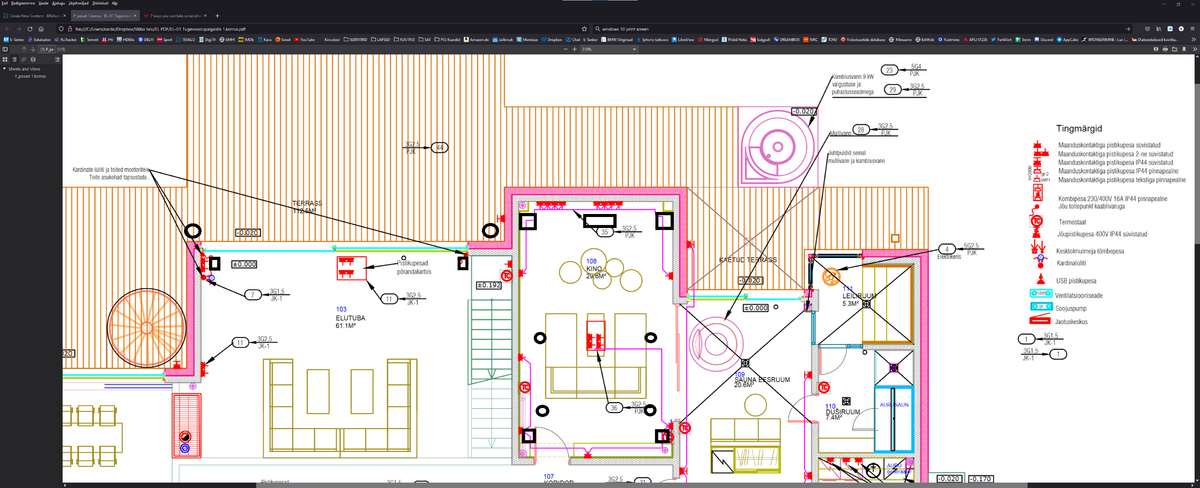

    Kuna asi on jõudnud nii kaugele , et hakatakse majas kaableid vedama, siis küsiks veidi nõu.
    Plaan oli ehitada valmivasse maja kinotuba.
    Panen ka esimese korruse plaani.
    Kinoruum tuleb 30m2 suur ja prooviks ehitada 5.1.4 süsteemi.
    Praeguseks olen valinud välja järgmised seadmed:
    Esikõlarid: Bowers & Wilkins 803 D3
    Keskkõlar: Bowers & Wilkins HTM2D3
    Subwoofer: SVS SB13 Ultra Piano Gloss(olemas)
    Tagakõlarid: valimises
    Laekõlarid: valimises
    AV Processor: Anthem AVM 70
    AV Power Amplifier: Anthem MCA 525 2nd (2tk)
    Elutuba: valimises
    Välikõlarid: valimises
    Oleks vaja veidi nõu, kuna hakatakse majasisest elektrivõrku ehitama.
    Kinotuppa tuleb pinglagi(akustiline).Seinad on columbia kivi+akustilised seinaplaadid ja põrand valatud +l liimitud parkett.
    1. Kas tagakõlarid võiksid olla seinasisesed või sobiksid ka põrandakõlarid?
    Seina siselt jäi selline mudel silma DALI PHANTOM S-180
    Või kitsendab see pärast valikult, kui ütleme et tahaks pärast midagi teist proovida.
    2. Laekõlarid?
    Valikus praegu Dali PHANTOM H-80.
    Võib soovitada ka midagi muud.
    3. Välikõlarid?
    Valikut pole praegu.
    4. Elutuba?
    5. Kuidas lahendada antud AV processoriga maja erinevaid tsoone?
    Kas elutuppa peab eraldi võimendi ostma?
    Kas välikõlarid peaksid olema aktiivsed või mitte?
    6. Kuidas tehakse tänapäeval kõlaritele seinapeal ühendused, kas pannakse mingisugused terminaalid põrandasse või seina peale ?
    Kõik uued ettepanekud on tere tulnud.Preagu oleks esmane kõlarikaabeldus ära teha.
    Leidsin sellised seinapistikud, kas sellised võiks sobida ja kuidas kvalitee tundub?
    Kas 2,5m2 kaablid kõlaritele on piisav?
      Pistikutega ühendamine on ilus ja mugav ühendus küll aga praktikas ühendad neid tagakõlareid vaid korra...samuti on igasugu ühenduste teemal vaieldud lõpmatuseni aga selge on see et iga ühendus mõjub negatiivselt seega mida vähem igasugu kontakte seda parem. Mina olen panustanud korralikule 'torude/kõride' süsteemile mis lubab hiljem ka kaableid vahetada/lisada. Effektikõlaritele võiks 2.5mm2 sobida küll, kuid vaadates võimsusi ja ülejäänud süsteemi maksumust siis halba ei teeks jämedam. Effektikõlariteks mina ei soovitaks selliseid summasi kasutada, väga ei uurinud aga need Dali Phantom s-180 hind oli 1800.- tk???, see on täielik nonsense kulutus effektikõlari jaoks+sinu plaani vaadates peaks tagakõlareid ka suunama üpris palju kuulamiskoha poole mis samuti seinasisesega kokku ei käi. Pole hetkel väga turgu läbi scrollinud et mida tootjad on uut turule toonud, vanasti oli Klipschil THX seeria nii 'in-wall' ja 'on-wall' olemas ja minu mäletamist mööda oluliselt mõistlikuma hinnaga. Ise tahaksin järgmises süsteemis endal katsetada Krix'i kõlareid aga neid on väga raske euroopasse saada aga ilmselt kui asi käsile võtta siis võimalik... https://www.krix.com.au/
        Kui juba selline aparatuur on plaanis hankida, siis tõesti tuleks kasutada võimalikult vähe igasuguseid pistikuid ja pesasid ning ikka kaabel otse võimu klemmidelt kõlari klemmidele ühendada ja nii, et tahtmise korral kaabel oleks kindlasti vahetatav. Ehk mõte sama kui Sagel: torud-kõrid nii, et kaableid saab vahetada kui nad kindlasti seina sees peavad olema.
          Kõrid-torud lähevad siis põranda valu seest. Praegu veel kaableid pole vaja valida,kuid on vaja kõlarite asukohad määrata
          ja siis torud nende juurde.
          Kas on mingeid arvutusi ka mida ühendused mõjutavad. Mulle jälle ei meeldi kui mingi kaabel turritab seinast välja.
          Äkki on mingeid pilte kuidas see lahendatakse, kas kaablid tulevad kuskilt soklist välja. Veel vähem tahaksin mingeid karbikuid seina peale.

              Panen ka mõningad pildid valmivast majast.
              Esmatähtis oleks kaablid-torud ära viia kõlarite asukohtadesse.
                Ei tea mis mõõduga see toru olema peaks ega kui liin on pikk või suunda muudab ega selle kaabli vahetus niiväga naljaasi pole, seega väga mõistlik ei tundu.
