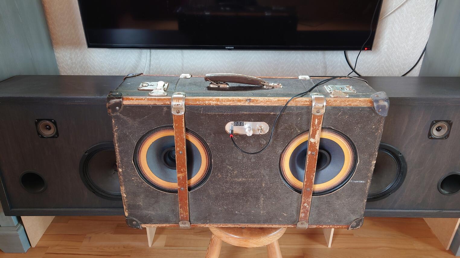

    Kuna järgmisel kuul on mul vaja Pärnus tänaval ca kaheksaks minutiks tekitada enam-vähem talutav heli, mille järgi üks tanda tantsida, siis tekkis mõte komplekteerida akutoitel kõlar, moodsalt väljendudes boombox.
    Mis välja tuli, on piltidel.
    Click image for larger version  Name:	DSC_8029.JPG Views:	0 Size:	176,2 KB ID:	1127000
    Click image for larger version  Name:	DSC_8045.JPG Views:	0 Size:	202,8 KB ID:	1127001
    Click image for larger version  Name:	DSC_8054.JPG Views:	3 Size:	179,6 KB ID:	1127003

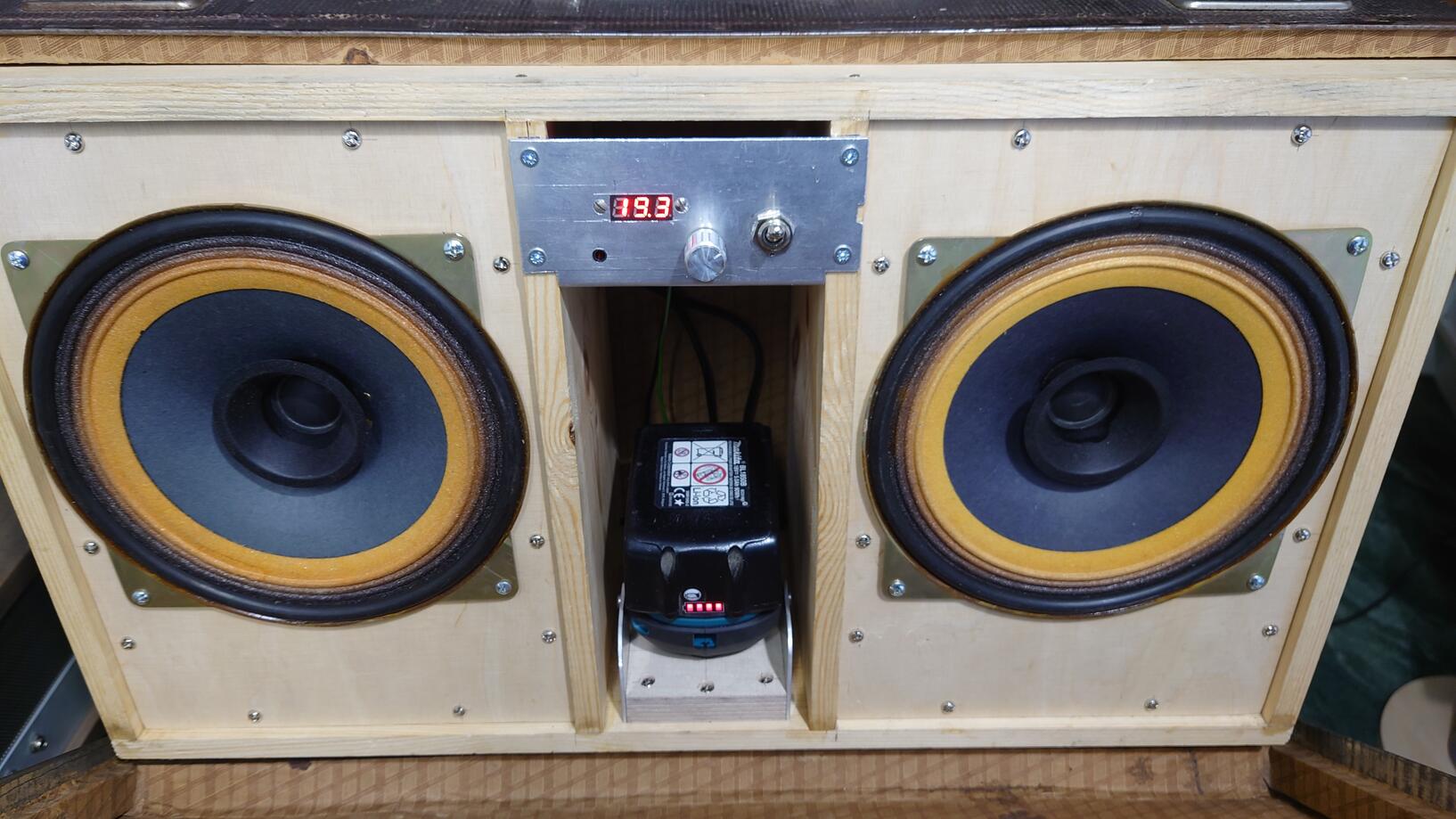

    Kasutusel on Makita 18V aku, valjuhääldid on 10ГДШ-2 suletud kastis, D klassi võimendimoodul on WM-033.
    Kontseptsioon toimib üle ootuste, ei oleks arvanud, et nii hea tulemus tuleb.
    Valjukad paraku lähevad vahetusse, kuna võrdluses Viastoni BG-20 paariga olin helitugevust proovides liiga optimistlik ja ühe ca 30 aasta vanuse valjuka ääreporolooni tekkis mõne sentimeetri pikkune pragu.

            Ma pole nõus, et kaitsevõret ei ole - on ju natuke, ehkki väga minimalistlik - üks liist kummagi valjuka ees.
            Kui tõsiselt, siis võrede peale olen mõelnud, paraku on sobiliku materjali leidmine väga keeruline. Õigemini valikut pigem ei olegi.
            Transpordil kaitsmiseks saab valjukate ette panna mingid äravõetavad kaitseplaadid. Kohvri kaane ja kõlariploki vahele.
            Ja kui asi on töös, siis mulle meeldib, kui valjuhääldid ei ole varjatud.
              Venelastel oli selline kõlar nagu 6AC-503. Müüdi koos kassettmakiga Vesna jne. Sellise võresid peaks mul kola seast leiduma. aukude vahe klapib. Kui huvi ja viitsimist ise järgi tulla siis annan ära (täitsa tasuta).
                Aitäh võresid pakkumast, paraku oleksin nende paigaldamise võimalikkusele pidanud konstruktsiooni mõttes veidi varem mõtlema.

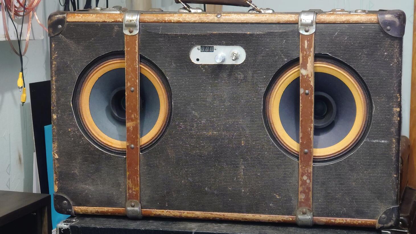

                Uued valjuhääldid (Monacor SPX-200WP) on paigas ja nii jääb.
                Oranzide rõngaste kadumisest on visuaalses mõttes natuke kahju, aga midagi pole parata.
                Voltmeeter esipaneelil on selleks, et mitte akut liialt tühjaks lasta. Makita aku üksinda ei oska end sügavtühjenemise eest kaitsta.
                Boonusena täidab ka sees/väljas märgutule rolli.
                  Makita akul on neli klemmi, väikestest tagumine ütleb täis/tühi.
                    Lugesin kohe mitu korda, kohvris oleval Makita akul on 10 klemmi
                    Aku lülitatakse tagant ära koostöös Makita tööriistaga.
                    Minul on võetud akult ainult toide ja puudub vajadus hakata aretama liigse tühjenemise ärahoidmiseks automaatikat.
                    Lihtsalt kui pinge on langenud ca 17V, siis oleks mõistlik paus teha ja uus laetud aku panna.
                      Võib ju teisipidi lugeda, palju on tööriista küljes, see väike kolmas on tühjenemisinfo. Kollaseid kõrvale jättes.
                      Tööriist ei lülita akut välja vaid lõpetab suure voolu tarbimise, nt töövalgus jääb alles.

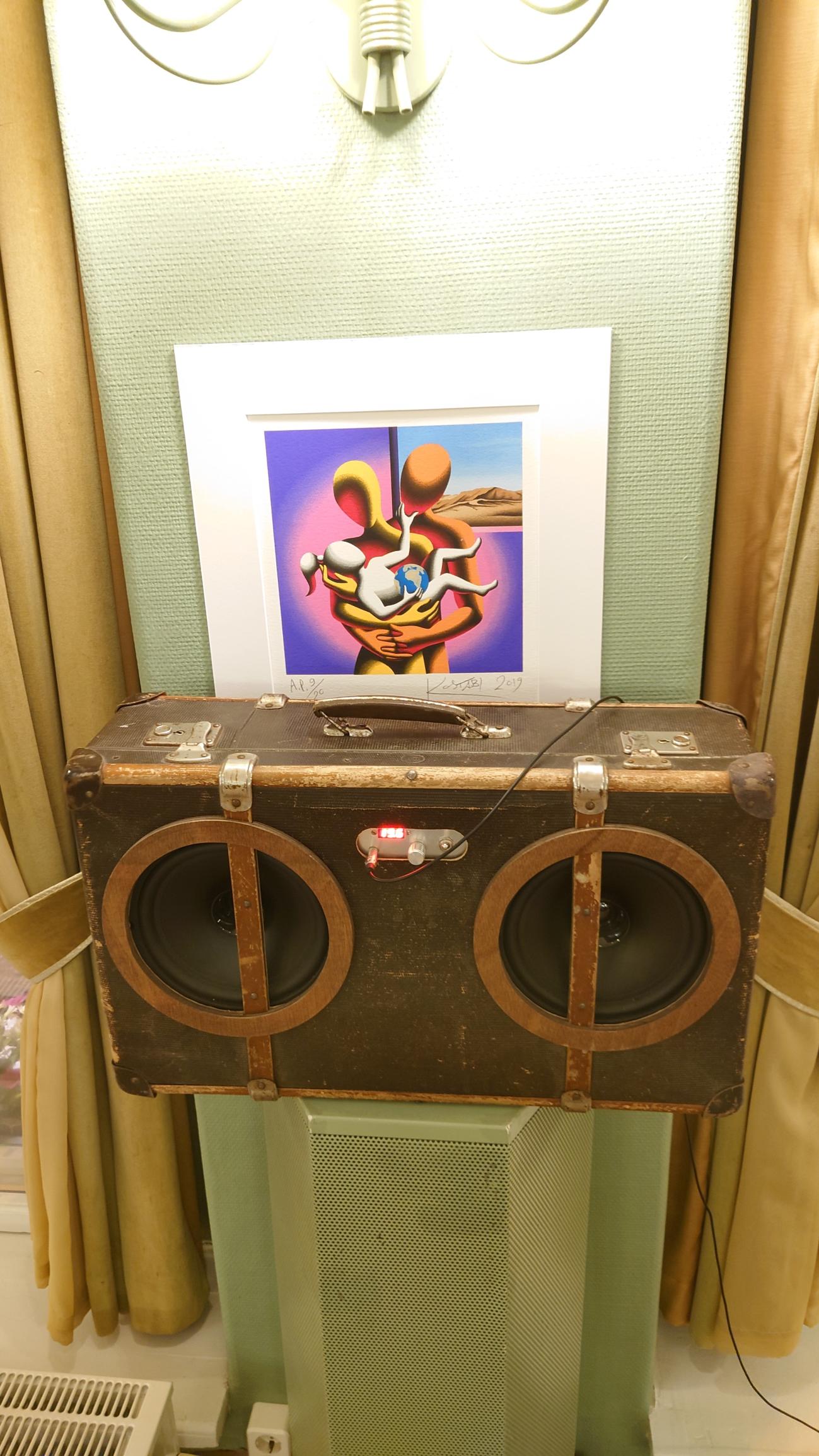

                            Kalev Mark Kostabi ja kohver
