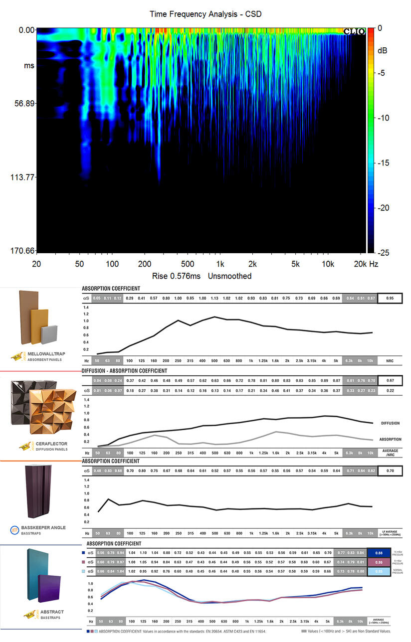

      Saan pakkuda Jocavi akustilisi paneele, olen ametlik esindaja Eestis - https://www.jocavi.net/Products/
      Acoustic panels, JOCAVI, professional audio industry, high-quality acoustic solutions, sound absorption, soundproofing, studio control rooms, acoustic foam, noise cancelling foam, decorative acoustic panels
      Minu hinnangul Jocavi paneelid on Hi-fi/high-end akustilise jõudluse poolest kõige tõhusamad ja ka maailma parimad, kuigi mitte kõige odavamad.
      Soovitan ennekõike kalkulaatoris oma toa esmakordseid arvutusi läbi teha:
      Company specialized in acoustic consulting and design. Manufacturer of acoustic panels.
      See on selline umbmäärane kalkulaator, kuid toob välja ruumi põhiprobleemid, mis on olulised jõudmiseks arusaamiseni mida tuleb ruumis teha ja millised paneelid sinna sobivad. Peaaegu kõik lahendused, mis on mulle ette jäänud, polnud arvestatud lähtuvalt ruumi vajadustest, vaid mingi teise algoritmi järgi: olgu see silmarõõm, taskukohasus, hind jne. See tähendab, et tulemus polnud üldse mitte see, mida hea heli jaoks oodata võiks.
      Pane kalkulaatorisse ruumi mõõdud, millised materjalid kasutusel on (aknad, vaibad, seinte viimistlus, mööbel jne). Teise sammuna lisa vajalikud paneelid, et saada RT60-l (Reverberation times) soovitud tulemus.
      Paneelidest, mida võin soovitada:
      summutajad – Mellowtrap ja JMorse, LeakyFM.
      Diffusorid - Ceraflector, IVORY, Coralreef, CorcOak.
      Bassi lõikajad – Abstract (siiski sõltub ka olukorrast ja ruumist).
      Täpsema tulemuse saamiseks pead mõõtmised mikrofoniga läbi viima, kalkulaator annab vaid esialgse pildi. Seejärel tuleb välja nägemine sisekujundajast bossiga kooskõlastada ja pikk iteratiivne protsess läbida - proovida, mõõta, kuulata.
      Proovimiseks on mul Tallinna laos ca 200 erinevat tüüpi paneele.
      Kõik küsimused on teretulnud, aitan õigete paneelide valimisel, et HI-fi kõlaks nagu tipptasemel High-End.

                Valged on Ceraflector 60 ja Mellowtrap.
                “struktuurne valge paneel” on heli difuusor Ceraflector 60, mis on valmistatd portugali keraamikast
                Kaalub ca 25kg paki kohta, 495 €/tk.
                Laos on valget, musta, halli, punast keraamikat ning naturaalset puitu.
                Ceraflector WOOD töötab analoogselt keraamiliste paneelidega ja jääb kõrgemasse hinnaklassi – 615€/tk.
                Värvid: pildil attachis.
                Vt ka minu eelmist postitust – kui otsid ainult silmarõõmu, siis head tulemust ei saa. See tähendab, et kõigepealt diagnoosime ja seejärel ravime.
                Kombinatsioon Ceraflector + Mellowtrap + sobilikud bassi lõikajad hästi “istuvad” tüüpilistes ruumides, kus peamisteks probleemideks on resonants madalatel sagedustel ja liigsed keskmised sagedused.
                Kõik ruumid on erinevad ja nõuavad individuaalset lähenemist.
