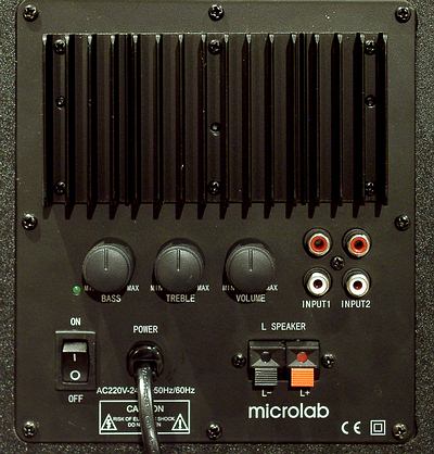

        Nendel kõllidel asuvad nupud väga nõmedas kohas, nimelt parema kõlari taga (PILT).
        ...ja tekkis selline mõte, et võtaks võimendi ja asjad välja ja ehitaks ilusasse parpi ning paneks laua peale ja sinna asemele lükkaks mingi paksu vineeri tahvli vms.
        Aga, kas see kuidagi heli ka mõjutab kui selle võimu sellest kastist ära võtan ja pikamed juhtmed panen jne?
        Ahjaa siis veel selline asi, et kui ma endale mõne subwoofri (aktiiv) muretsen, kuidas oleks see kõige targem ühendada (nendel kõllidel eraldi woofri "augu" ei ole).
        Tänud!

          Teoorias peaks mõlema kõlari sageduskara muutuma sarnasemaks ja helipilt ühtlasemaks (mõlema kasti ruumala muutub samaks, kuna võimendi ja trafo kõlaris vähendavad kasti ruumala), samuti saad kasutada paremaid kaableid-pistikuid kõlarite ühendamiseks. Iseasi, kas vahe ka nagu öö ja päev on. Ise tegin kunagi sellise triki ühtedele 500.- aktiivkõlaritele ära (tegelt küll selle pärast, et nende võimendit teiste kõlaritega kasutada, kuna võimendi nr. 1 oli remondis).
          Igal korralikumal aktiivsubwoofril on high-level sisendid, kuhu suskad võimendi kõlariväljundid, ehk siis ühendad kõlarid basskõlariga paralleelselt võimendi väljundiga. Oomide ja stereo monoks tegemise pärast muretsema ei pea, selle eest on basskõlari konstruktor hoolt kandnud.

            Küsiks veel, et mis oleks normaale juhtme ristlõikepindala või läbimõõt vms, nende kõlarite puhul?
            EDIT: Veel selline asi, et kas vineer tahvli asemele sobib panna nn saepuruplaat, st kas mingi heliline vahe ka on? Jutt siis selle võimendi augu kohat kõlari sees (Kui võimu välja võtan jääb sinna 14X16cm auk).

              Nende kõlarite puhul kärab miski 18mm saepuruplaat sinna augu ette küll. Kaabli kohta - minul on standardiks saanud 2,5 mmˇ2, hinnavahe peenematega on suht olematu.
