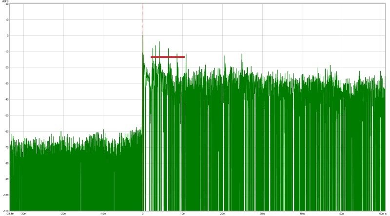

                  Vaatasin mõõtmisi, nii väga kriminaalset midagi ei näe. Ainus asi mis ei meeldinud, impuls. Midagi peegeldab hullumoodi. Esmased peegeldused peaks alla 15db saama. Oletan, peamised põrand, lagi, ees ja tagasein. Täpselt saab teada kui ms-meetritesse konverdida. Saad erinevuse otse signaal vs peegeldatud. Eksperemendiks võib padjad/tekkid põrandale visata, näeb kohe milline peak kaob. Jah kõik DSP soft või raud ei mõju hästi muusikale, soovitaks neid vältida.

                        Võrdle Impulse pilte, sealt on näha milliseid peegeldusi need improviseeritud summutajad summutasid ja kas nende asukohad olid õigesti valitud. Tegelikult võiks REW faili(d) ka ülesse panna saaks ise täpsemalt uurida.

                          Ma ei ole veel selle REW'ga kursis ja kuidas neid impulsse vaadata, et mis on peegeldus ja mis on otse heli?

                            Esimene impulss on otse heli, kõik teravad piigid, mis tulevad hiljem on peegeldused. Teravate piikidena peegelduvad aga ainult kõrgemad sagedused, kesmiste ja madalate peegeldusi päris nii lihtsalt ära ei tunne.
                            Võrreldes erinevaid impulsi pilte tundub, et teine piik on põranda peegeldus ja kolmas on lae peegeldus.

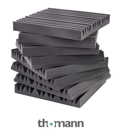

                                Kui peaks diffuusereid vöi helipaneele vaja minema siis nt Thomann.de-s väga lai valik ja möistlikud hinnad. Korra nädalas tehakse ka ühistellimus kus transpordikulu puudub!
                                Ise tellisin selliseid 2 x 8tk = 16tk kokku 178€ ehk ca 11€/paneel (Eestist uurides olid hinnad KORDADES KALLIMAD!):
                                Absorber The precisely cut tiles allow combining and assembling different "t.akustik" models (for example, WAW-7), The absorption efficiency is increased by a special design, The correct use of the WAS-7 optimises the room acoustics and gives the...
