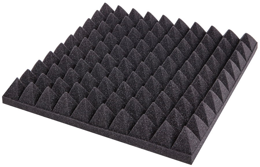

          Te ütlete, et munakarp ei tööta, siis ei tööta need asjad ka: https://www.thomann.de/intl/the_taku...chaumstoff.htm
            1000Hz ülespoole on lihtne helisi ära tappa, pane käterätt kõlari ette ja volahh ongi olemas. Alla selle läheb kõik asjad keeruliseks. Nende õhukeste vaht kummidega võid saada RT60 madalamaks ja tapad kõik kõrged ära. 80% ulatuses elutubadest on probleemsed kohad alla 1000Hz
            Need tohmani vahtkummide juures ei ole andmeid, mis sagedusel töötavad ja sellel on väga hea põhjus. Need on lihtsalt nii halvad, et peale avaldamist keegi neid enam ei osta. Kes on natukene teadlikumad, need neid nii ehk naa ei osata. AGA enne kui poodi tormad, pead teadma, mis su ruumil viga on ja alles siis otsi õige toode / lahendus
            Sul on vaja absorberit, mis töötaks hästi 125hz kuni 1000hz ja üle 1k jätaks "puutumata"
            Ehk siis midagi sellist http://www.vicoustic.com/product/wavewood-120
                      noh padja sisse kõlbasid, kõlariseinad on ka seest nendega vooderdatud.
                      oled sa üldse kajavaba ruumi näinud? sealgi on sellised pehmed ogad nagu the t.akustik mattidel ainult et pea meetri pikkused.
                          Piltidel küll, kuid reaalselt sees pole käinud. Need püramiidid on jahh meetri pikkused ja lisaks sellele on seinad kolme kihilised 250mm betoon 100mm õhk ja veel 250mm betooni. Nende õhukeste vahtude häda on see, et nad tööavad ainult kõrgetel sageduste ja see on ainult 10% lahendusest. Minu arvamus on see, et neid on suht mõtetu kasutada esmastes peegeldus kohtades.

                            Vahtplaatide ja munakarpidega on need lood et need töötavad küll, kui osata kasutada. Munakarp on suht jäigast materjalist ja ei ole võrreldav vahuplaadiga, kuid teatud peenhäälestuseks sobib, kui nad panna samuti raami ja riide sisse.
                            Vahuplaadid ehk nagu me neid nimetame - poroloonid (mida nad tegelikult ei ole) töötavad munakarbist paremini ja sõltuvalt materjali paksusest või koonuse sügavusest ulatub mõju ka alla 250Hz'ini.
                            Vahtplaatide kasutamine on õigustatud kui ei saa kasutada vaipkattet põrandal, koos vaibaga summutab vahtplaat juba liialt ja ruum muutub kliiniliseks, surnuks.

                            Isoveril on olemas Akustic SSP2 vill, millel on päris head näitajad. Saksas on olemas kui meil selle saadavus on küsimus.
                            http://www.isover.de/Home/Produktwel...tic-SSP-2.aspx
                            Sumbuvused paksusega 50mm:
                            125Hz-0,26; 250Hz - 0,59; 500Hz - 0,98; 1kHz - 1,12; 2kHz - 1,05; 4khz - 1,10
                            Ja vahtplaat paksusega 50mm:
                            125Hz - 0,17; 250Hz - 0,73; 500Hz - 0,71; 1kHz - 0,59; 2kHz - 0,57; 4kHz - 0,45
                            Tegemist on lihtsa, sileda vahtplaadiga mis on riidega kaetud, niisiis puuduvad sellel koonused. Koonuste puhul on sumbuvustegur suurem.
                            Mida siit järeldada? Tohmani vahtplaat töötab edukalt, sile vaht isegi paremini kui Isoveri "päris heade näitajatega" toode - sest summutab kõrgeid vähem nagu oli soovitud.

                            Noh? Aga see toode ju ei jäta üle 1kHz puutumata, ikka päris hoolsalt puutub, 1-3kHz vahel on sumbuvus ju ligi 0,70 juures, st rohkem kui 50mm vahtplaadil...
                              Mitte ükski toode ei jäta üle 1k täielikult puutumata. Sinu antud vahtplaat (1m2 hind on sama mis Isoveril ~40eur/m2) pole kaugeltki see, mida thomann pakub. Sellel on pinna töötlus, mis aitab vähendada kõrgete sumbumist ja on 2x paksem. Sama eesmärki teeb minu fotolõuend aga kui palju tont teab. Siin on sama vaht ilma pinna töötluseta ja üle 1k on see 100%
                              http://www.aixfoam.com/absorption-panel-sh001-plain
                              125Hz->0,19 250Hz-> 0,53 500Hz-> 0,81 1000Hz->1,00 2000Hz-> 0,94 4000Hz-> 1,01
                              Olen veendun, et ka materjalile ja selle omadustele ei saa võrdus märki vahele panna. Niikaua kui pole andmeid on Thomann väga hea "matšalka" = )
