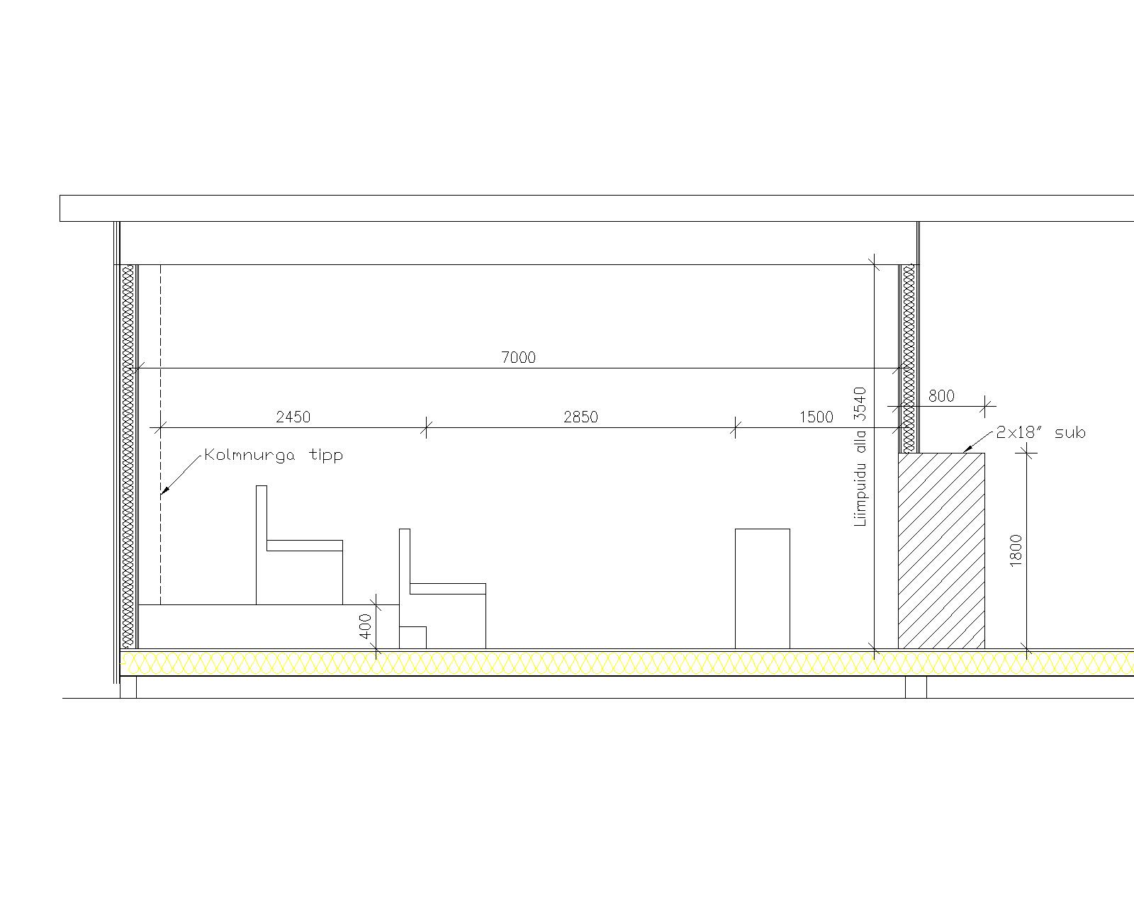

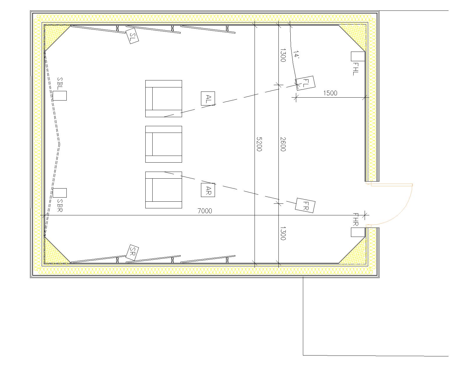

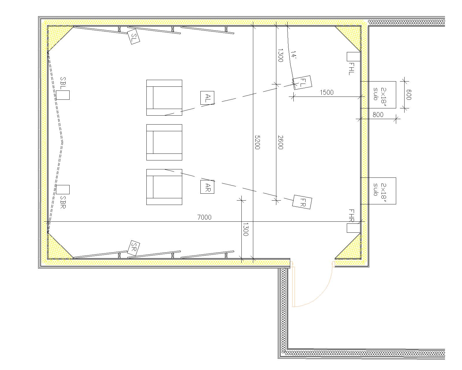

Väike uuendus ka kuulamisruumi idees. Külgseinad lahendan nii nagu seda meie kinosaalides on. Ruum läks veidi laiemaks 5,2m, pikkus jääb samaks 7,0m. Plaan on väike overkill teha ning 2x18" subbareid kasutada. Soovitage elemente aga PA omi ei taha. Niii.... kuhu neid võiks paigutada? Kuna esiseina taga on teine ruum, siis on võimalus teha auk seina ja paigutada hoopis subbarid seina sisse, nii et taga ots jääb teise ruumi. Sinna saaks panna kaks sellist suurt mölakat kus sees on 2 elementi ehk kokku 4x18" = )
