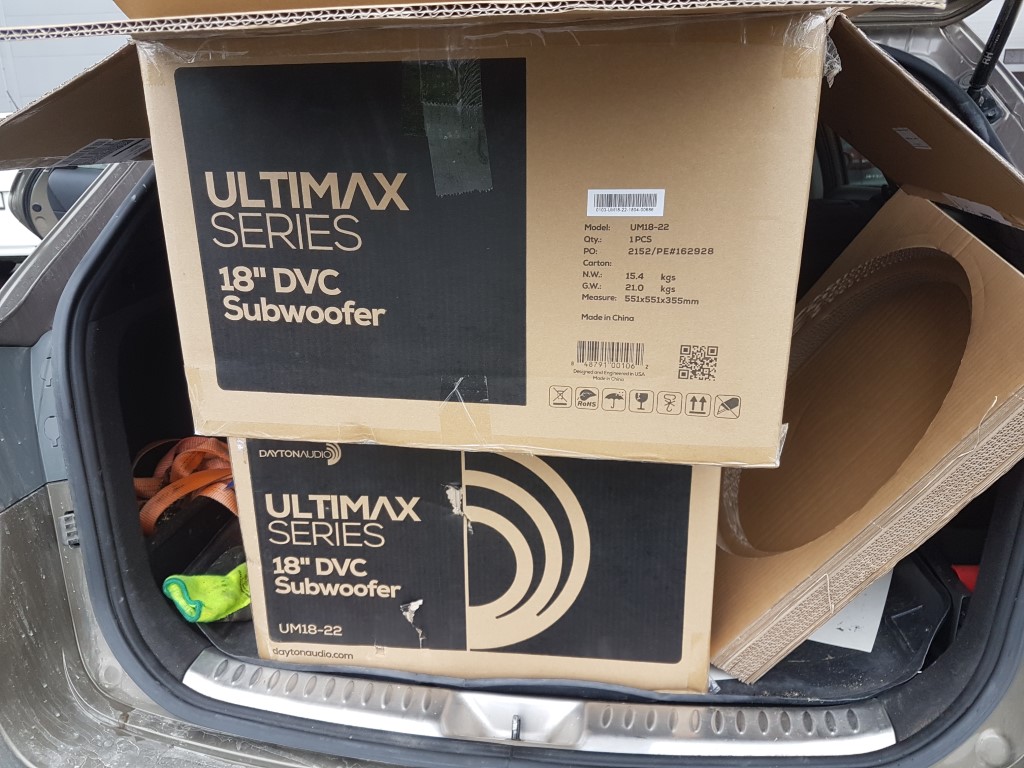

              Niih väike uuendus... kaks DaytonAudio UM18-22 18" Ultimax subbarit pandi minu poole teele. Loodan, et jõuavad ka kohale : P

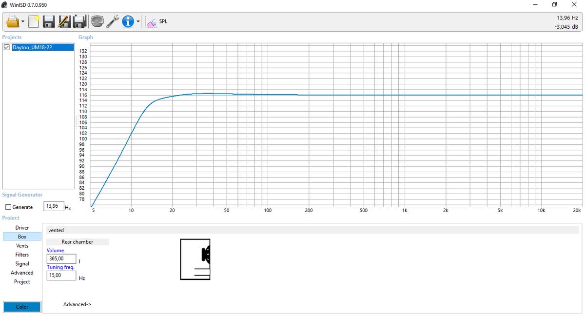

                Kui lihtsalt vaja alla 20 Hz mängivat bassi siis on asi ka lihtne, võtad esimese kõlarite arvutamise softi ja saad mahu kuskil 300 l ja inverteri häälestusageduse 16 Hz umbes. Tegelikult oleks aga mõistlik kohe kõlari ASK ruumi ülekandefunktsiooniga sobitada, et pärast oleks võimalikult vähe vaja elektroonilist korrektsiooni teha. See on juba keerulisem ja pikem protsess, ehk ruum peab sisuliselt valmis olema ja see tuleb üle mõõta mikriga, ning mõelda välja kas summeeruv ASK peab kuulaja juures olema sirge või mitte ja täpsemalt millise kuulaja koha peal ja kui sirge.

                  Oleks nagu hea? Mul joonised ka kuskil paberil olemas, mille pealt saab adapteerida (teise 18" jaoks tehtud kast teise häälestusega, aga sama suur). UM18 tahab jämedamaid ja pikemaid torusid kui neli 10 cm x 70 cm (14 cm diameeter 150 cm pikkus kolm tükki peaks hea olema).

                  Moi, idee ruumi bassiotsa sageduskara üle mõõta eeldab paradoksaalselt seda, et mõõtmiseks on ka alla 20 Hz mängiv teadaoleva 2Pi sageduskaraga subwoofer olemas Lihtsam on kohe enam-vähem sirge karaga kast teha ja DSP-ga ära siluda. Kui vaja, sest mõned dB-d tõusu alla 40 Hz on psühhoakustiliselt meeldivad, eriti filmide tarbimiseks. Ja DSP-ga siluma peab nagunii, sest mõistliku suurusega bassilõksud madalat bassiosa täiesti sirgeks ei aja, asi siis see üks low shelf filter juurde lisada ei ole.

                    Mõõtmiseks sobib enamvähem iga subbakas, mis altpoolt lõigatud ei ole, kõlari nearfield mõõtmine annab sisuliselt selle sama 2Pi tulemuse, võib ka õues mõõta mikker vastu maad, parema tulemuse saab ikka kui lihtsalt ennustada.
                    Selline asi ka veel, et võib-olla konkreetse ruumiga sobib paremini kinnine kõlar kui inverter, selle saaks ka teada kui ruumi ülekandefunktsioon üle mõõta.

                      ~300L check.... aga millised propotsioonid on "paremad" …. ma mõtlen seda, et sinul tehnofriik on kast väga lai.. ei ole kõrge ja ei ole sügav.
                      Ma enda peaga mõtlen kõrget kasti, kus element ise on põrandast kõrgemal, oleks suht sama lai kui element ise ja siis sügavus nii nagu tuleb.

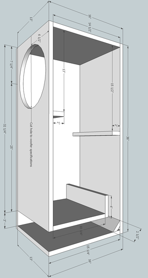

                      Invertei prooviks kasti seintega teha. Midagi sellist
                        Näib OK, aga toestust pane kõvasti juurde, niiet kõik vastasseinad oleks üksteisega seotud. Midagi B&W maatriksi stiilis näiteks: google. Port tuleb ka kõvasti pikem 15 Hz häälestusega ja pordi laiuse-kõrguse suhe võiks alla 10 jääda (18" valjuka järgi tehtud paneelil ca 50x10...15 cm oleks paras), kitsad "pilud" kipuvad pigem aperioodilisena töötama. "Parimad" proportsioonid on need, mis tuppa kõige paremini sobivad
                        Algul tuli kõik lambist, siis leiutati transistor ning nüüd oleme otsapidi jälle kiviajas...
                          See pilt on mingine suvaline mille googlist leidsin. Tahtsin näidata ideed.

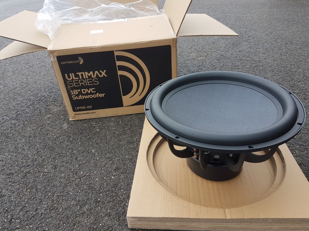

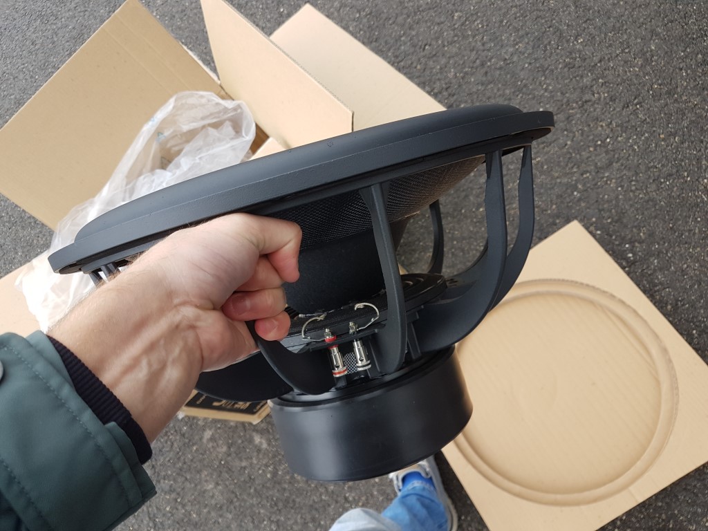

                            Noo niii... kaks 18" Ultimaxi jõudis kohale… Proovin hiljem mingise võrdluspildi ka teha

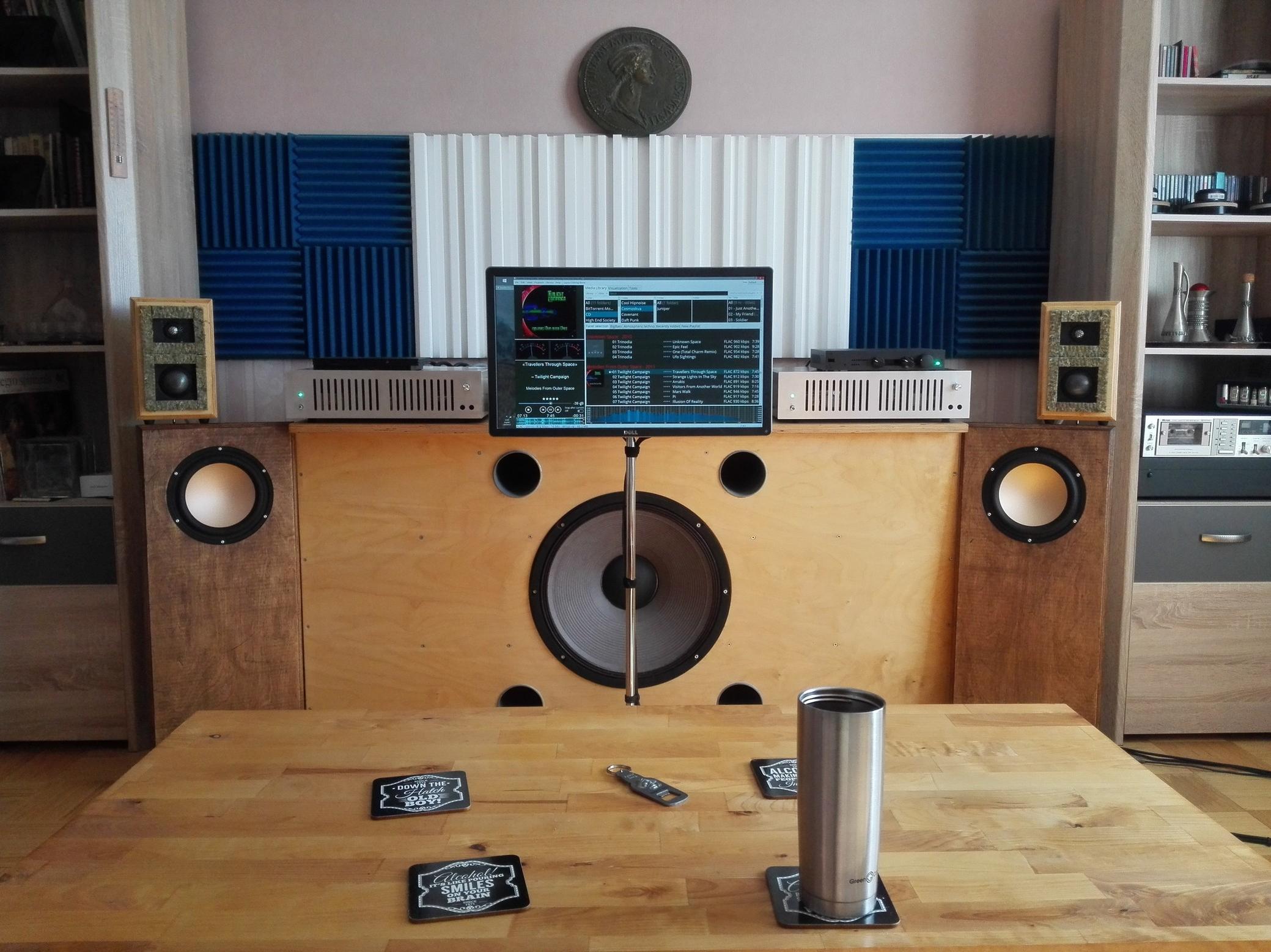

                              Vahel aga jõudsid kohale uued kõlarid... kas tunnete ära?
