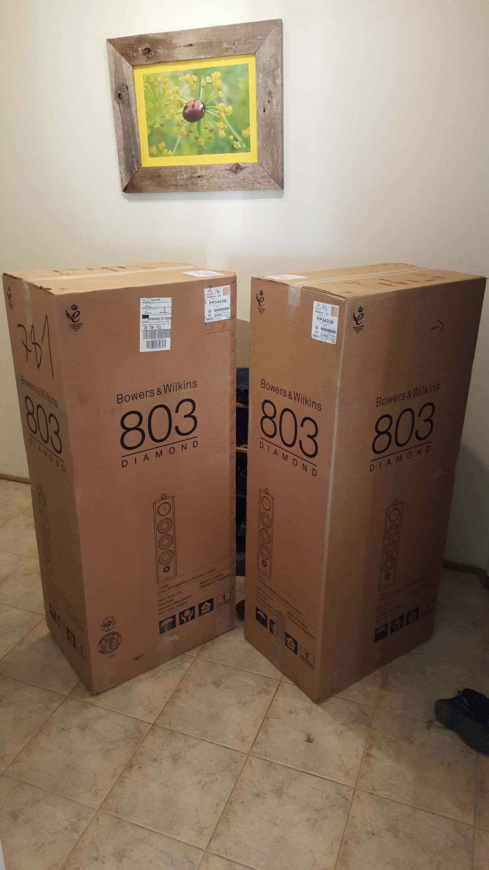

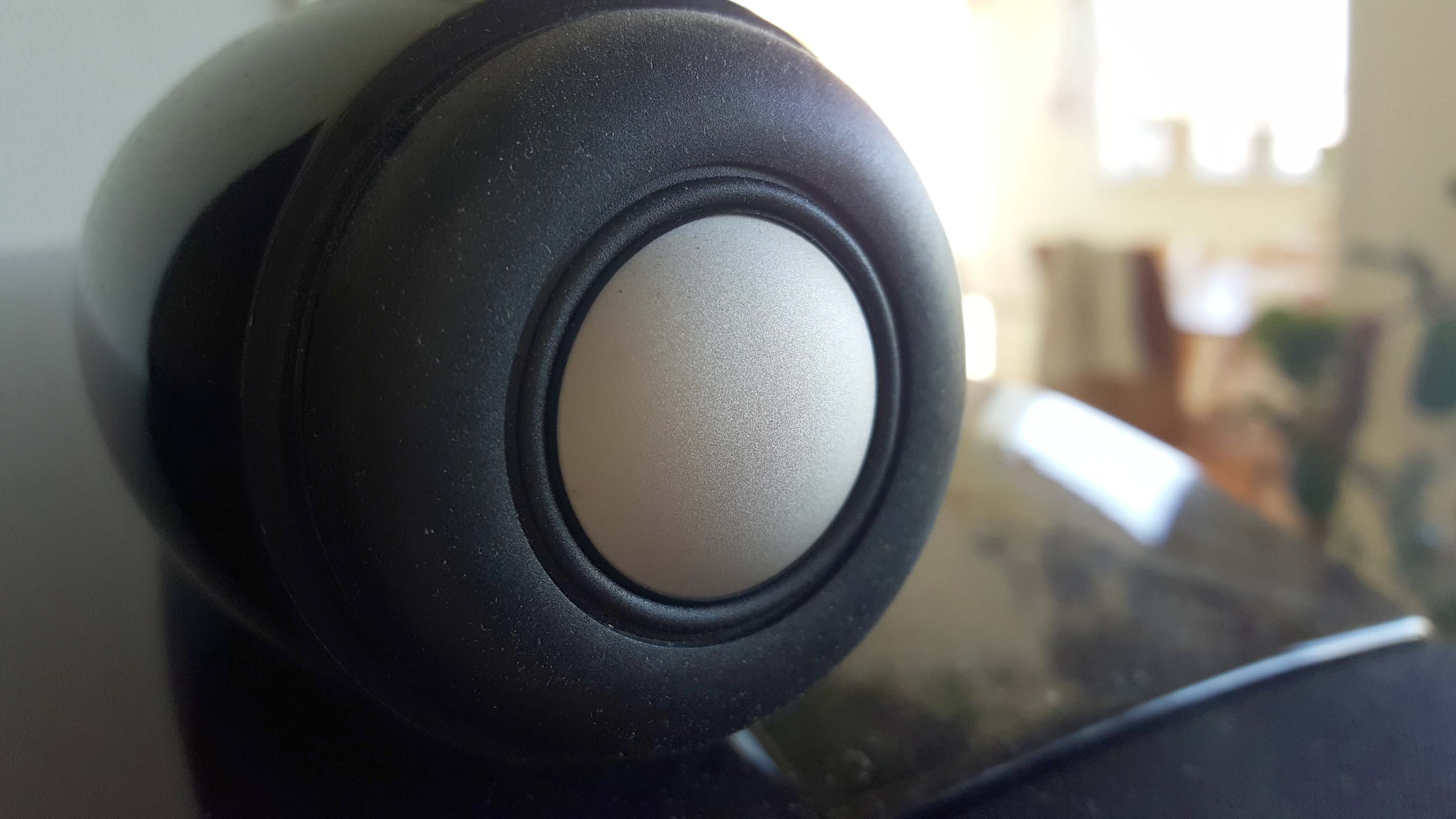

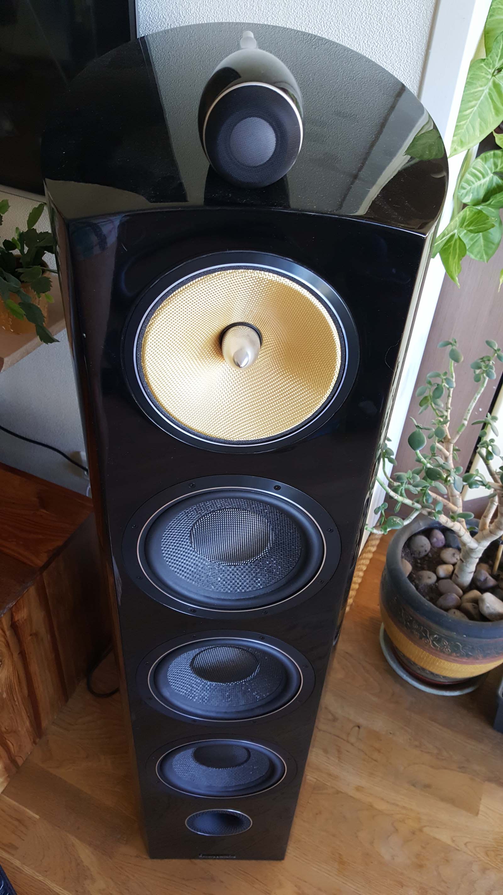

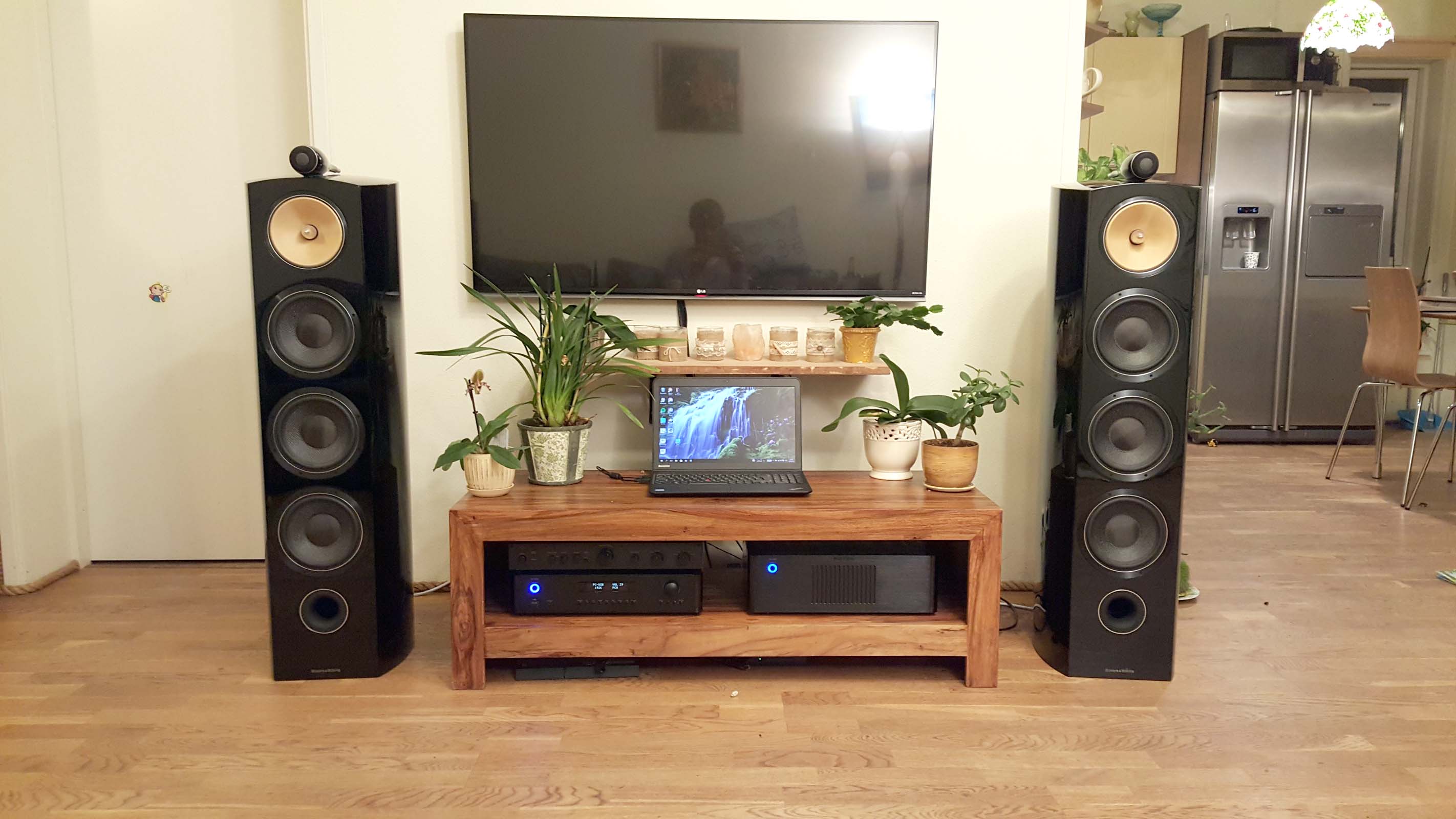

                              Annaks natuke rohkem infot juurde. Toa suurus on 27m2 ja sellele annab juurde avatud köök 10m2. Kui ma muusikat kuulan, siis liigutan kõlarid nii, et üks jääb köögi avasse ja teine kõrvaltoa ukse avasse. Sellisel juhul "võtan ära" tagumise seina, ning ka külgmisi seinu lähedal ei ole. Kuulamis koht asub ~2,5m kaugusel. Kui rääkida kuulamis kohast, siis see pole kaugeltki ideaalne aga nohh kui paljudel seda on, kus saaks tooli ilusti kolmandiku peale panna.
                              Lisaks võimudele tegin ka kõlarite vahetuse, ning uuteks on siis B&W 803D2 Diamond.
                              Ma nüüd ei oska kommentaarida, kuid tuimad need on aga tundlikus on 90dB spl (2.83V, 1m)
                              Nii palju kui olen Rootsi HI-Fi Klubeni meestega rääkind ja foorumeid lugenud, siis neid korralikult mängima saada on pigem keerulisem ja tahavad saada tugevamat võimu. Hetkel istuvad need Rotel RA-10 taga, mis annab 40W 8ohm ja teeb häält küll. Usun et enamik nõustub olukorraga, et nõrgem võim täisgaasil on kõlaritele kahjulikum, kui võimas võim, mis töötab poole gaasiga.
