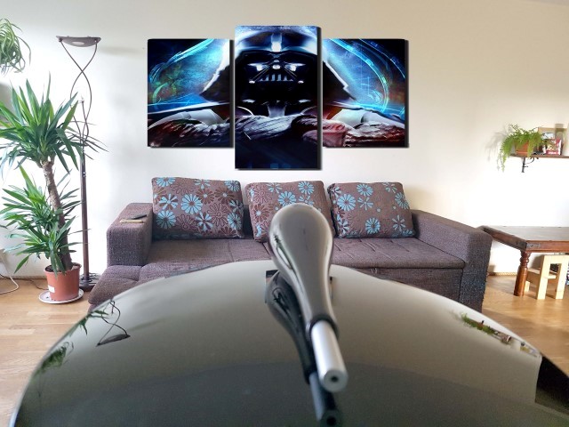

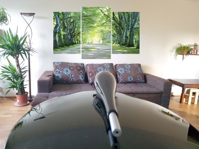

                        Tegin väikse pildid ideest kuidas nad paikneksid. Üritasin suurused nii enam vähem proportsionaalseks saada. Kasutaks siis vertikaalis äärtes 75x100cm ja keskel 60x120cm paneele. Nüüd on vaja leida õige pilt, mis paraku jääb naise otsustada. Aga siiski paar näidet.

                              Hertz on rohkem tasakaalus. Superchunki tipp summutus võib diivani summutus sagedusega kokku langeda, tekib vastik efekt kus on mingi sagedus ülesummutatud. Seina kuulaja taga on siiski soovitav diffusida. Ja kuulaja pea peaks rohkem kui 0,5m selles seinast olema. Ideaalne 1m+.
