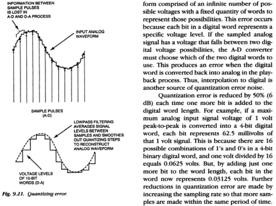

                    Juhtusin uurima seoses digitaalse helisalvestusega VHS makkides üht raamatud milles hakkas silma joonis, mis sobib käesolevasse teemasse suurepäraselt.

                    Asi mida olen püüdnud pikalt selgitada PCM formaadi juures, on sellel joonisel lihtsalt ära joonistatud. Ma pööraks tähelepanu ülemise joonise selgitusele "Information between sample pulses is lost in A-D and D-A process", mis tõlkes tähendab et informatsioon mõõtepunktide vahel on kaotatud A-D ja D-A protsessi käigus. Alumine joonis aga selgitab kuidas filter keskmistab signaali mõõtepunktide vahel ja ümardab välja kvantiseerimisest tekkivad astmed kui toimub analoogsignaali formeerimine. Võite ka märgata et nimetatud on "10-Bit", see tuleb sellest et tegemist on fragmendiga raamatu sellest osast kus kirjeldatakse Video8 digitaalset salvestust. Protsessi põhimõte on aga PCMi korral ühesugune, lihtsalt teiste formaatide korral erinevad tehnilised väärtused, põhimõte aga jääb samaks.
                    Fragment on pärit raamatust "Practical VCR Repair" Dave Ronan 1994.
                    Mis mulle veel silma jäi - mõõtepunktide joonis vastab suurepäraselt sellele kujutamisviisile mida ainsana PCMi korral aksepteerib hr. Sulo Kallas, mees kes ilmselt teab tänaseks eestimaalastest kõige paremini mida kujutab endast PCM ning kes juba üle kümne aasta tagasi tegeles DSD DACidega.
                    Ilmselt sobib siia silmaringi huvides ka viidata ühele loengule Sulo esituses, mis käsitleb digitaalset signaalitöötlust - http://www.uttv.ee/naita?id=18113&keel=eng

                      Teemasse ka. Sinu jutust võib jääda mulje nagu DSD puhul sellist informatsioon kaotamist ei toimuks, toimub küll ja vägagi sama moodi kui PCM puhul ainult tehnilised väärtused on erinevad. Kui võrrelda 24 bit 192 kHz PCMi ja DSD64 siis on need tehnilised väärtused väga lähedased, et mitte öelda samad.

                          44kHz ja DSD64 mõõtepunktide vahe on vasaraonu viidatud pildil kirjas, ma ei oska neid kuidagi väga lähedasteks pidada. Vahe väheneb 192kHz puhul küll, aga samuti ei ole nad väga lähedased. Andmevoo bitiväärtus omab tähendust ainult PCM puhul, kuid võrrelda DSD'ga selle käitumist ei saa, peale kõige ei mõjuta bitisügavus mõõtepunktide ajavahet mitte kuidagi.

                            Otseselt digis ei ole PMC ja DSD64 muidugi niimoodi joonisel mõõtepunktide amplituudi ja ajaliste vigadega võrreldavad aga lõpptulemusena küll, kuna informatsiooni hulga, mis kaduma läheb AD-DA protsessis, määrab saavutatav maksimaalne signaali ja müra suhe ning ülemine piirsagedus.
                            Ehk allpool oleval pildil näitab informatsiooni mahtu, mis eri variantides AD_DA protsessist läbi mahub, pindala, mis vastava muunduse joone peale jääb. Joonis pole küll 100% korrektne, kuna DSD juhul on näidatud mõõtmiste tulemus, PCM puhul teoreetiline joon aga see on see, mida ma silmas pidasin ja paremat pilti hetkel ei leidnud.

                              Jah, seda joonist ekspluateeritakse laialdaselt küll. Lähtudes joonisest ja sinu tõlgendusest, siis sagedusribas kuni ütleme 17kHz on signaali ja müra suhe parem kui PCM puhul teoreetiliselt võimalik, seega julgeks arvata et ka kasulikku signaali "mahub" rohkem sinna. Üle 17kHz aga mürad hakkavad kasvama, vähendades nii kasulikku signaali. Kui aga paneme juurde teadmise et psühhoakustiliselt ka noorel inimesel on 20kHz kuulmiseks vaja tugevat signaali, mis kindlasti peab olema valjem kui -100dB (joonisel 20kHz ristumine), siis konkreetselt seal kasvanud müratase ei oma reaalse kuulamise osas tähtsust. Et üldse kuulda, peab lihtsalt olema tunduvalt valjem signaal kui see mõõdetud graafik.
                              Küsimust ülemise piirsageduse suhtes vist pole vaja tõstatada.
                              Ma Amanerot mõõtes ei ole nii kõrget müra suutnud mõõta, minu mõõdetud lagi on jäänud kuskile -80kanti maksimaalselt (kui helikaart töötas 24/192 reziimil) aga muidugi kui pädev see minu mõõtmine on...
