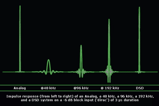

        Kasvkiirus per sämpel DSD64 puhul on maksimaalne juba 0,354 mikrosekundi pärast, seega need kaks 7uS nihutatud atakki peaksid kenasti välja joonistuma, sest nende vahele mahub tervelt 19 lõplikku sämplit, erinevalt CDst kus võiks olla ka kolmas nihutatud 7uS atakk ilma et midagi muutuks, kuna alles siis sämpel vahetub.
        Eks kasvukiirusest annab märku ka see tabel, kus jälgiti 3pS impulssi:
          Ei viitis hetkel arvutama hakata aga kui DSD DA konverteris on väljundis filter, siis see sama filter liidab need atakid üheks ja see, et sämplite vahe on 0,354 uS, ei paista kuidagi välja ja ilmselt ka need 7 uS nihutatud atakkid liituvad üheks. Ehk sama asi, mis korra juba läbi käis: ühesuguse SNRi ja ribalaiusega süsteemidest mahub läbi sama palju informatsiooni. See käib ka ajalise resolutsiooni kohta (sest see ka ju määrab info mahtu), kui DSD-l ja PCM-il on sama ülemine piirsagedus, siis on ka nende ajaline resolutsioon sama.
          Samuti on võimalik CD-mängijas saada samasugust impulskarakteristikut, kui pildil DSD oma, tuleb ainult digis natuke trikitada ja seda kasutas näiteks Sony oma CD-mängijate juures mõni aeg tagasi, täpselt ei mäleta aga ilmselt ka Pioneer ja Marantz.

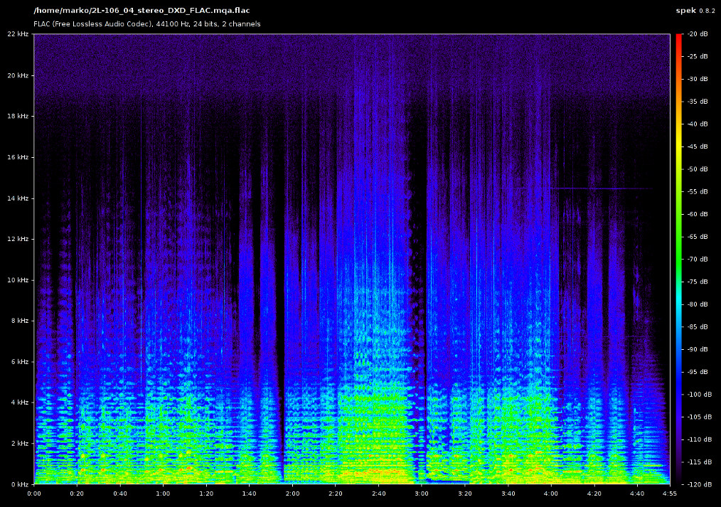

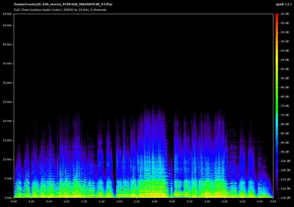

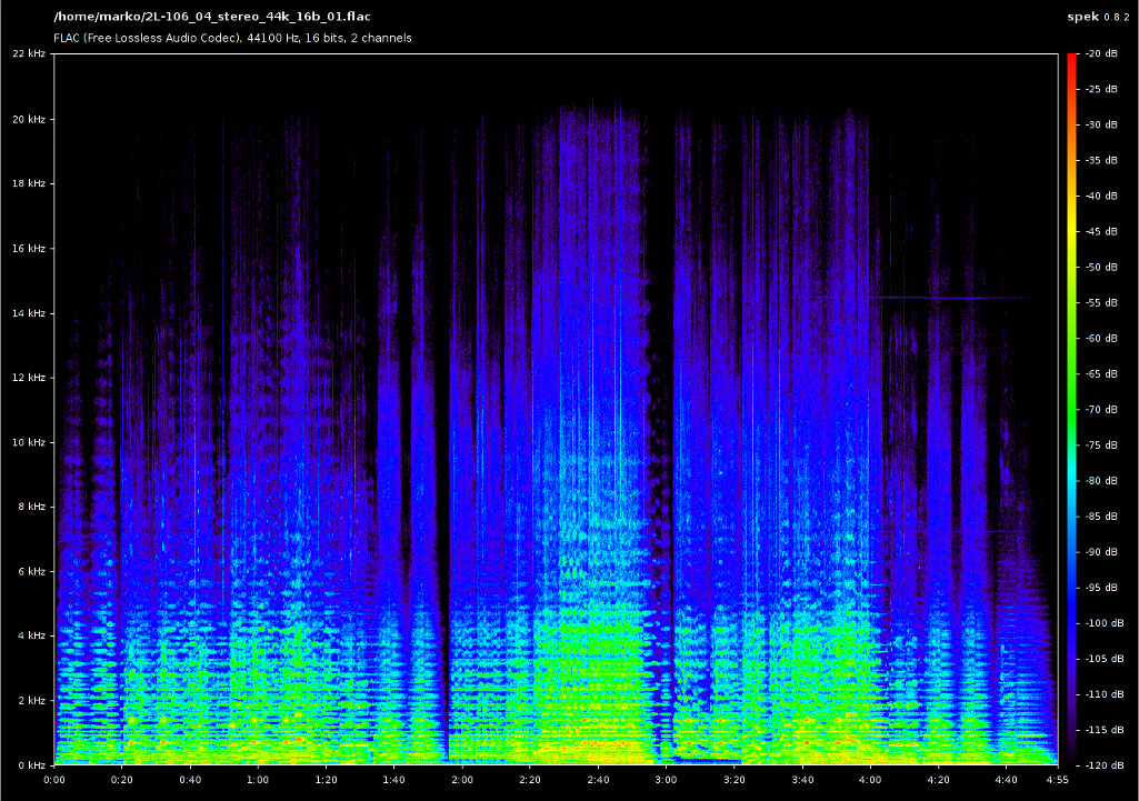

                                Teoorias võib ju tõesti olla, et rohkem kui 14 bitti ei ole salvestistes. Teisalt jälle on see, et natukene mänguruumi peab kaa olema, mulle tundub, et 44100 ja 48000Hz sämplimissagedused on liiga madalad, ka 16 bitti on natuke pisku. Kui vaadata erinevate salvestiste spektreid, siis mõni on ikka väga ära vägistatud nendesse kitsastesse raamidesse.
                                Minumeelest pole Hi-Rez mõte mitte selles, et sagedusala on üli avar, selle saab pealekauba, palju tähtsam on mõõtetäpsus. Mõõtetulemuste kahe-, nelja- või isegi kaheksakordistamine annab palju täpsema signaali kui tavaline CD kvaliteediga audio. Rohkemate mõõtetulemuste puhul peavad interpolaatorid hulga vähem tööd tegema ning signaal on naturaalsemalt sile kui näiteks kliiniliselt kõlav upsämplimine või karvaselt kõlav CD. Neid viimaseid omadusi ei pruugi tegelikult üldse märgata enne kui on võimalus võrrelda mitut formaati. Ma olen vinüülplaadiga võrrelnud 44,1kHz ja 88,2kHz formaate ning 44,1 on selgelt liiga madal. Sagedusala ülemine ots on 44,1 puhul karvane ning annab aimu ainult nagu heli kontuuridest, mis plaadil peaks olema, 88,2 seevastu on juba tunduvalt puhtam. 44,1kHz puhul on mõõtetulemuste arv 10000Hz puhul ainult 4,41 samas kui 88,2 puhul on 8,82, mida on ju poole rohkem. Jah, vinüülplaadi sagedusala pole eriti lai, samas mängibki seal rolli analoogheli pidevus ja täpsus, seda muidugi hea pressi korral. Eks seda sämplimissageduse teemat võiks tegelikult otseselt võrrelda videoga - mida kõrgem on kaadrisagedus, seda teravam ja täpsem on detailiderohke kiiresti liikuv pilt.
                                Teises teemas oli mainitud ka uut formaati MQA - väidetavalt on sinna pakitud 192kHz, see volditakse omakorda kokku 96kHz peale ja see omakorda veel 48 peale. Kas ei tundu, et tegemist on lihtlabase upsamplimisega tegelikult? http://www.trustedreviews.com/opinio...rmat-explained Kuskil mingeid andmeid ilmselt ikkagi jäädavalt kaotatakse.
                                Tüüpiline CD reso, pole kõige hullem näide.
                                Mis see seal üleval on?
                                Jälle puhas spektrum.
                                Kuna see MQA on tavaliste asjadega taasesitatav, siis ei saa seal ilmselt mingit raketiteadust olla.
