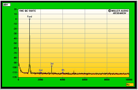

    Ei ütle. Loogika ütleb, et mõõtevahed peaks ca suurusjärk (10x) parem olema. Aga ei ole ju...
    Mis sa rapsid, loeda ikka enne kui kirjutad?
    Distortion (1kHz/1Vrms loop, 2nd-4th harmonics) = ~0.00002%
    ja
    THD: 0.002%
    ei ole piisav erinevus?
    Või
    Frequency Response = 10Hz-100kHz +/-0.002dB (calibrated)
    ja
    not specified
    Või piltidelt müra:
    Üle 20 db vahet, pole piisav?

      SELF TEST
      Ise teen, ise mõõdan, kõik on hästi.
      Sämplimissagedus 192kHz. Adekvaatselt saab mõõta kuni 19,2 kHz ni..Isegi odavamad ossid mõõdavad megahertse.
      24 bitti teeb teoorias 147dB. Järelikult kasutatakse see enamvähem ära.
      1kHz juures on jah ilus kirjutada, aga 100kHz see seade ei suuda mõõta. Vaata sämplimissagedust juba. 96kHz on teoreetiline maksimum.

        Kordan küsimust, sa ikka loed enne kui kirjutad?
        Kui on spetsis kirjas, et Frequency Response = 10Hz-100kHz +/-0.002dB (calibrated), siis sa seda lihtsalt ei usu? Või miks sa arvad, et ta 100 kHz ära ei mõõda?
        Ja mida see odav ossa oma 8 bitiga siia puutub?
