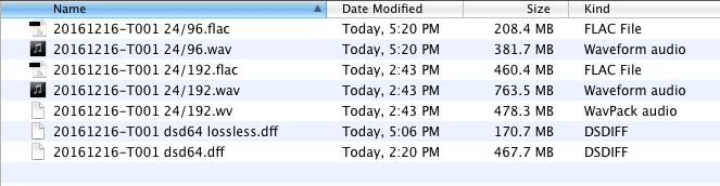

                    Ok kui lõikame reaalelus DSD64 umbes 100kHz kandis, ja alla vaatame reaalelust mürataseme nii umbes -110dB, siis näeme et võrreldavad formaadid oleks DSD64 ja PCM24/192, sest viimase riba lõpeb ka 96kHz peal ning müratase reaalelus on ka -110db lähedal. Mahtudelt on näiteks umbes 10 minutit DSD64 467,7MB, täpselt sama algfaili konversioon 24/192 peale on 763,5MB. Kumb on 96kHz x -110dB kasti täitmisel efektiivsem failimahu kasutamise suhtes? ...

                            Ja annab ka DSD'd kadudeta pakkida, ilma kahtlusteta.
                            Palun, kõneks olnud failid, DSD64 kadudeta - 170,7MB ja PCM24/192 kadudeta FLAC - 460,4MB
                            Vahe kadudeta DSD ja lossless PCM vahel on 7,3MB... Mul ei ole kahtlusi, isegi väikseid mitte.
                            Tegin teie meeleheaks veel ühe katse, sama algfail konverditud 24/96 peale = 381,7MB ja sellest FLAC = 208,4MB. Küsimusi?

                            Lisaks ka wavpack töö tulemus, ei viitsinud seda enam 24/96 juures teha.
