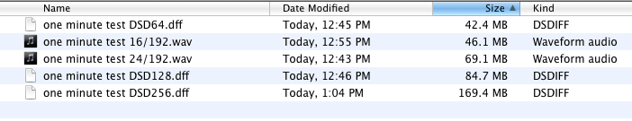

                      Minu failid polnud täpselt 10 minutit, täpne aeg on neil 11:02.746.
                      Tegin reaalse katse täpselt minutilise sünteetilise failiga:
Name:	Screen shot 2016-12-21 at 1.10.49 PM.png

                        Unustasin mainimata, et andme mahu arvutamise puhul on soovitav kasutada sama sämplimissageduste perekonda. DSD-l on see enamasti 44100 perekond, seega on soovitav PCM 176,4 kHz. Wav-i puhul pikkused klapivad, DSD puhul peab faili spetsifikatsioonist täpsemalt järele uurima, kuidas seal andmed salvestatakse. Võimalik et faili päis annab omajagu juurde, sest minu arvutus väga kaugele ei läinudki.
                        Arvutuste juures mainisin, et arvestada tuleb ka faili päise suurust, mis ka wav faili puhul ei ole konstantne tegelikult.
                        Koma kohtade puhul tuleb silmas pidada seda, et üldjuhul ümardatakse töölaua kekondade üldistes vaadetes faili suurused ühe-kuni kahe koma kohani. KDE töölaua keskonnas näitab minu genereeritud 192/24 waf faili suuruseks 65,9mb ja täpseks pikkuseks 69,120,044, täpne pikkus vastab arvutatule ning on kooskõlas spetsifikatsiooniga, mille lingi eelnevalt postitasin.

                          Nüüd tundub kõik klappivat.
                          Ja selle eelneva põhjal julgeks mina ikkag arvata, et probleem ongi just selles väga ebatäpses SNR*ribalaiuse pildis ja DSD pole nii hea kui sealt paistab.
