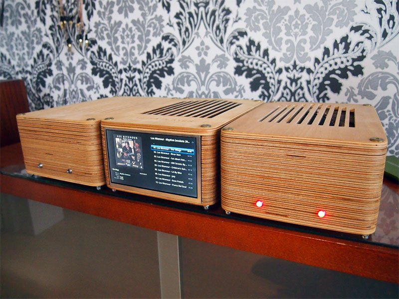

    HifiBerry siis Burr-Brown kiviga. Muudab raspberry täitsa kasutuskõlblikuks high-bitrate flaci ja muud meediat mahamängima.
    Mul midagi sellist juba pikemat aega taustamuusikat tegemas (keskmine kast).
