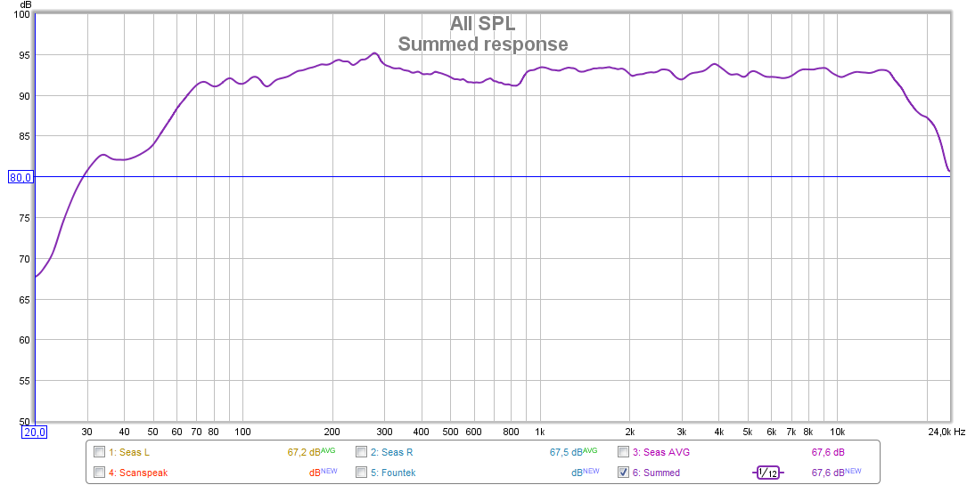

                Sorry teema solkimise pärast, aga mul olemas nii REW kui ka kvaliteetne mikker koos statiivide, kohvrite jms-ga. Saab mõõta nii analoogsisendiga kui ka üle HDMI. 3 aastat kogemust sellega, ning sadu mõõdistusi seljataga. Oskan ka nõu anda, kuidas kõlli (või ruumi) paremaks saaks.
                Niiet Wiltz (või keegi teine) - kui huvi pakub, siis annaks väikse mõõdistuse organiseerida, mingi summa eest muidugi. Vahepeal tekkis isegi mõte mingi OÜ käima lükata, aga veel pole viitsinud.
                Minu viimane kõlliprojekt: http://www.elfafoorum.eu/attachment....4&d=1403599493
