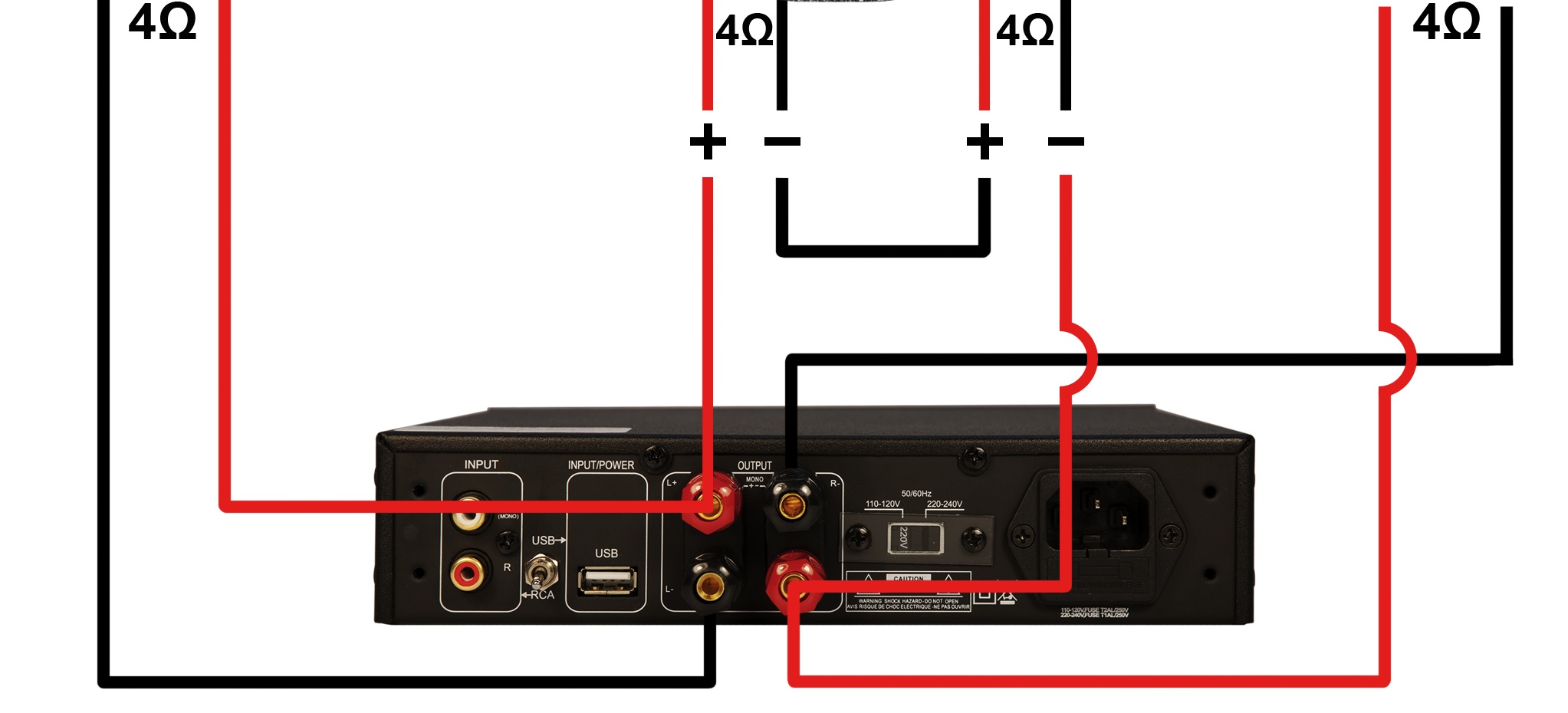

    Vana 60ndate võimendi 2 stereo välja(plus veel pseudo quadro). Praegu on küljes 2 ribalised kõlarid, aga oleks tahtmist lisada 1 keskkõlar. Kas kudagi juhtmeid ühendades saak teha nii, et stereo L ja R kokku ei lähe. Kõik kõlarid 8 Ohm.
    Mingi pildi leidsin sellise, ainult mu keskkõlaril on vaid ühene kontakt

    Sinu lisatud pildil on nn passiivne pseudokvadro. Annab kokku nelja kõlariga õige faseeringu korral ja näiteks reguleeritava takistiga päris omapärase ruumilise heli, aga keskkõlarisse seda ei sobi kasutada sest sinna on vaja L ja R summeerida. Pildil olev toob välja kanalite vahe, mitte summa.

      The other way to do this was a method proposed in the 1970s by Dynaco Inc., a speaker and amplifier manufacturer. They said if you had a spare main speaker and a common ground stereo amplifier you could get an improved depth effect with the 3rd speaker placed in the middle and driven off the plus side (e.g. non common side) with left Plus signal to the speaker + terminal and the right plus signal driven to the speaker - terminal.

        See ongi signaalide vahe mängimine, mono allika või dialoogi puhul on see lisakõlar vait.
        Aga võid nii panna et üks ots maha ja teisest kumbagi kanalisse 4 oomi takk. Siis signaalid summeeruvad.

          Sel juhul väheneb ka stereoefekt põhikõlarites, sest mingi osa signaalist suudab hävida läbi 4+4 oomi ahela, eriti see osa mis on vastandfaasis.

            Enamuse sellest sööb võimendi väljundtakistus ära nii et ei tohiks suur probleem olla.
