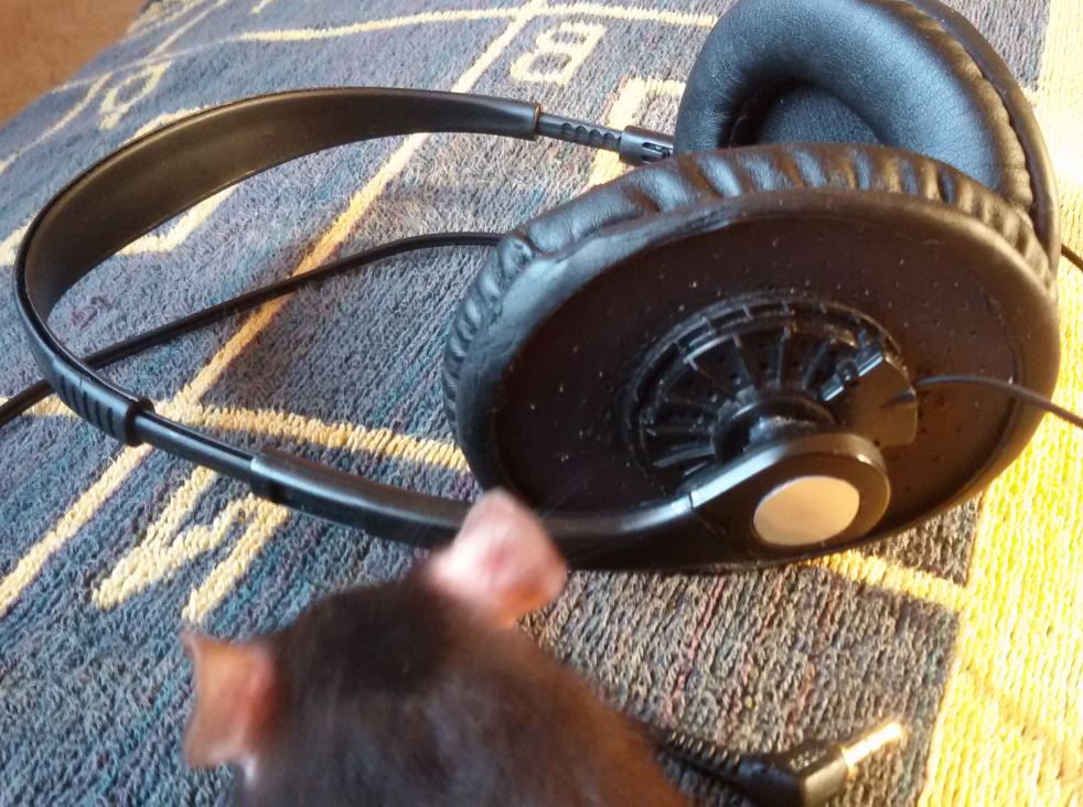

    Enda referents klapid on paar aastat olnud Koss Portapro ning kuulamine valdavalt otse telefonist, klapivõimuta. Nüüd siis see hetk käes, kus eetriaega saavad tihti ka Koss Sportapro draiverite baasil ja kolmedest erinevatest klappidest kokku aretatud kõrvaklapid tubaseks kuulamiseks:
    Väga mugavad, kaaluvad 65 grammi. sound on väga avatud ja pea oleks justkui helipilve sees. Draiverid on ühendatud patjadega raamatukaanepapist seibidega, mis jämedama nõelaga sõelaks torgitud. Väga oluline on draiveri kaugus kõrvast, mida saab reguleerida patjades oleva svammikogusega (mida suurem vahemaa, seda vaiksemad on kesksagedused), kõrgsagedusi on taltsutadud riidega jne., et meeldivaim tasakaal saavutada.

                            otse pleieri või telefoni taga pole veel kuulnud enda jaoks meeldivamaid klappe kui koss portaprod, kodus kuulan valdavalt kõlareid. seepärast vastav isiklik referents. sportapro draiverite ASK on sarnane portadega, aga mu pildil olevad on moditud selliselt, et 100Hz-i küür on maha võetud, nasaalset keskriba samuti, ja kõrgeid on vähem langetatud. olen selle tasakaaluga rahul.
                            nagis ripuvad qz prod samuti, neil üsna tasakaalus sound, aga tundlikkus kesine ning mugavus.
