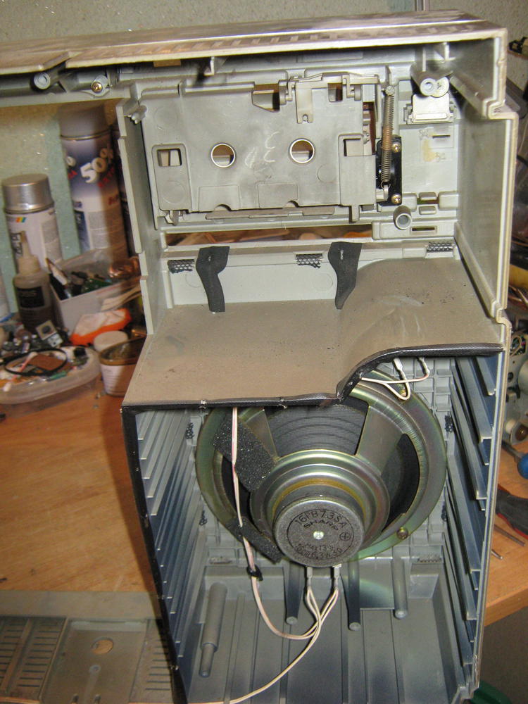

    Tere. Tunnen huvi, kas on keegi asendanud vanakooli sangal originaal kõlarielemendid tänapäevasemate vastu, et saada paremat heli (suuremat bassi). Mul on hetkel reanimeerimisel SHARP VZ-2500 (1982a.), mille helikvaliteet on ausalt öeldes keskpärane. Kasutusel on woofer (koonuse diameeter ca 135mm, 3 oomi ja 6,3W) ja ca 2" tweeter. Ühe kanali elemendid on ühendatud ühe kaabli külge, filterid vahel ei ole. Kõlarikorpuses puudub ka igasugune heliisolatsioon.
    Kas võiks proovida asenduseks kas autokõlareid või koduaudio kõlarielemente?
    Eelöeldu illustratsiooniks üks pilt:

    Need tunduvad mingi sanga kohta isegi väga head valjukad olema. Vaevalt Sa plastkastis paremat saad.
      Vs: Vanakooli sanga kõlarielementide asendus
      Üldiselt Sharp-i plastik on suht õhuke ja rabe. Alustama peaks korpuse tugevdamisest. Muidu paremad elemendid lõhuvad korpuse ära. Vaata, et uued elemendid oleks võimalikult tundlikud >93dB ja alla 4Ohm.
        Ma ennustan, et kui sa suuremat bassi tahad siis lõpptulemus tuleb sama jube nagu tänapäevastel "PA" nimetuse all olevad sama materjaliga kastidega.

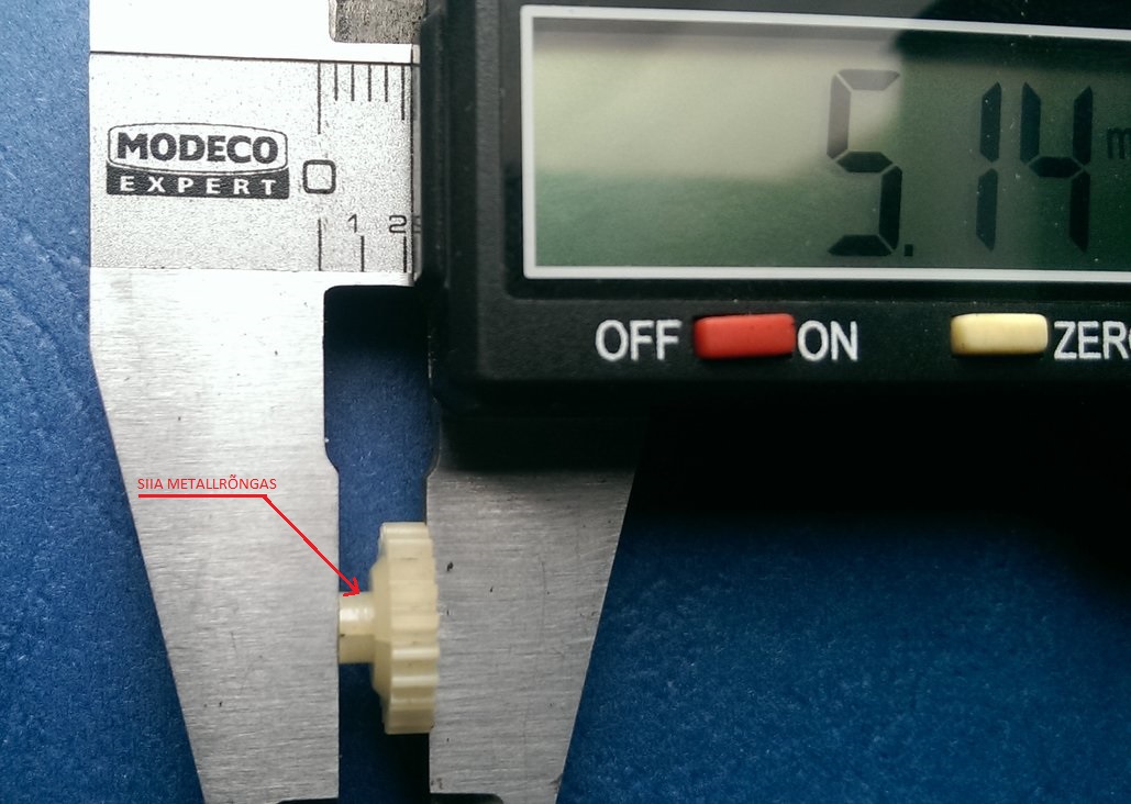

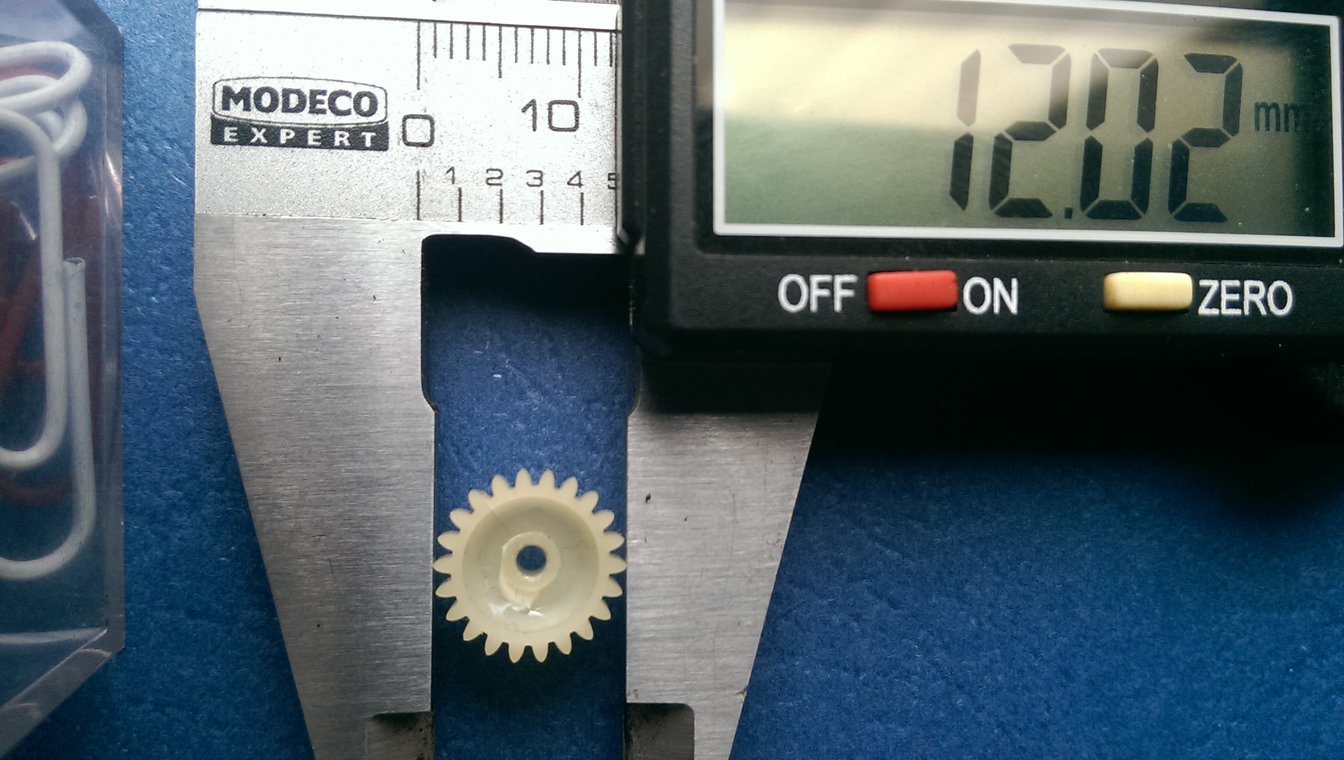

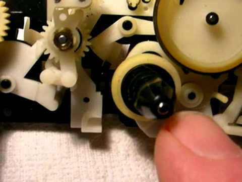

                    Nädalavahetusel ehk on aega kassetikas lahti võtta, et hammasratas kätte saada. Hammakas ise on valget värvi, umbes 10mm läbimõõduga. Pragu on vaevunähtav, kuid piisav, et hammasratas võllil ringi hakkaks käima. Siin on youtube video, kus kirjeldatakse täpselt sama hammakaprobleemi.

                      Hammasratas on offsetiga ja mõõtusid võtta hammasratta "seest poolt" on pisut keeruline.
                        Metallrõngas valada epoga süvendisse?
                          süvendisse tegelikult ei saa, sinna peab veel üks detail ära mahtuma.
                          aga ilmselt see oleks üks variant:
                          sel juhul on vaja kapron- või metellrõngast mõõtudega
                          sise dia - 4mm
                          välis dia - 6,8mm
                          laius - 1,9mm
                          viimati muutis kasutaja kriim; 18 March 2016, 21:50. Põhjus: lisainfo
                            äkki bandaaz mõne salmo peenema nööri (Diamond Braid 0,17) ja superliimiga.
                              endale kurvastuseks pean tõdema, et ei õnnestu seda hammasratast remontida ei metallrõnga ega pakutud bandaažiga. Seda kohta, kuhu metallrõnga mõtlesin panna, peab jääma olemasoleva läbimõõduga. Vastasel juhul ei mahu ta oma kohale tagasi.
                              Proovin esmalt superliimiga, ehk võtab kinni. Kui ei jää, tuleb 3D printeriga uus teha.
