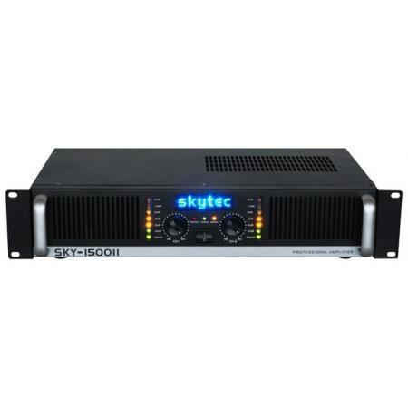

      kas näiteks selline ajaks asja ära?
      2x750W (193W RMS) stereo võimendi. Suur võimendus ning madala müra ja laia sageduvahemikuga heli. Sobib 19" räkile, diskoteekidesse, baaridesse, klubidesse võ
      arvestades, et kõlaril siis high ja low otsad eraldi.

        Vaata ringi siinses müügiteemade rubriigis. Kuna kõlarid ei ole just ilmselt eriti kvaliteedsed, siis mingit high-end võimendit pole mõtet vaadata. See oomipoe oma sobib kaa.
        Võib-olla olekski aeg hakata vaatama nüüd tõsisema helitehnika poole, mis on mõeldud kuulamiseks.

          ehk siis high ja low peaks ka sellel võimul olemas olema?

            Sõltub kas kõlarites leidub vähemalt kõrgetele filter... Seda peab expert ise tuvastama, sest me pole selgeltnägijad. Tuvastada saab kõrgete klemmidel takistust mõõtes, testriga.
              Ei pea tegelikult...küll aga tekitab see hoopis küsimuse, et kas oled kõlari lahti võtnud ja vaadanud mis seal sees on?
              Äkki oli see nii toimiv, et bassikõlari osa võimendati täiesti eraldi ainult madalal sagedusel pmst nagu aktiivsupakat?
              Siis tavaline stereovõim lihtsalt järgi ühendades ei pruugi neid kõlareid samamoodi tööle panna nagu varem.
              Ja muidugi OSX poolt viidatud küsimus ka lahtine kõrgete osas.

                Lugesin manuaali, tundub et neil ei pruugi mingit filtrit sees olla, ka ei ole seal ilmselt eraldi võimendit, sest mõlemad pistikud on kõlaril ühesugused. Valguseffektist jääd ilma.

                  tõenäoliselt sama teema mis kunagi aiwadega, filter on nn keskuse poolses otsas pigem ja ehk isegi 4 kanaliga. Mis iganes mõtted finantsilise poole pealt ei tasu igal juhul ära.

                    Pangu kondekas kõrgete ahelasse vahele ja tehku tavalise võimuga mida vaid. Pole see kondekas ka mingi finantsiline elukas...
