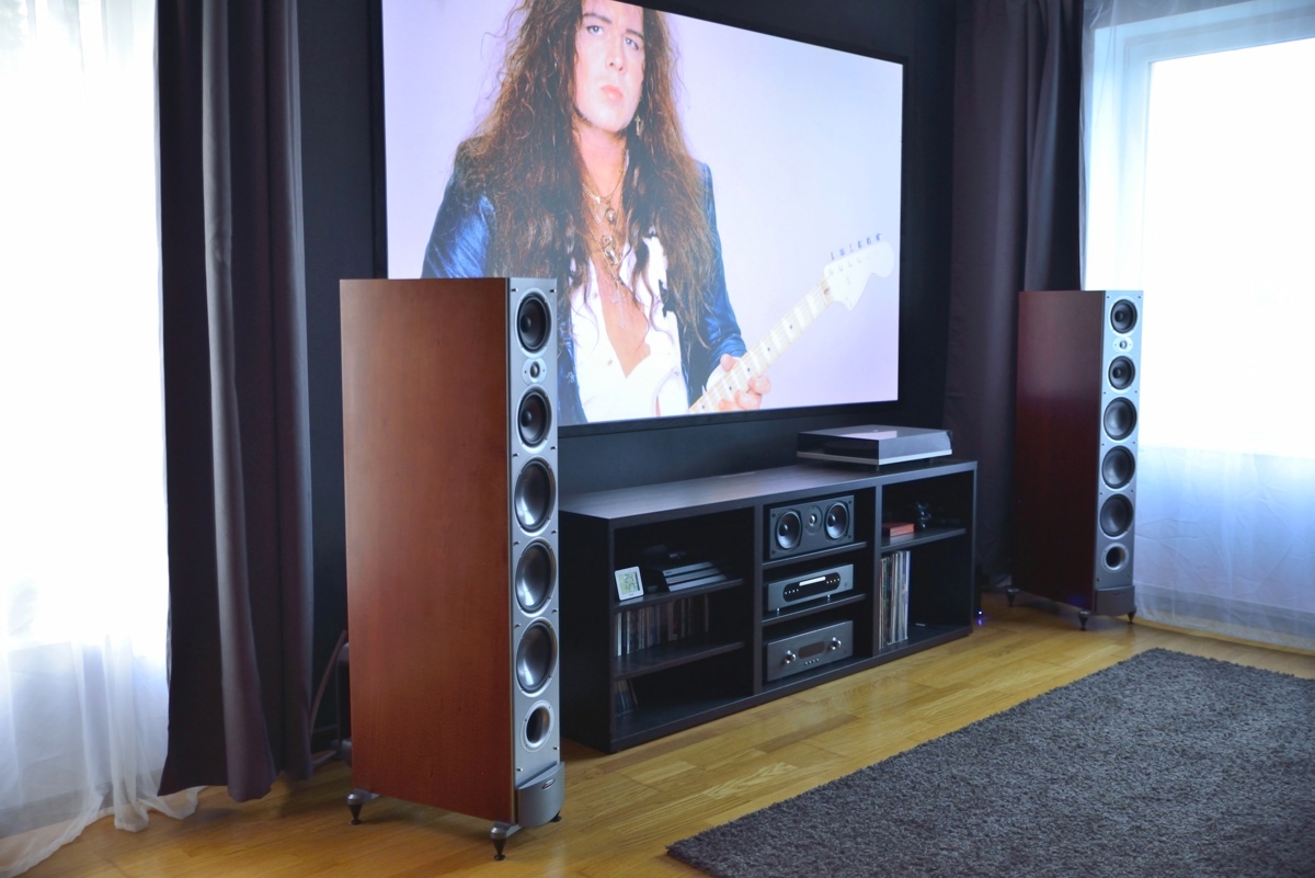

      Olen viimasel ajal järjest tihemini foorumisse sattunud ja mõtlesin, et jagan enda teekonda tänasesse päeva:
      Huvi muusika vastu hakkas tekkima 2010 paiku, kui tõin Euronicsist koju esimese ettejuhtuva Yamaha 5.1 komplekti (ressiiver, 2 põrandakõlarit, 3 väiksemat kõlarit ja supakas).
      2016 paiku sain aru, et tahaks midagi enamat ja sellest alates on käest läbi käinud järgnevad asjad:
      Kõlaritest: Audes 064 ja 170AC-015. Ressiiverid: Pioneer VSX-922, Onkyo TX-NR696, Denon AVR-X3500h. Stereovõimendid: Pioneer A70 (2014) ja Denon PMA-1500R.
      Fast forward 2020-sse: ostsin esikõlariteks Polk RTI12 (RTI A9 eelkäija). Edasiminek Audestega võrreldes oli tuntav. Küll aga hakkas aja jooksul tunduma, et A70 ega PMA-1500R neid väga hästi ära ei toitnud ja otsisin tükk aega mõistliku hinnaga võimsamat võimendit. Okidokist leidsin 00ndate lõpu Primare SPA21 5x100W AV-protsessori/võimendi. Kuigi võimsusnumbrite järgi pigem tagasihoidlik masin, hakkas välimus niivõrd meeldima, et vedasin koju ära. Esimesest sisselülitusest sain kohe aru, et Polkid teevad hoopis paremat ja suuremat häält. Eelmistel võimenditel pidin bassi juurde keerama, aga Primarel see võimalus puudus ja polnud vajagi, sest kõik oli paigas. Kui olin kõlareid mitu päeva toas nihutanud, suutsin tekitada helipildi, mida eelmiste komplektidega ei osanud saavutada.
      Esimestel nädalatel kimbutas Primarel ühe kanali heli kadumine suvalistel hetkedel, aga paranes iseenesest ära ja tänaseni mängib ägedalt. Ptüi-ptüi-ptüi!
      Kuna lähiaastatel prooviks suurema kodu eraldi kinotoaga hankida, otsustasin, et ei hakka praegusesse elutuppa Atmost ehitama ja müüsin ressiiverid maha ning ühendasin kõik kõlarid ja heliallikad otse Primaresse (HTPC ja Playstation optilisega, ülejäänud analoogkaablitega). Pilt liigub allikatest HDMI switchi kaudu projektorisse. Ühtlasi meeldib, et sain riiulisse ruumi juurde. Odav 10-eurone HDMI switch lülitab küll sisendid automaatselt ümber, kui midagi sisse lülitan, aga signaali võimendus vist on piisavalt kehv, et 15-meetrise kaabli otsas projektorist pilt vahepeal ära kaoks. Proovin mingi asjalikuma switchi leida.
      Kõlarite konfiguratsioon on 5.0 ehk ilma bassikõlarita. Kesk- ja tagakõlarid on 80Hz juurest ära lõigatud ja nende bass tuleb esikõlaritest. Primare toetab õnneks ka mõningaid surround-formaate: Dolby Pro Logic II, Dolby Digital 5.1 DTS, Neo:6 DTS, 5.1 DTS, ES 6.1 DTS, ES 6.1 Discrete. Keskkõlar on Polk CS245i, tagakõlariteks soodsad, aga väga asjalikud Wharfedale Crystal CR2-40 põrandakõlarid.
      Põhiliselt kuulan muusikat HTPC-sse installitud Tidal Hi-Fi kaudu nii, et olen diivanil läpakaga remote desktopi kaudu sees.
      Hõbedase Denon DCD-1500AE asemele õnnestus hiljuti Saksamaalt leida must Primare DVD30 universaalmängija. Sobib visuaalselt kokku.
      Vinüüli mängib NAD C555 (tehniliselt vist Rega P2) Goldring Elektra pea ja Musical Fidelity V90-LPS fonokorrektori kaudu.
      Projektor on 2017 lõpus ostetud ja nüüdseks juba asenduslambi peal toimetav Optoma HD142X. Ekraan on DIY 110" Tikkurila Harmony J499 tooniga.
      Muusika ja filmide suhe 50/50
      Tulevased uuendusmõtted käivad esikõlarite ja vinüülimängija helipea ümber, aga hetkel pigem ei kiirusta nendega.
      Pika jutu lõpetuseks pilt hetkeolukorrast:

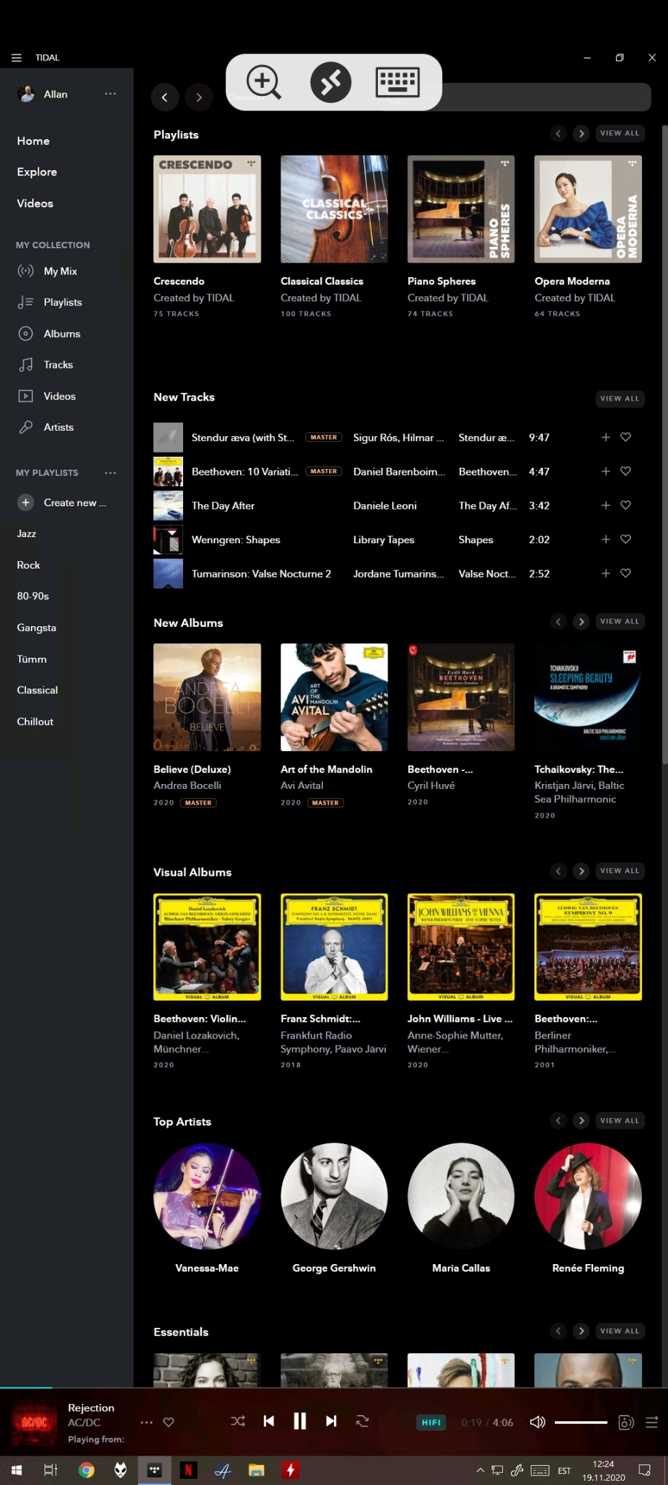

        TIDALI juhtimiseks sobib AUDIRVANA, peaaegu mugav lahendus HTPC jaoks üle telefoni. Neil 1 kuu tasuta proovimist. https://audirvana.com/
          Tänud. Tundus paljulubav, aga kahjuks paistab suht ebastabiilne asi olevat. Tidalist logib ~kord päevas välja ("Token expired" veateatega) ja äpp ei leia arvutit üles. Ühendamise juhend käsitleb ainult olukorda, kus arvuti ja telefon on mõlemad Wifis, aga mul on arvuti võrgukaabli otsas. Lisasin tulemüürile erandid, lubasin sissetulevad ühendused ja lülitasin viirusetõrje välja, siis sain korraks pildi ette, aga katkes ära ja enam pole õnnestunud.
          PS. Avastasin just kogemata, et Androidi Remote desktop app on vahepeal uuenenud ja nüüd lubab heli esitada ka arvutist, mitte telefonikõlarist ja suurema telefoni peal ei tundugi väga ebamugav lahendus olevat

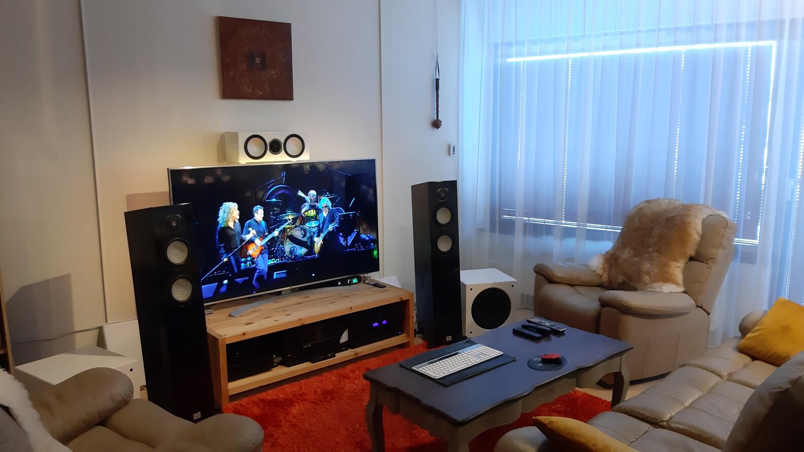

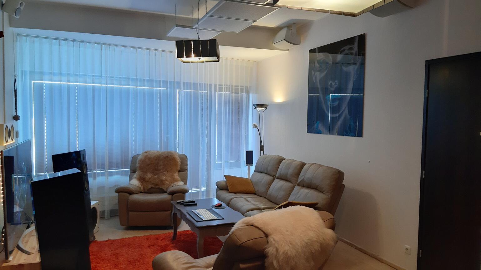

                    Kuna foorum on viimasel ajal talveunes, siis otsustasin kirjutada üle pika aja enda stereo - kodukinosüsteemist. Olen saavutanud enam-vähem sellise taseme, kus helikvaliteet ei jää tehnika, vaid toa akustika taha. Momendil realiseerub kusagil 70% tehnika võimekusest, seda siis stereorežiimis kuulates.
                    Aga panen siis kirja, mis tehnika mul momendil kasutuses on: Vahelduvvoolufilter ISOL - 8 MiniSub 2, Teler LG 65UH7707-ZA, blu-ray Sony UBP- X800, ressiiver Marantz SR6010, võimendi Hegel H 160, DAC RME ADI 2 fs, striimer - ripper- muusikaserver Innuos ZENith Mk 2 ( 2 TB SSD), esikõlarid Marten Miles 3, keskkõlar MA Silver Center, surround SA Aura 1, esimesed kõrged MA Radius 90, Atmos Tannoy DVS 8, subwooferid BK Electronics XXLS 400. Voolukaablid ja pistikud on Supra, usb kaabel samuti, kõlarikaablid VDH M.C. CS 122 Hybrid Halogen free.
                    Kõlareid olen nihutanud ja otsinud paremat asukohta, aga selles asukohas nad toast ära ei " kao". Ideaalis peaks nad olema toa lühemas seinas ja ilma telerita nende vahel. Momendil kõlarite tagumine peegeldus läheb otse telerisse... Samas ka toa lühem sein on mul tegelikult aken, seega on ka see asukoht komplitseeritud, pealegi ei saaks siis kasutada süsteemi kodukinona.
                    Momendil on kõlarite kaugus seinast 60 cm, kuulamiskaugus 265 cm ja kaugus kuulajast tagaseinani 60 cm. Kõlarite vahe keskelt keskele 180 cm.
                    Akustika parandamiseks riputasin laepõrke kohta Ecophon Pop akustilised plaadid, liimisin kaks 15 mm plaati tagumist külge pidi kokku, Tänu sellele vähenes kuulamiskohas toa RT60 sagedusalas 700 - 5500 Hz 620 millisekundilt 580 millisekundini. Plaadid ripuvad 20 cm laest allpool. Igaljuhul oleks veel hea tuba summutada kusagil 400 ms juurde.
                    Eelmised kõlarid, SA Pandion 30-d panin müüki. Kui nüüd keegi küsib, kas nad on paremad või halvemad kui Marten Milesid, siis nad on heli poolest erinevad, tasemelt aga samad. Momendil on nad foorumlase Novembre juures ja seal nad on toast "kadunud", toa akustika on hulga parem kui minul. Foorumlasele moi meeldisid minu juures Pandionid rohkem, aga kui ta viitsib, siis eks ta ise kommenteerib, samuti Novembre.
                    Panen toast mõned pildid kah.

                      Ega väga palju pole midagi lisada. See kõlarite "kadumine" on toa-kõlari koostöö tulemus. Või siis piisav otse heli. Praegu tuli veel selline mõte. Et sellise paigutusega kõlarid ei tööta koos toaga, ei saa mingit abi. Vasak, parem peegeldus puudub. Taga, ees peegeldused teevad asja hullemaks. Kõlarid ise on nn tornid, mitte väga võimsa otse heliga. Vajavad nii või naa toa abi. Selle pärast ka Kudos-ed ära haihtusid. Ma millegi pärast kaldun arvama, et Pandionid sobivad paremini su tuppa. D-appolito "lööb" kaugemale välja ja andsid üldiselt laiema, võimsama helipildi.
                        See sõnadega heli kirjeldamine on üsna keeruline asi aga mingil määral ma arvan sama moodi kui Novembre nendest Pandionidest. Lisaks veel see, et Pandionid on üsna minu kuulamisharjumustega kokku sobiva heliga, mul enda kõlaritel ka D'Appolito keskriba ja Scanspeak valjukatega, kuigi palju odavamatega. Pandionid andsid kuidagi parema fokuseerituse helidele, mis peavad olema täpselt kahe kõlari vahel. Martenitel on lisaks ülemine keskriba kuidagi omapärase tämbriga, mitte eriti neutraalne. Ruumist need erinevused otseselt tuleneda ei saa, kuna sai mõlemaid kõlareid samas ruumis ja sama koha peal kuulatud.
                          Tõsi ta on, Pandionid on minu tuppa sobinud kõigist mul olnud üheksast kõlaripaarist kõige paremini. See ühtlasi ka näitab, et küsida kellegi soovitust, et mis kõlar osta, on mõttetus, sest kuidas tuba ja kõlar koos tööle hakkavad on väga raske ennustada. Loomulikult saab salongis mingi mulje, näiteks kuidas kõlari helitoon on, aga see on ka kõik. Võib tõesti öelda, et tuba on muusikainstrument.

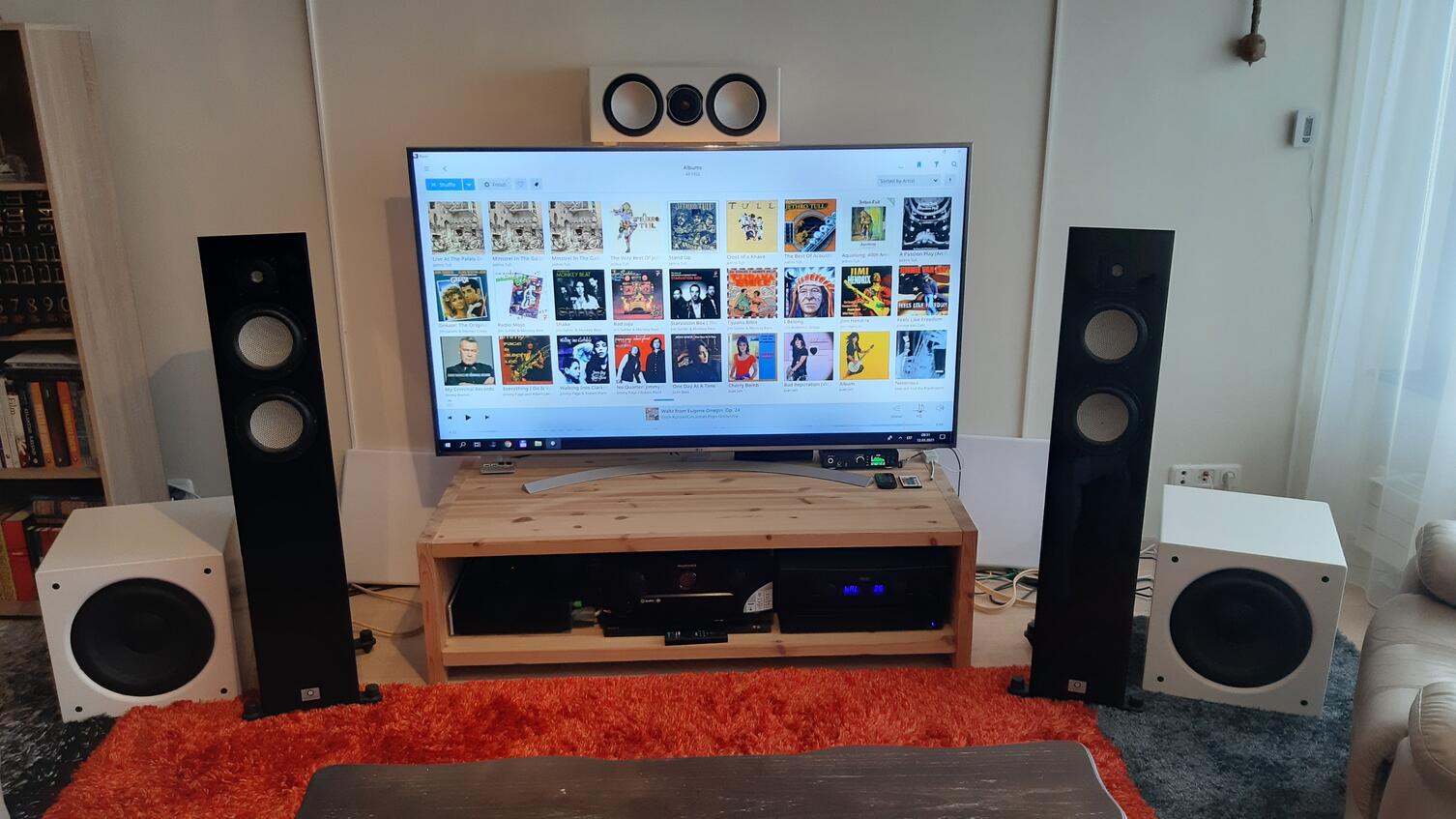

                          Peale moi külastust olen ma kõlarite asendit korrigeerinud, enne olid subwooferid telerikapi kõrval ja kõlarite vahe oli 250 cm, peale viimast liigutamist on 190 cm ja ka varvas on sissepoole keeratud, nii, et näha on ainult kõlari esipaneel. Samuti on kuulamiskaugus nüüd 250 cm, kuna liigutasin diivani tagaseinast kaugemale. Tundub, et see on optimaalne kaugus, kuna kõrged sagedused pead kõlaritele lähemale liigutades enam ei muutu. Vanasti oli tahtmine kuulates ettepoole nõjatuda, tõsi küll, see vähendas ka tagumise peegelduse mõju, enam seda ei taju. Sain ka fokuseerimise paremaks, loomulikult seda efekti, mis Pandionid Novembre pool ma ei saa ja ma ei usu, et kunagi saangi, sõltumata kõlaritest. Samas ka Novembre eelmised seitse paari pole tema pool seda kunagi andnud, seega Pandioni vist ei valitud ilmaasjata Põhjamaade ajakirja Lyd & Bilde poolt 2016 aasta kõlariks tippklassis.

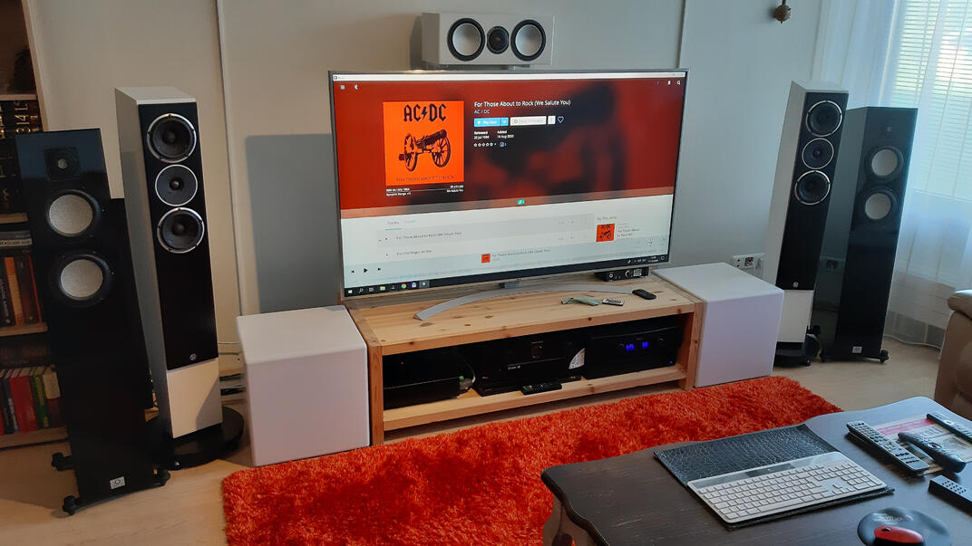

                          Lisan pildi, kuidas kõlarid olid moi külaskäigu ajal, kuulasime kordamööda ja teise paari viisime eemale. Asukoht oli subwooferite kõrval.
                            Niimoodi on siis momendil. Paar lisavaipa ka põrandal.
                              Kui vaadata mis võib tekitada ebaühtlust sageduskarakteristikus: raud ilmseld -1 dB, kõlarid -6 dB (pluss/miinus 3 dB ebatasasuste korral), aga ruumis võib esineda kuni 20 dB. Samas mida selle ruumiga ikka teha, ehitamine on kallis, ja võib juhtuda nägu Aleksela kontserdimajaga - kõik on korras aga väga "steriilne". Minu arvates mõjutavad kõlari disainielemendid oluliselt seda kuidas laine ruumis levima hakkab. Ja mida kitsamalt on see suunatud, seda vähem ergutab ruumi. Seetõttu ilmselt d'Appolito on nii populaarne inimeste seas. Soetasin endale ka MTM paigutusega kõlarid, aga tarnimisega on mingit probleemit. Kui kätte saan, astun koos nendega, läbi.
                                Martenid saaks kah d` Appolitoks muuta, tuleks veel üks paar osta ja ülemine osa all alumiste kõlarite peale panna , Soomes ongi momendil müügis.
                                Kui kätte saad, astu läbi jah, täitsa huvitav oleks kuulata.
