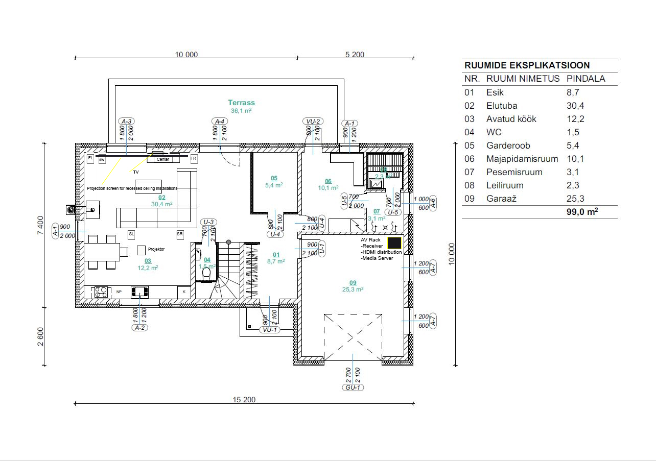

                Minu 2 eurod: kallim projekt
Name:	Jasutaja -Cocain- uus maja.jpg
                - kui see on elutuba, sovitan "recessed motorized tab-tension" ekraan
                - kõik av sourcid (resiiver, võimedi, mediaplayerid, SAT tüner, PS, jne) asuvad garaazhis AV rackis, kõik ühendused on garaazis.
                - TV seinas
                - TV alus pole vaja kui keskkõlar oma jalgadega.
                - Projektori lift (kui see on võimalik - )
                Plussid on jargmised:
                - parem WAF - pudub TV alus kus alati on on palju audio karbid ja juhed ja tolmu.
                - superärane kinosaal suur ekraaniga
                - võimalik kasutada Video / Audio teisel kohal (multiroom/multizone) -
                Minus:
                - hind
                viimati muutis kasutaja D.D.D.; 10 October 2016, 12:06.
                  Vs: Küsiks nõu kõlarite , ehk ka teleri paigutuse suhtes elutoas.
                  Kui mootoriga ekraani kasutada tuleks ka signaali kaabel ekraanist projektorini vedada. Hea mugav paned projektori käima tuleb ka kohe ekraan alla pole vaja niisama lisapulti hoida.
