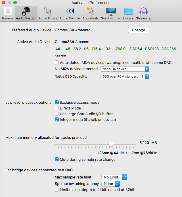

          Kui kasutada custom firmwaret, saab Amanerost kätte niisugused formaadid:
Name:	Screen Shot 2017-04-14 at 00.04.23.png
          Näib et ei saa nuriseda, edasiminek võrreldes SPDIF'iga on igal juhul ilmne. Lisan veel juurde et sellised parameetrid tekivad kui süsteem on võimeline DSD Native modes üle kandma.
