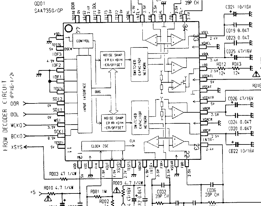

        Et ma puudutasin ka kuulamise ehk DA poolt, siis ennetan vusserdaja järgmist sammu et kus on PCMi muundamine DSD'ks kui mp3'e kuulame... Märkasin nimelt oma siinse foorumi pildihalduris üht vana pilti mis just sobib.
        [ATTACH=CONFIG]14448[/ATTACH]
        See on nüüd ühest CD mängijast mis toodeti 1990 ja mis kandis põnevat kirja "1Bit Bitstream Conversion" Seal on Philipsi SAA7350 muunduriks, enne seda aga "filtriks" SM5840, mille väljundis on huvitavad signaalid, DOL ja DOR... Need L ja R lõpud võiks panna midagi helisema, vähemalt nendel kes on kunagi mõnd inglise kirjadega heliseadet ühendanud, kus sisend oli ka markeeritud värvidega valge ja punane ning lisaks tähtedega L ja R. DOL/R tähendab Digital Output Left ja Right - I2S aga selliseid nimesid ei tunne. Selles konkreetses masinas oli parameetriteks 1 Bit ja 8x oversampling ehk 352,8kHz. Nii madal sagedus seepärast et kõrgemat ei osatud veel oluliseks pidada, ja seetõttu ei ole ta täpselt tänase DSD kohane, kuid erinevus ongi ainult sageduses, ei milleski muus. Nii nagu keegi ei keela teha PCMi sagedusega 64kHz, ei keela ka DSD juures 2,8MHz suhtes madalamaid või kõrgemaid sagedusi kasutada, eriti seadmesiseselt.
        Ei ole kuigi õnnestunud näide. SM5840 DOL ja DOR väljundis on nn. Sony Serial format koos WSI ja SCKI otstega ja pole seotud DSD-ga, seda bitstreami teeb ikka SAA7350 kivi ise.

          Huvitav... millega SAA7350 kivi seda siis teeb? Kivi sees siukseid tükke pole millega teha:
Name:	Screen shot 2017-04-11 at 5.14.04 PM.png
          Et siis Noise Shaperiga? Vaevalt. Peale seda tuleb juba Switched Capasitor network, no ei oskaks sellest ka seda uskuda.
          Sony Serial Format? Äkki ongi. Neid on nimelt kaks versiooni: SDIF-2 ja SDIF-3. Esimene on selline kus kell ei ole signaalile sisse ehitatud, st läheb vaja igal juhul minimaalselt kolme signaali: WCK, DOL, DOR. Teine on uuem, seal on kell juba signaalis sees ja vaja läheb ainult DOL ja DOR signaali. See on sul moi kodus olemas - Amanero väljundis nimelt kui see juhtub DSD formaadis töötama... ja seda saab taki ja kondekaga puhtaks heliks teha . Aga sa ei ole ju proovinud.
          Mina olen. Ja olen ka SAA kivi ümber mänginud, seega võin öelda et mida madalam on sagedus, seda raskem on mõistlikku tulemust saada, sest kasulik signaal ja filtreeritav signaal on liiga lähestikku. Sellepärast on ka SAA7350 kivil olemas täiendav reziim, kus tema väljundisse läheb hoopis TDA1547, mis saab siis signaali SAA DOL ja DOR väljundist, mitte SM5840 omast.
          Et DSD ei ole asjaga seotud on puhas jura. Nimetatud signaalid on SDM signaalid. Sigma-Delta Modulated. DSD on SDM'i tehnilise nime kaubanimi, ongi kogu erinevus, lisaks sellele et signaali sagedus ei ole SACD standardiseeritud väärtusega 2,8MHz mida publik tunneks. Saage üle. DSD võib olla mis iganes sagedusega, kasvõi 100MHz nagu Mola-Mola või PS Audio DirectStream DAC teevad.
          Nõustun et vähem nimesid, oleks lihtsam olnud aga mina pole neid nimesid kasutusele pannud. Üks teab ühte ja teine teist, omavahel siduda aga ei oska. Nimetamata on veel DSM ehk Delta-Sigma Modulated, isegi mul läheb tihtilugu segamini kumapidi parasjagu on õigem, seepärast oleks DSD kohasem sest see märgib sama asja kuid n.ö. sooneutraalselt .

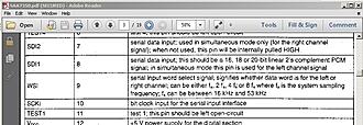

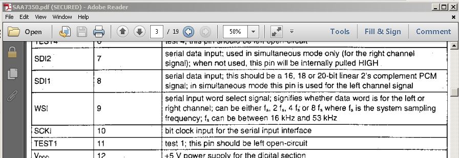

            Ega ma seda ise välja ei mõelnud. Kui lugeda SAA7350 andmeid ja sisendite kirjeldusi, siis on seal kirjas mitme bitine PCM serial sisenditele söödav on:

            See bitstream SAA7350 sees ei ole ka otseselt DSM või DSD vaid muu PDM. Suht sarnased asjad aga mitte päris samad, vähemalt ei reklaamita teda kui DSD.

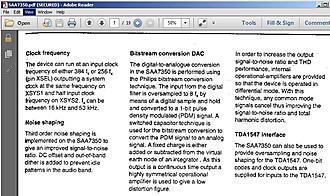

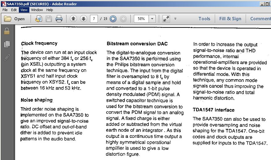

            Panin selle SAA7350 bitsterami seletuse ka, nii vähe kui teda on:

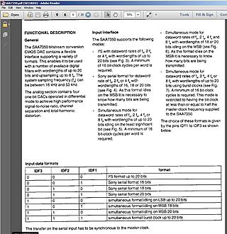

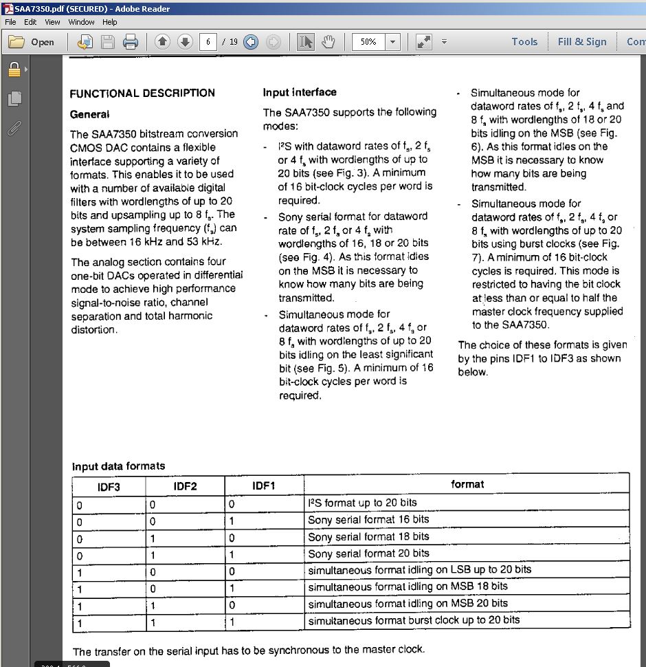

                      See SAA7350 andmeleht on muidugi üsna segane aga kui WSI koha peal kirjutatut ka sinu kirjeldatud tõlgendusega lugeda, siis see ainult kinnitab arusaama, et tegu ikka PCM dataga. Kui veel sisendite andmete kirjeldust lugeda, ei saaks kuidagi arvata, et seal mingi DSD oleks.
                      Lisaks kui lugeda SM5840 andmeid, siis seal on üks näidis skeem kus DOL ja DOR data jookseb otse PCM58P data sisendisse.
                      Üldnimi on PDM, sinna alla läheb ka DSD aga neid eri PDM kodeeringuid on peoga.

                            moi, on küll aprill aga las olla. Kui on PDM siis on PDM, mitte miski PCM. Aastal 1991 datasheeti kirjutamise ajal ei olnud olemas nimetust DSD. Seega ei saa seda kirjas olla. On see PDM nagu.
                            Võta parem üks mängija ette ja proovi kuulata või filtreerida seda DOL/DOR signaali, või parem alusta Amanero uurimist.
