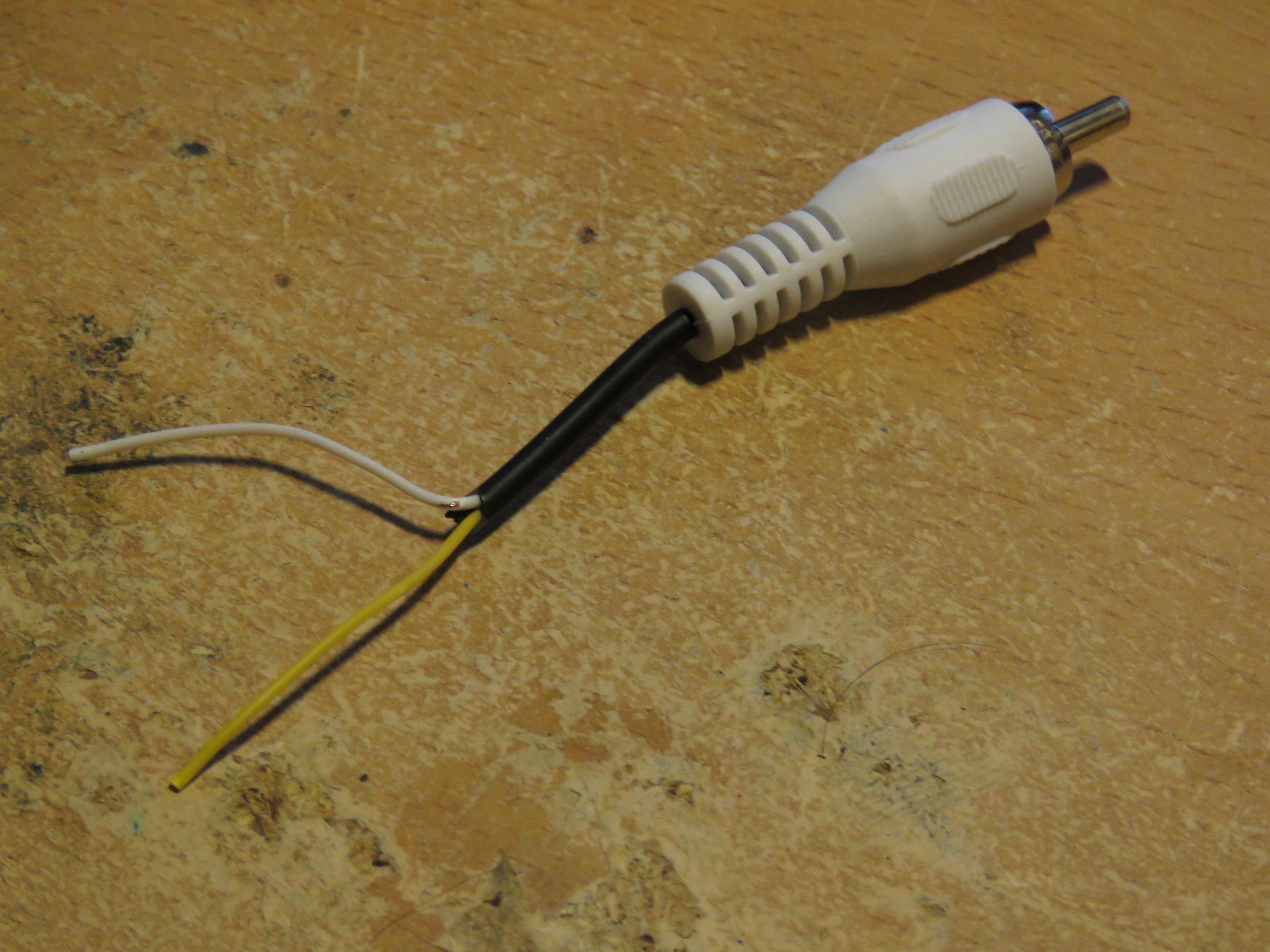

    Ma ei ole kablofiiil, aga oomipoest ostetud ja kolm euri raisatud kaabli seest vaatas välja see.
    Selgus see, kui kuulsin pärast kaablivahetust (eelmine otsustas tänu n+1 ühendamisele otsad anda) pausikohas sirinat.
    Ehk öelge, kust kohast on võimalik osta tavalist RCA kaablit, kus on sees VARJESTATUD juhe !!!! Ja mitte hingehinna ja puust karbiga !

    Vs: Kust saada normaalset kaablit.
    Oomipood, Noor Tehnik - HQ Silver series (uuem versioon on kummikattega).

        Sellest kaablist mul kogu "kastidetagune kaabeldus" tänaseks kokku joodetud - ostsin lihtsalt 30m kaabli ja hakasin pistikuid lõigatud juppidele otsa jootma. Tänaseks see otsas.
        Mälu järgi on seal topeltvarjestus - vasksukk ja alumiiniumfoolium...
        Samas on mõni kaabel suures tegevustuhinas üle jäänud - võin proovimiseks anda.
        Üle on ka paar pikemat (6...10 m?) sama kaabli varasemat versiooni, millel väline isolatsioonikiht plastist - nendest võin kerge hingega loobuda ...

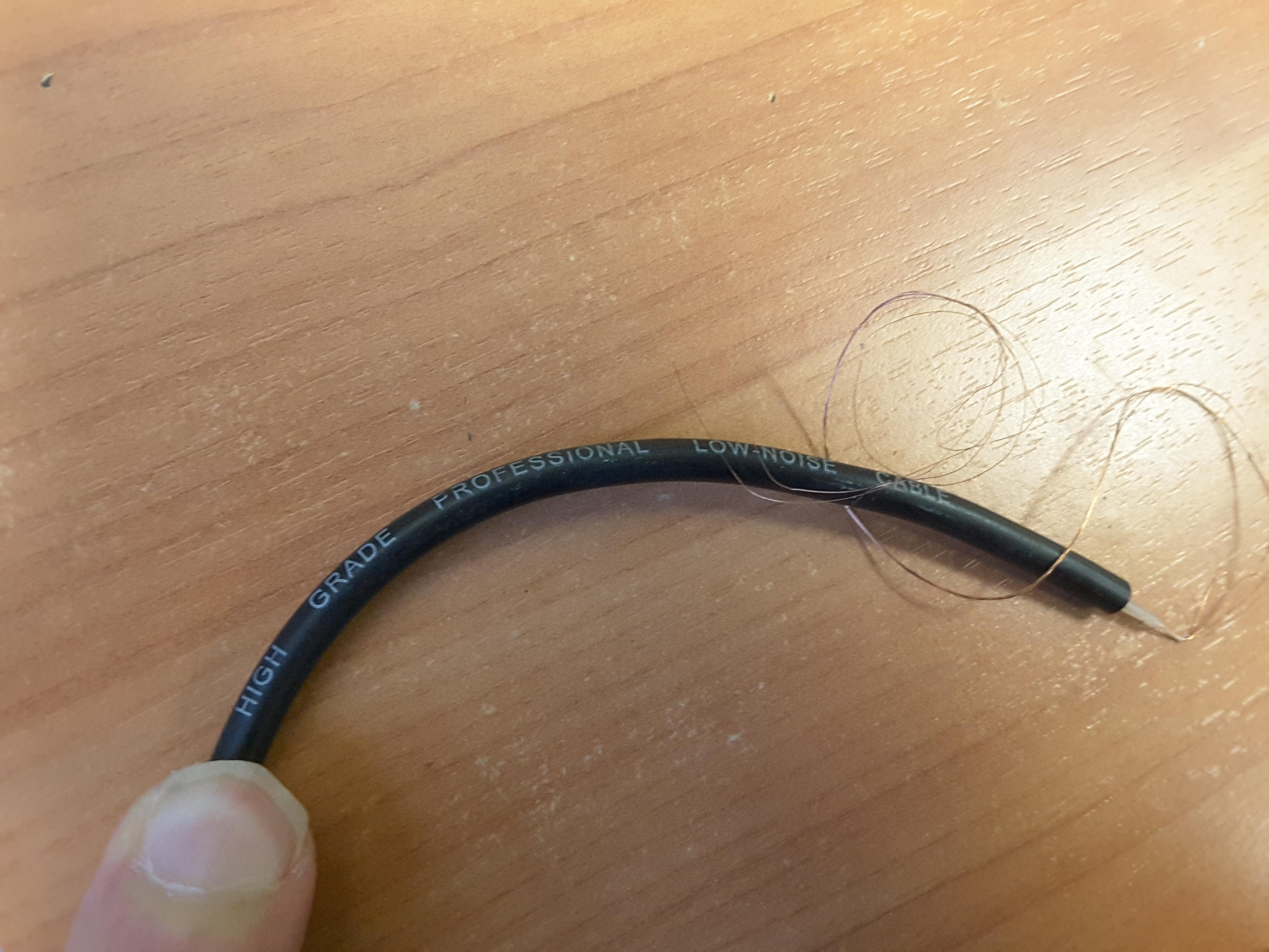

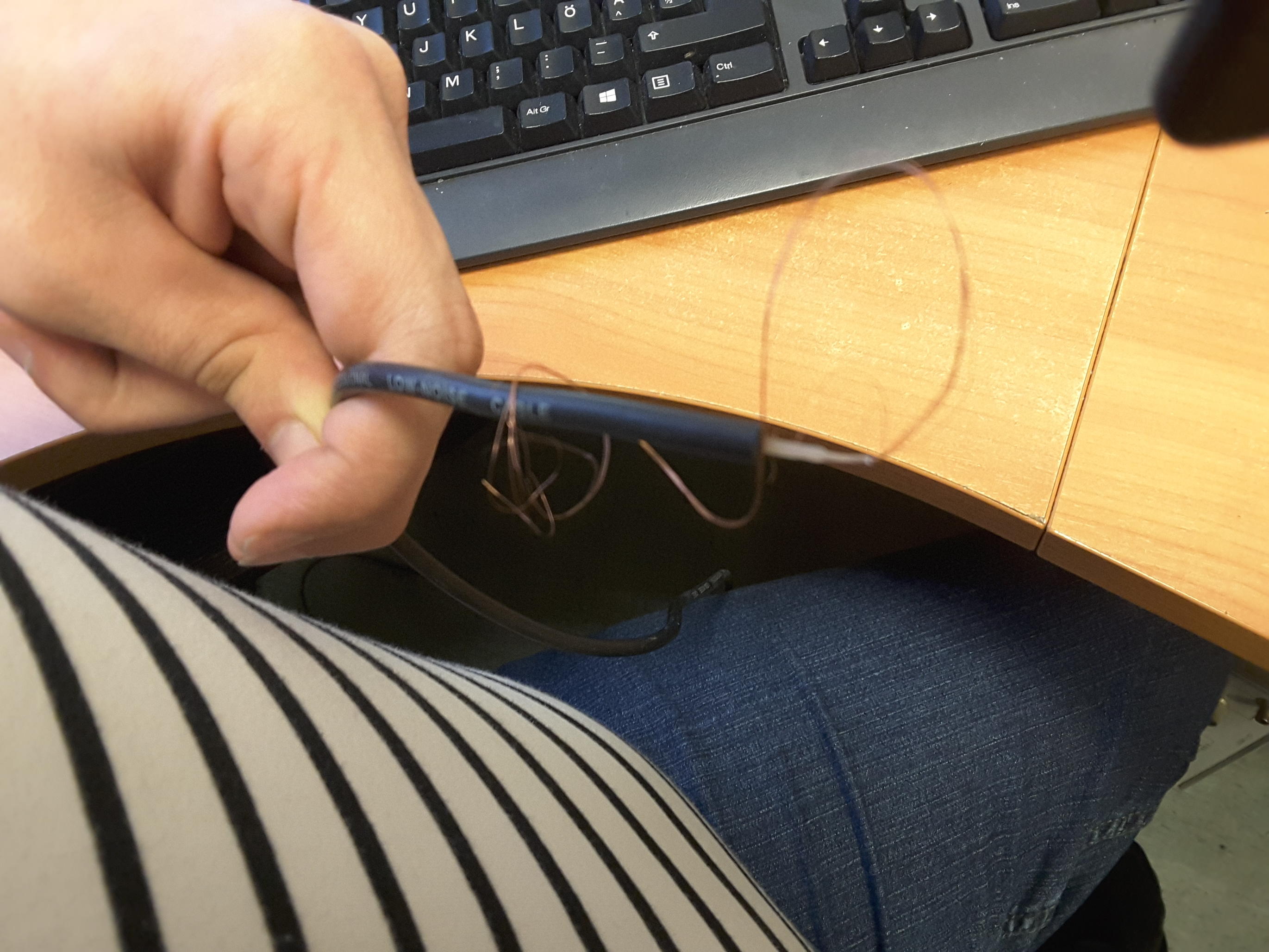

                              Üks šedööver veel mõni aasta tagasi Oomipoest. Aga ostja ei olnud mina. Mul seisab see näitena "heast mikrofoni kaablist" High grade Low noise ikkagi. Varjestust lihtsalt EI ole kuigi sisemine soon on..enam -vähem.
