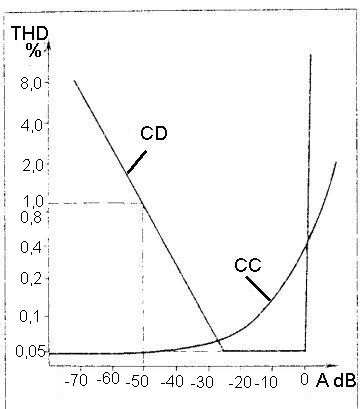

      Hakkas silma üks mõttearendus aastast 1998, autoriks ukrainlane Suhov, siinkohal vaba tõlge:
      Audiofiilide seas on võrdlemisi laialt levinud väärarusaam, justkui CD-d võimaldaksid sügavamat dünaamilist diapasooni kui CC (kompaktkassett ja muu analoogsalvestus). Siinkohal üldiselt tuuakse dünaamika kvaliteeti iseloomustava argumendina kvantiseerimise mürade arvutamise käik:
      Nkv=6N+1,8 (dB), kus:
      N – kvantiseerimise järk nivoo järgi.
      CD-salvestuse korral võetakse järguks N=16, järelikult teoreetiliseks kvantiseerimise mürade piiriks jääb:
      Nkv=6 x 16 + 1,8 = 97,8 dB
      Kellegi poolt laialt levitatud kergekäelise tõlgenduse tõttu võetaksegi saadud väärtust kui CD dünaamilist diapasooni. Võttes arvesse, et parimate CC-de signaal/müra suhe asetub (ilma müratasandussüsteemideta) suurusjärku 55dB (DMM LP kuni 65dB), tehakse järeldus, et CD võidab dünaamikas CC-d enam kui 40dB võrra.
      Kuid ei tohi unustada, et analoog-helikandja ja digitaalne CD-helikandja on põhimõtteliselt erinevad, seetõttu CD dünaamilise diapasooni hindamiseks ei ole korrektne rakendada analoog-helikandja (CC) mõõtmise metoodikat. CC (analoogsalvestise) korral määratakse dünaamilise diapasooni alumine ots tõepoolest mürade tasemega, kuid see ei tähenda, et sama näitaja iseloomustaks ka CD-d. Vaadates alljärgnevat joonist, millel on kujutatud tüüpilised signaali THD sõltuvused CC ja CD puhul seoses signaali tasemega, võib hõlpsalt märgata, et analoogsalvestisel langeb THD kooskõlas signaali nivoo langemisega, samal ajal kui digitaalsel salvestisel THD kasvab, lähenedes 40%-le (kuivõrd toimub suhteline kvantiseerimise astme kasvamine).
      Kui analoogsalvestise spektris moonutused kujutavad kuulmist mitte eriti häirivaid kolmandat ja viiendat harmoonilist, siis digitaalse salvestise puhul on asjalugu märksa halvem – enamus kombineeruvatest moonutustest ei oma kuulmisele harjumuspärast harmoonilise rea iseloomu ja nende mõju muutub märgatavaks juba 1%-se osakaalu juures. Kerge on veenduda, et signaali nivoodel umbes -50dB ja allapoole CD-salvestised ületavad selle 1% THD. Allpool seda dünaamiline diapasoon osutub piiratuks mitte kvantiseerimise müradega, vaid liigsuurte mittelineaarmoonutustega. Ja teoreetilisest 97,8 dB-st jääb järele ainult 50 dB.
      Aga see pole veel kõik. CC (analoogsalvestise) ülekoormuse korral mittelineaarmoonutuste kasv on proportsionaalne salvestise nivoo ruuduga (suurendades nivood 2 korda, kasvab harmooniliste osakaal 4 korda), seepärast nende kasvu lühiajaline ilmnemine signaalinivoo tippude taustal jääb kuulmisele vähem märgatavaks.
      CD puhul aga, suurendades nominaalset sisendsignaali nivood A/D muunduri (ADC) sisendis 2...3dB võrra, kasvavad mittelineaarmoonutused tuhandeid kordi, seepärast võetakse reaalses digitaalses salvestusaparatuuris nominaalseks nivooks 12...15dB madalam tase (muusikasignaali nivoo kõrgeima tipu suhtes), kui on maksimaalselt lubatud ADC-le. Tulemusena algsest 97,8 dB-st jääb alles vaid 35...37 dB, mis on 20 dB vähem kui CC-l (analoogsalvestisel).
      Seepärast, vaatamata lindi-/plaadikahina subjektiivsele puudumisele, paljud salvestised, mida esitatakse CD-lt väsitavad kuulajat kiiresti ja omavad märgatavalt kehvemat stereohelipildi sügavust, kui sama salvestis esitatuna analoogkandjalt – vinüülplaadilt või magnetlindilt. Muide, heliplaadid mis on valmistatud Direct Metal Mastering (DMM) tehnoloogiaga otse lõigatuna, võimaldavad dünaamikat 60...65dB ja on audiofiilide poolt kõrgelt hinnatud.

        Natuke eksitav info Suhovilt.
        Võta suvalise võimendi või opaka (või ükskõik millise võimendusastme, mida ka kõik analoog salvestid ja taasesitajad täis on) THD ja nivoode suhte graafik ja saad samasuguse kujuga joone kui CD-le on joonistatud eespool. Kui analoogis domineerib helikandja ja võimendusastmete müra väikestel nivoodel THD-d mõõtes, siis digi poolel kvantimismüra, mingit suurt sisulist vahet seal ei ole, välja arvatud see, et kvantimismüra on paremini märgatav/kuuldav.
        Eelneval joonisel on -50 dB ja 1 % THD muidugi tugev liialdus CD jaoks, nagu Popular Mehanicsi lingilt näha, annab Philipsi CD 880 -60 dB juures 0,08 % THD.
        Valem Nkv=6 x 16 + 1,8 = 97,8 dB pole ka päris täpne, ülekvantimise ja ditheriga saadakse kvantimismüra veel umbes 10 dB madalamaks.
