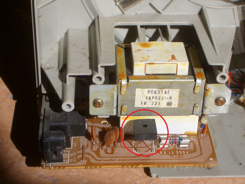

        Originaaltoitekas näeb välja selline:
        ja sellest läheb välja 15V alalisvool. Minu sangal on see originaal juba asendatud miski muu trafoga ja ka see ei tööta enam.

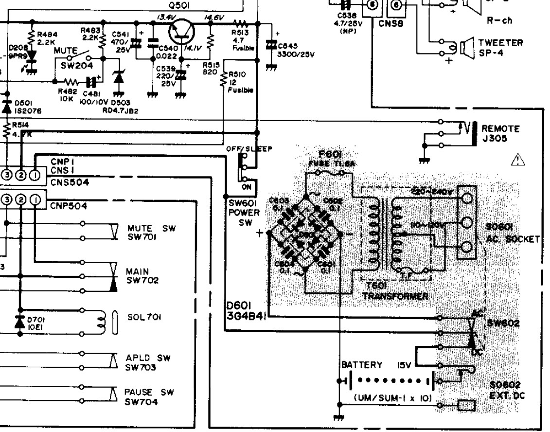

        Originaaltoiteka skeem on:

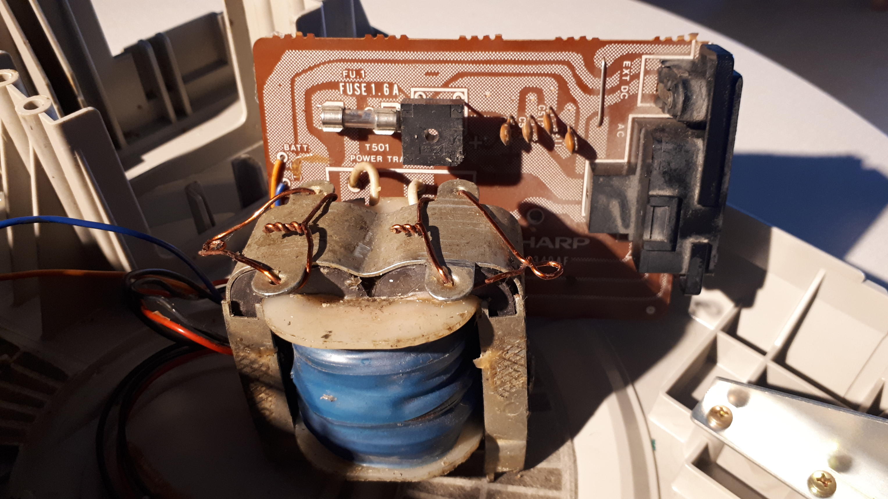

                  Originaaltrafo, mis oli 100-110V/220-240v on kellegi poolt asendatud nõukogudeaegse trafoga, millel ainult 220v sisend. Ja selle suriseva asja tahangi ära vahetada. Jah, see praegune trafo on isoleeritud sveneaegse sinise isoleerteibiga, mis on pisut nagu krimpsus. Sellest võib eeldada, et trafo kuumeneb (käega katsunud ei ole) . Sanga kõik funktsioonid töötavad.
                  Surinat ja kuumenemist võib edukalt põhjustada alaldussillas ühe dioodi lühis.
                  Saan aru, et diood sellel plaadil, on see 4-jalaga detail? Kuidas selle korrasolekut kontrollida?
                  2-jalaga dioodi kontrollimisega saaksin hakkama, kuid sellega..

                      see 4 jalaga asi on:
                        Vs: 80-date Boomboxi toitetrafo asendamine tänapäevasega
                        See jah. Asjandusel on 4 külge, kõigis külgedes on diood.

                          See veneaegne trafo võib olla lihtsalt saast(plekid plärisevad).Võta see 1,6A kaitse ära ja vaata kas siis ka suriseb.Kui jah siis viska see trafo võimalikult kaugele ,üle vasaku õla.Skeemi järgi kannatab ka sinna panna 12VAC trafo võimsusega ~30W.
                            Jah, eemaldasin selle kaitsme, trafo uriseb ikka. Surisev trafo on see:
                              Ega sellelt trafolt palju rohkemat loota saagi, kui et suriseb. Paistab, et ilmselt sekundaar vähemalt ringi mähitud, seega trafo lahti võetud. Või algul ei surisenud?
