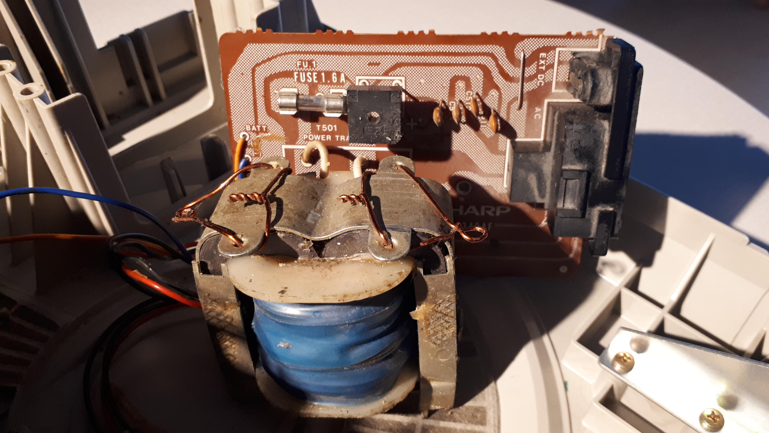

          Jah, eemaldasin selle kaitsme, trafo uriseb ikka. Surisev trafo on see:
          [ATTACH=CONFIG]16726[/ATTACH]
          Päris kole näeb välja... Kõige lihtsam ja ohutum on väiksem investeering: https://www.oomipood.ee/product/tszz...0_21_pcb_indel nagu ma juba eelnevalt olen maininud.

                    See asenduseks kasutatud trafo on paras porno – pildilt tundub, nagu mähisetraat oleks mitmes kohas vastu terasest kinnitusklambrit. Ja jäljed näitavad, et klamber on saanud juba alguses haamriga ihunuhtlust, kuna trafosüdamik on ringimähkimisel ilmselt halvasti liimitud ja trafo urises pärast seda.
                    Kas 1,6A kaitse on ikka õige? Dioodsilla peaks ka üle kontrollima. 2 trafot vahetada on kole palju. Ma mõõdaks ka voolutarbimise üle tühijooksul ja max režiimil. Kolmas kord sama reha otsa asuda oleks rumal.
                      Vs: 80-date Boomboxi toitetrafo asendamine tänapäevasega
                      Pildilt näha, et lisaks pornotrafole on dioodsild põlenud ja samuti on põlemisjäjed toitepistikul.
