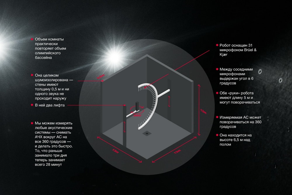

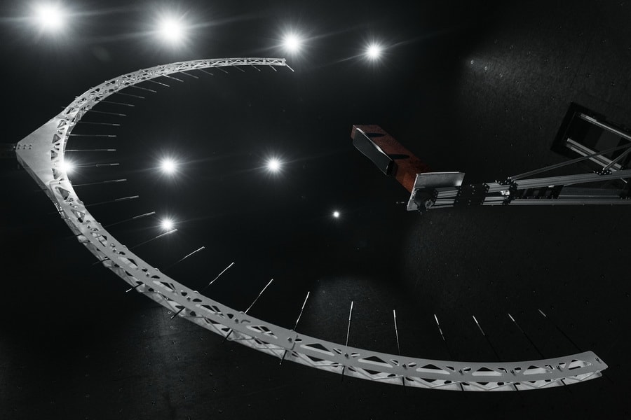

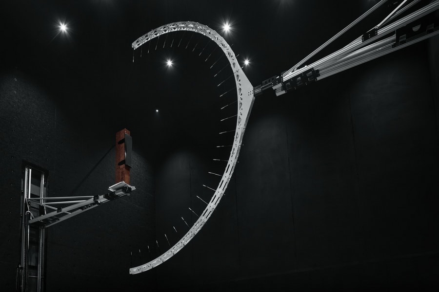

    Nii paraku kõik kvaliteet tootjad oma toodangut mõõdistavat: liikuvad kõlarid, ja mitme nurga alt korraga. Sealt tulevad ka nende kõrged hinnad, enamus muidugi üritavad seitsme kordsed lakikihti mahamüüja.
    Ära hakka õhku ajama jälle, näiteid on ka ikka vaja, põhjendusteni sa naguinii ei jõua.

              nojah kuidas muidu suunadiagramm ühe mõõtmisega kätte saadaks...
