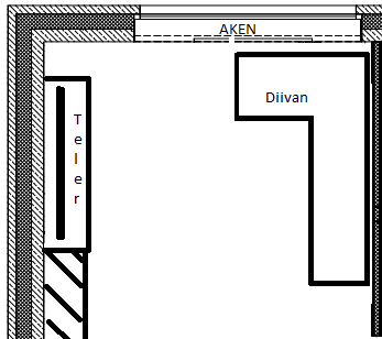

Tegin väikse joonise ruumist, et paremat pilti asjast saada.
Nagu näha on ühel pool on aken ja teisel pool pole seina. Kui panna külgedele nurka ja kui ma laman diivani L nurgas, siis oleks parem külg/tagumine kõlar kohe kõrva ääres ja vasak poolne mingi 190 cm kaugusel. Ei tundu olevat õige lahendus nii.
Subwoofri jaoks oleks ruumi teleka kõrval nurgas laiust max 28 cm.
Vs: 5.1 kodukino reguleeritavate seina kõlaritega ja soundbariga
Võimalusel liigutaksin diivanit niipalju kui võimalik aknast eemale, ka 25cm kui võimalik, aken on laeni? Kui pole siis tulebki ta sinna üles, nii madalale kui võimalik paigaldada. Kaugus nagu juba kirjutasin ei ole väga kriitiline, kui üks on 1m kõrvast ja teine on 3m siis seda kompenseeritakse ressiivrist valjuduse ja aegviitega. Ideaalseid kuulamisruume on väga vähestel ja pea enamusel tuleb teha kompromisse.
