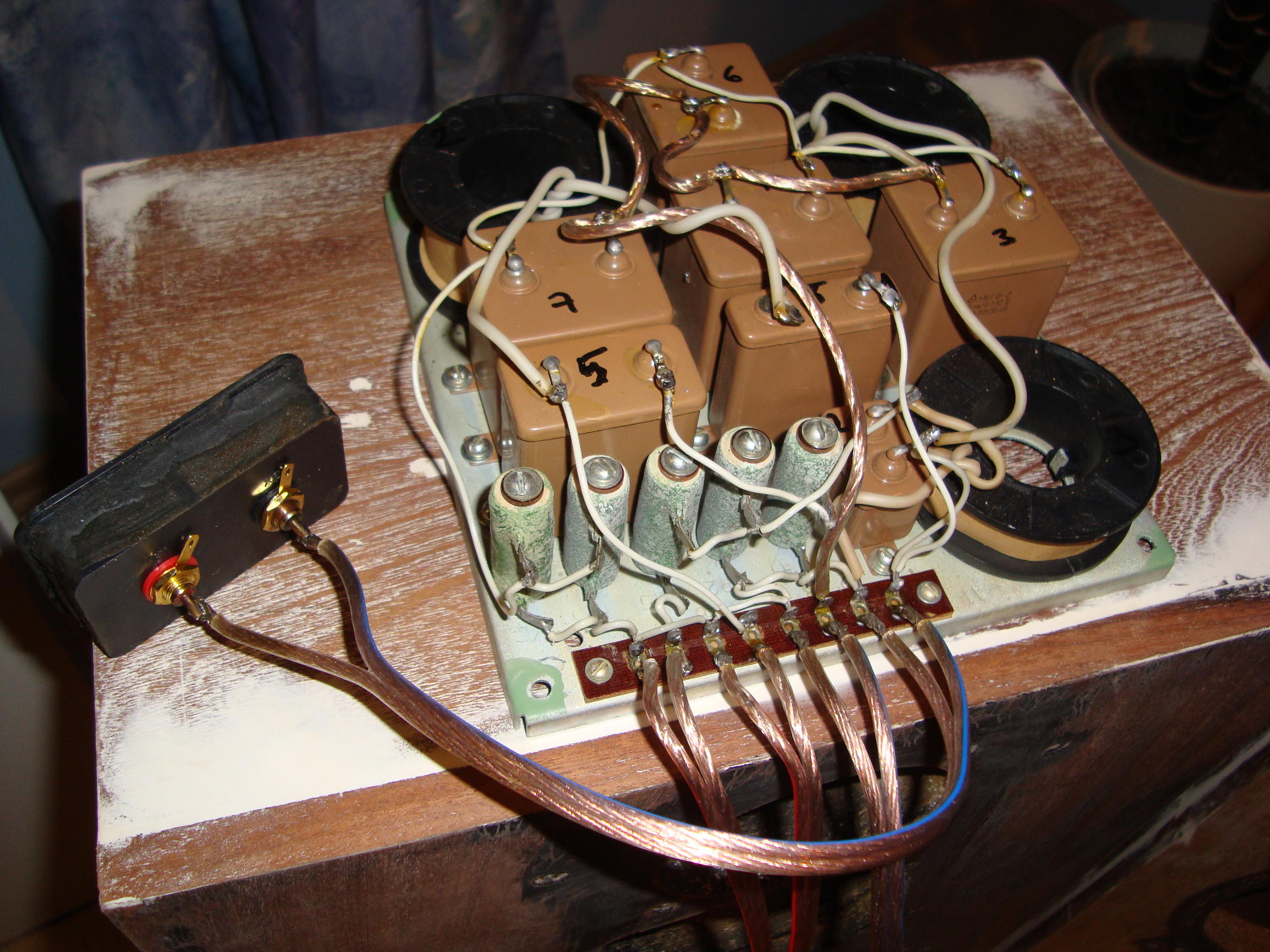

              Võta kõlarid lahti ja ühenda keskmiste valjukale takisti lisaks (kui see on juba kõlari filtris, siis suurenda väärtust).

                    urmo poolt tuli huvitav ettepanek - keskmiste valjukale takisti vahele. Sorry, nüüd äärmiselt loll küsimus - tinutada oskan, aga kuhu täpsemalt ja millise takisti peaks lisama? Kasti plokk on selline:
