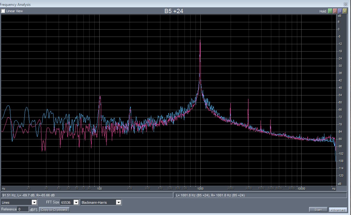

                Nonii.
                Genereerisin arvutiga 1 kHz , 0dB
                Makk stereorežiimi. Salvestasin nii, et korjasin vaheldumisi ära signaali nii vasakust kui ka paremast.
                Tulemused. Kuuldeliselt upub see kiloherts mõlemal juhul taustamüra sisse.Kuulda muidugi on.
                Detsibellised aga vasakult paremale - 56 dB, paremalt vasakule -58dB. Muu müra on umbes sama tugev.CDga ei anna muidugi võrrelda, vinüülplaadiga samuti
                Et õli tulle valada - nii saastasks muutub kiloherts üle Pyral LPR35 lindi. 3 harmooniline on ikka üsna vägev.

                Edit. Nivoode järgi rehkendades (pärast 1kHz) eemaldamist tuli välja, et seda muud sodi on signaalis 1,5 %, pole paha maki kohta.

                    Mis nivooga see lindile sai salvestatud?
                    Muidu tundub üsna Ok aga toite müra tuleb rohkem läbi kui 3. harmooniline on.
                      Vs: Elektroonika Ta1-003 skeemialbumit?
                      256 nWb/m nivooga.
                      Toitemürad tulevad helipeast, õigemini valdavalt selle pistikust.
                        Siis on küll hästi - Revox A77 ja B77 - Crosstalk: 45dB
