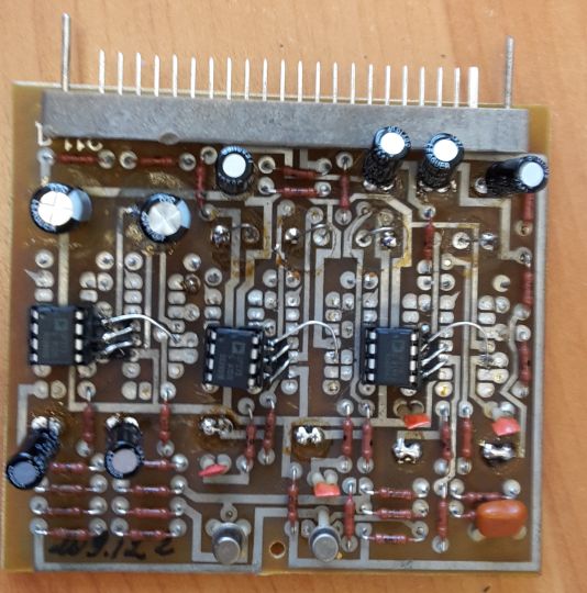

                To: moi. Wima konded on tellitud eelmisel nädalal juba, ootame, millal jõuavad. Nende vahetamine on suht lihtne muude jamade kõrval. Proovisin natuke ka teid testida.
                Veidi progressi/regressi.
                Sisendvõimendi. Kõik "ebavajaliklud" konded eemaldatud, teised asendsatud.
                Tulemus.
                1. Vastik krabin sisendpotede liigutamisel
                2. Kahin on tunduvalt väiksem, aga häirib ikka.
                3. Heli on nagu meeldivam.
                Moraal. tuleb uus ja "klassikaliste regulaatoritega" teha. See miksimise porno on hetkel alles. Aga tõenäosus, et monot vaja salvestada, on suht väike/mine tea.
                Mure, mis kindlasti ei sõltu Wima kondede olemasolust, on ka see, et parem kanal ei taha kustutada. Kustutab, aga väga kehvasti. Siiski kustutuspeaga, mitte salvestuspeaga.

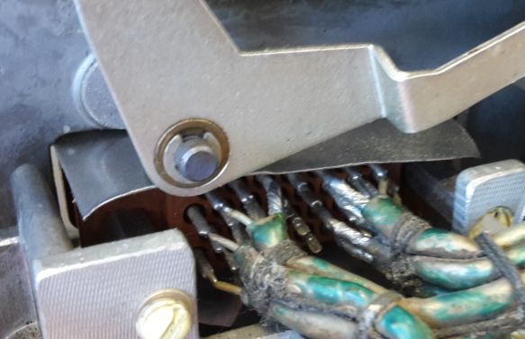

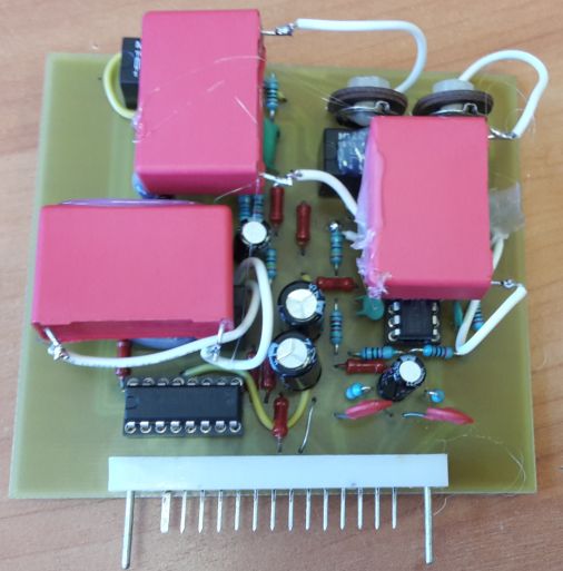

                        Mitte väga fotogeenilised pildid.
                        1.Sedasi näeb välja taasesitusvõimendi koos WIMA kondedega.
                        2.Ja sellisest raudplekist helipeade pistiku peal piisab, et viia 50 Hz foon päripidi taasesitusel olematuks.
                        Tagurpidi taasesitus mürises enne ja müriseb ka edaspidi.
                          Permalloi varjestus panna (see peab kinni üllatavalt palju), nagu ka päripidi-helipeal on. 004 versioonidel nii tehtigi.
                          Reversit kasutada on minu meelest ülimalt mugav, eriti veel, kui skeemi autorevers -skeem lisada.
                          Pole ka raske lindi alguses/lõpus paar sentimeetrit läbipaistvaks teha, et autostopp toimiks õigel ajal.
                          Toonvõll ja surverulli võll toovad ka häireid, neid ei saa muidugi alumiiniumist teha. Mingi värk oli kunagi ka surverull "hoovaga".
                          Enamasti on see mingist alumiiniumsulamist (silumiin?), aga tehti ka muust magneetuvast materjalist ja siis otsiti
                          taga, kus see kurja juur häireid tekitab. Tekitaja oli muidugi lausa nina all...:-)
                          Pisike peade demagneetija nii suurte metallijurakate puhul ei toiminud...
