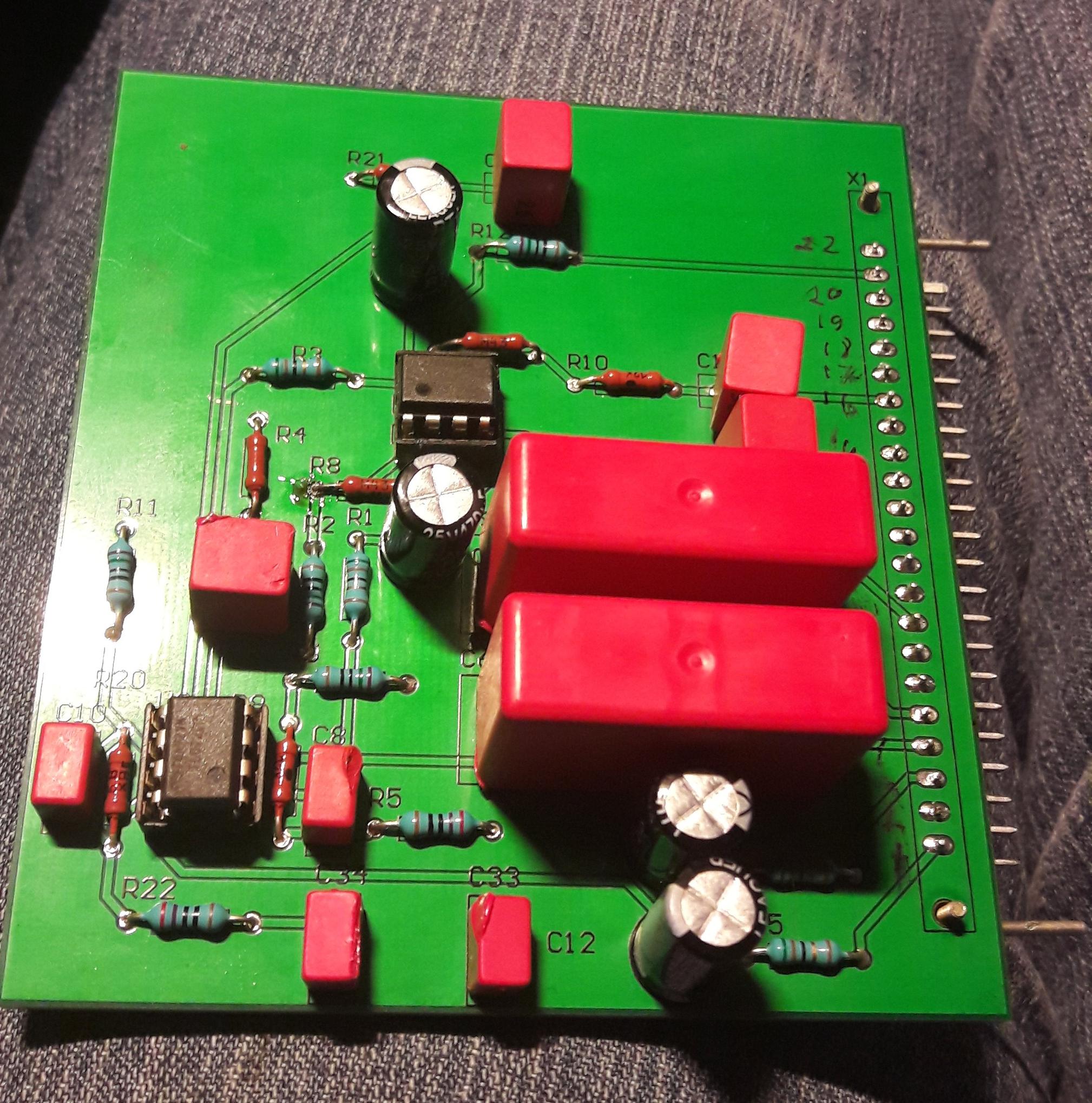

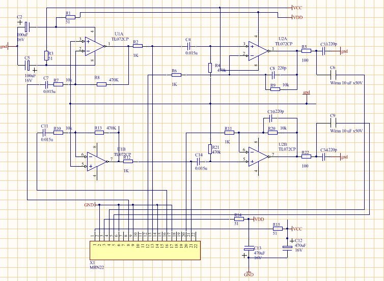

                            Palju vett on merre vahepeal voolanud. Sain lisaks teistele plaatidele ka kätte ca 5 euri maksva sisendvõimendi plaadi.
                            Ehk sisuliselt tegin liinisisendi sisendvõimendi, kasutades maki originaalset pornograafilist nivooreguleerimist.
                            Sobib kõikidele olimp 003 ja Elektroonika 003 ja 004 makkidele.
                            Üks viga on sellel. MRN pistik on peegelpildis. Ehk sissepanekul tuli mürapiirikud eemaldada. Kui panna jupid "valele poole" ja opakaga veidi "nalja" teha, saab ka normaalselt kasutada.
                            9 tk on järgi, kui keegi soovib.
                            Töötab.
                            Läks makki sisse

                            Järgmine samm. ümber disainida (teist korda, oma vigu arvesse võttes) juhtplokk ja tellida samuti pilusilmadelt pcb.
                            Ja siis ...salvestusvõimendi ja ...uus kiiruseregulaator( PLL).

                                Lintmaki "Kaasajastuskomplekt"
                                Kui vajalikud nivood, sisend/väljundparameetrid klappima panna, poleks üldse paha mõte, saaks 1:1 vahetada, makile uued plokid sisse panna.
                                C2,R1 toitefilter.
                                RC>> 1/fpul
                                51*0.0001=0.0051
                                (RC konstant peaks olema suurem kui 0.01)
