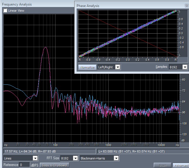

      Sinu pilt on minu omast veidi saledam. Faasi kohta tähelepanek, et Sul on see veel hullem kui minul. Ega mingi konde kuskil läbi ei ole .?
      Minu faas sagedusel 63 Hz
      Sebastiani faas, sama sagedus
      Kõrgematel läheb asi mõlemil kapitaalselt metsa. Proovin homme faasi järgi Elektroonikal päid keerata. Täna sain kogemuse, et piisab vaid häästi vähesest, et faas muutuks tunduvalt. Sestap vastandfaasi välitimiseks on hea kasutada madalamat sagedust.
        Keerasin pea faasi järgi 1KHz ja 10kHz paika, enam-vähem.
        Tõesti, väga vähesest piisab, kruvi keere võiks olla peenem. See aga ei lahendanud probleemi madalas osas. 32Hz-125Hz peal on X-Y faasinihe endiselt nagu pildilgi, kõrgematel sagedustel läheb aga paika ja jääb lõpuni nii.
        Vastandfaasi kanaleid ei lasknud, seda AudioTester'i ossiga võis reaalajas kontrollida, aga faasid kõiguvad omavahel pidevalt. Isegi korra "stop" ja siis "play" muudab kohe faasinihet.
        Ma kipun arvama, et faasinihke järgi pole mõtet väga vaeva näha, sest kes ütleb, et helipea pilud on üldse ühel joonel.
        Kõrgel sagedusel läheb asi väga mikromeetrite peale ja eks tolle aja "täppistööd" ole makis igal pool näha..
        Võimalik, et mõni el.lüüt ei anna kusagil ühendust. Trükkplaadid suht nõmedalt tehtud, kui detaili jalg läbi plaadi ei lähe, siis võib kusagil katkestus olla - läbiviigud ju (osaliselt?) puuduvad.

            Faasinihkest. Tõesti sain ka Elektroonikal paika. Nii vähe on vaja. Samas amplituudis muutust ei toimunud.
            Samas , peaks mingi aja pärast uuesti faasi mõõtma, huvitav,kas vajub ära.
