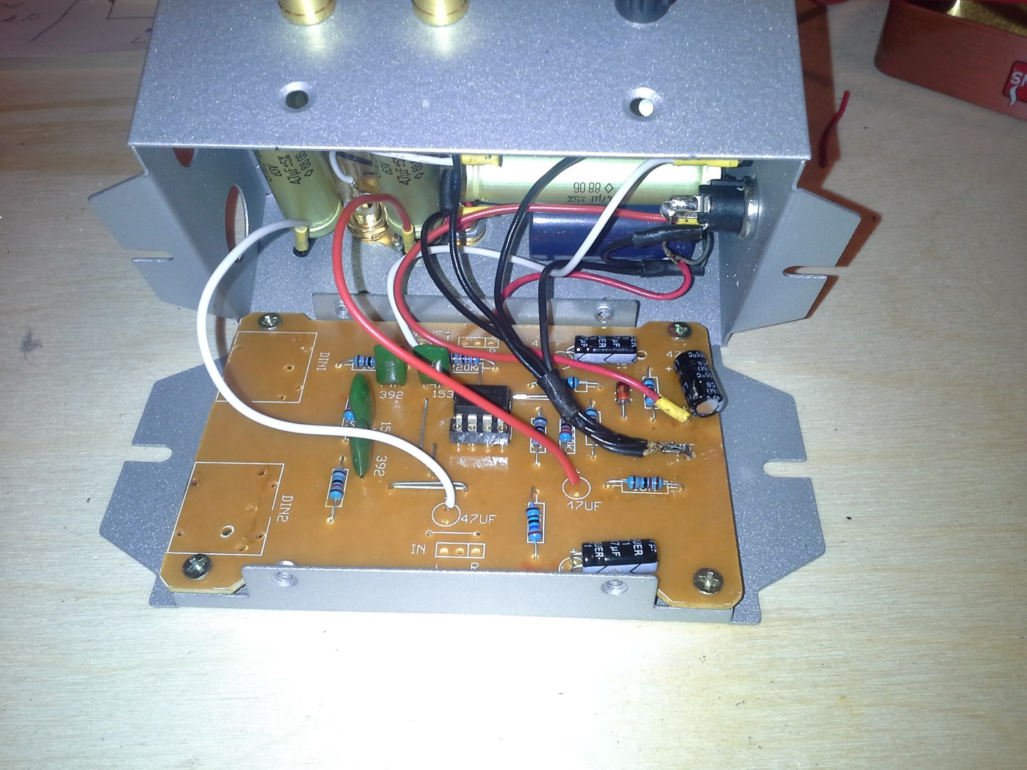

        Kui selles korrektorvõimendi osas minu poolt viidatud analogis-punnist jutt käib, siis peale "kolviga ülekäimist" nägi ta mul välja selline:

                Korrektorvõimendi teemal niipalju, et niipea kui Madis viitas sobivale tellisin selle ka ära kuid kuna "käima saamise" himu oli nii suur siis saigi vahepeal mingi patareitoitega alternatiiv leitud ja vahele joodetud kuniks saksamaalt see ebay variant saabub
                Pildil olevat upgradei ei mõista kuna pole enda asja veel kätte saanud, veelvähem sisse vaadanud. Mingid komponendid on eemaldatud ja osa lisatud / asendatud?

                  Sisend-väljundlüüdid ("hiinakad") on pildil olemise faasis asendatud vene kondedega. Kui praegu asendaks, paneks Wimad, mis lihtsalt väiksemad on.
                  Opvõimendiks paneks tänase eelistuse kohaselt OPA2134, kuid toona panin sinna mälu järgi LM4562.
                  Opaka toitelüüdi paneks ka asjalikuma ja natuke suurema kui seal sees on (kuid mitte liiga suure) ja ülejäänud hiina lüüdid vahetaks ka asjalikemate vastu välja.
                  Siis saad seda võimendit ka hiljem muude mängijate taga "primitiivlahendusena" kasutada.

                    Miks ta peale niisuuri muudatusi veel "primitiivlahendus" oleks?

                      Ühepolaarne toide, konded signaaliteel.
