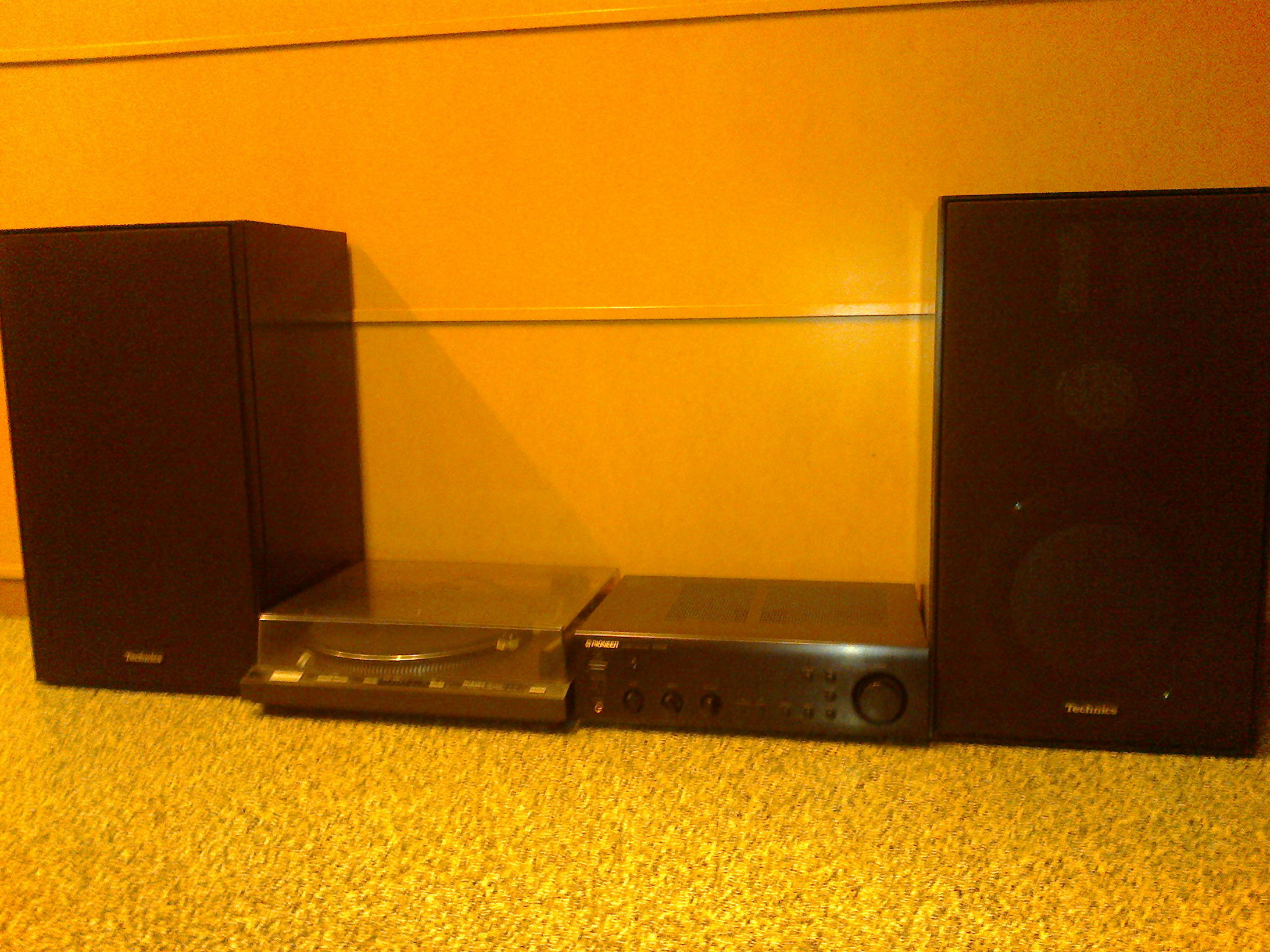

            Vinüülimängija Technics SL-Q3 43x13 cm
            Integreeritud võimendi Pioneer A-304R 42x12 cm
            Kõlarid Technics SB-7 36x63 cm
            Kõik kõrvuti, siis laiusesse 157 cm.
