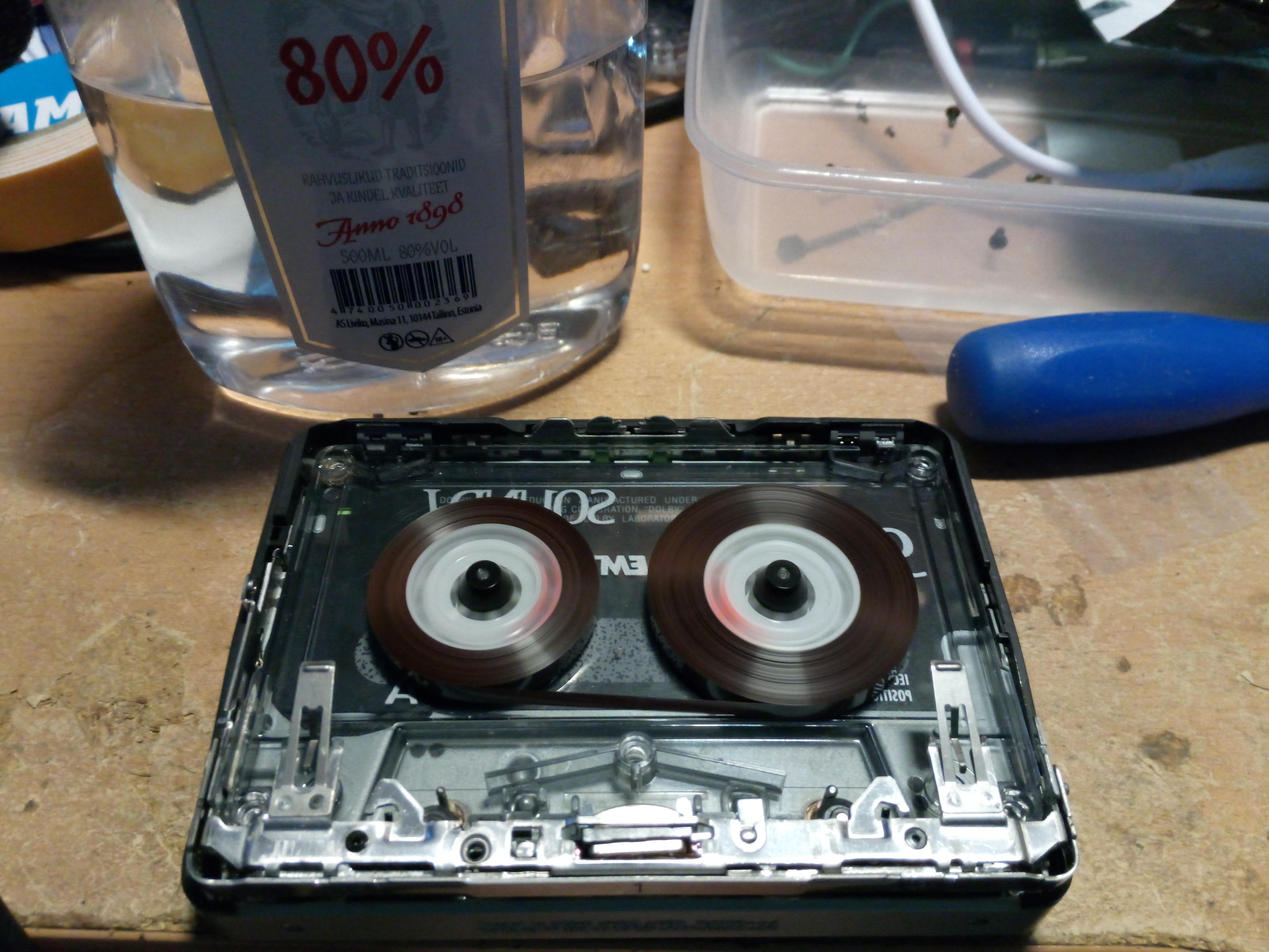

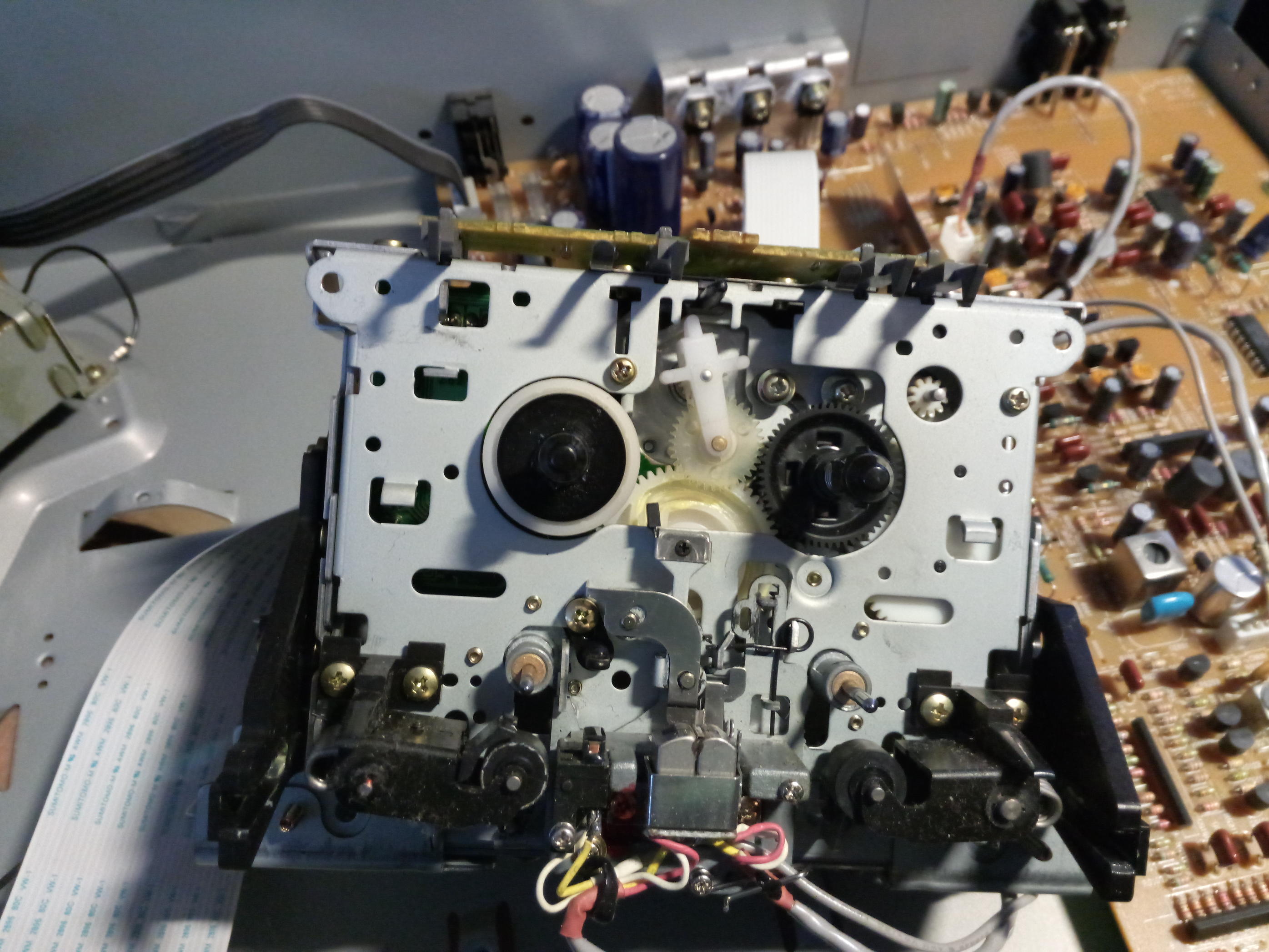

                          Kui ettevaatlikult teha, saab JVC TD-562 ja Sony WM-GX670 puhtaks sedasi.
                          Mõlemal juhul oli lollitamiseks vaja poolik kassett sisse toppida.
                          Sony puhul nägi see välja sedasi, et kaas pealt ära ja "ausõna" peal olev mehaanika tuli ise paika sättida.
