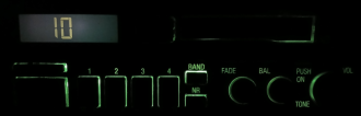

                        mul see Ford Sound2000 FD2004
                        ilmselt eelmisel omanikul - 3 sisestus katset ära kasutatud. pool tundi oodata ja saab uuesti koodi panna.
                        mul sellel maki koodi pole. S/N C376927 Part NR 89FB-18K876-BC
                        kui veel õnnestub S/N järgi õige kood saada ? võibolla tartus maksma 25€ selle koodi eest. aga kui number 10 ekraanil seisab, kas sellega enam midagi teha on.
                        kui selle maha programmimine võid veel kallimaks minna.
                        ma mõtlesin et mis teeb, kui panen sinna 000. ekraanile jäi number 10 ette seisma. üle tunni aja sisselülitatuna seisnud - ikka mitte midagi - koodi triipe ette ei tule.
                        kui muud ei saa, siis teise maki protsessori jootsin maha - saab Sellele asemele - äkki hakkab tööle - ja siis kood muretseda.
                        protsessor N76008JC017
