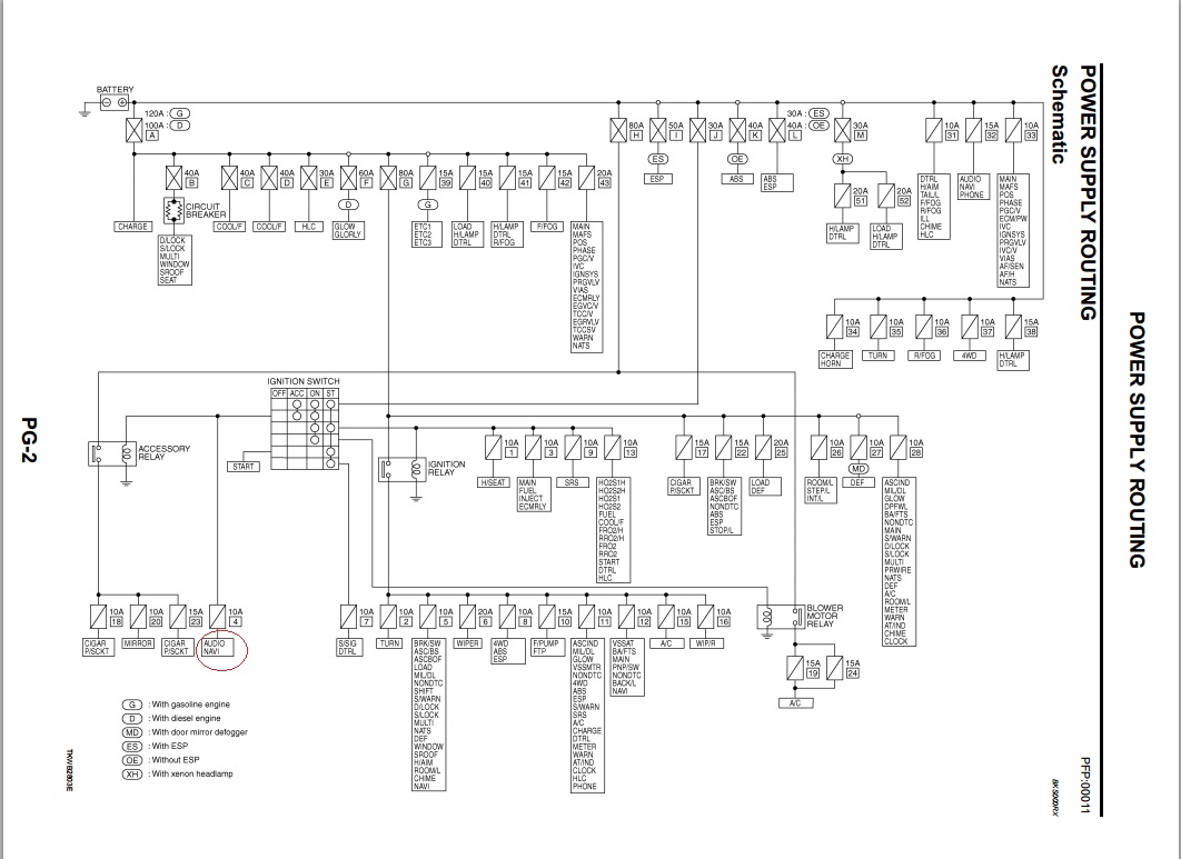

    Sai ostetud autosse multimeedia makk-android. kõik toimib kenasti kuid soov ümber teha sisselülitamist.
    Asi nagu ikka BAT +12V pidev toide ja läbi lüliti ACC maki lülitamine.
    kuna maki käivitus võtab mõned sekundid aega siis autot käivitades (diisel) suudab makk juba üles bootida kuid starteri rakendudess lülitatakse uuesti välja, ning käivitus hakkab otsast peale.
    Soov siis et säiliks võtmega väljalülitamine läbi ACC kuid starteri ajal jätkuks maki käivitus edasi.

        Ei lülitu välja, starterit andes lülitatakse ju sellised seadmed releega lihtsalt tagant ära autodel-vist isegi kõikidel autodel.
        Siis sobiks variant, et makk saab "ACC" toite süütelukust selliselt lülituselt, mis käivituse ajaks ei katke.
        halb on süütelukule ligi pääseda ja skeemist paistab et acc ja on asend lülitatakse järelt ära kui start anda. lihtsam tundub olevat midagi aegrelee aretada et ei toimuks katkestust.
        mõtlesin et keegi on seda juba teinud ja jagab kogemusi...

                ei impulsse ei ole lihtsalt acc +12V on/off
                panen ka skeemiClick image for larger version

                    Ok see punase ringiga on siis makk.
                    Siis kondensaatoriga variant oleks selline. (vasakpoolne pilt)
                    Diood on selleks, et kondekas ACC releed ei lülitaks.
                    Parempoolne pilt: Maki toide süüteluku "ON" asendi pealt. (puudub võimalus makki kasutada süüteluku "ACC" asendis)
                      Vs: automakki ACC lülitamise ümbertegemine
                      ... kondeka värk töötab väga hästi. Läks 25V x 100uF. toimib.
