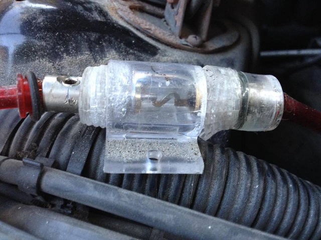

    Autol oli varasemalt võimendi pagasi ruumis, mida toitis 16mm2 kaabel. Kas teie arust ei ole nii, et see painduv autohelitehnika kaabel on liiga kerge ja õhuline, et reealselt läbi lasta sama voolu, mida üks korralik tööstuslik, tihe ja raske sama läbimõõduga kaabel annab? Mul viimasel ajal tekivad kahtlused selles osas.
    Sellel konkreetsel autol oli muidugi probleemiks ühendused ja liiga suur kaitse antud kaablile. Ega kaitsmed ongi nõrkadele!
    Uus kaabeldus: Kasutan internetist pärinevat väljendit Big 3 upgrade. Kasutusel tööstuslik tihe ja tugeva isolatsiooniga tinatatud vask kiudkaabel. Kõik kingad tinutatud otsa. Kõri ümber ja termokahanevaga kenasti otsad paigale.

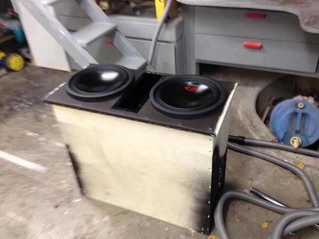

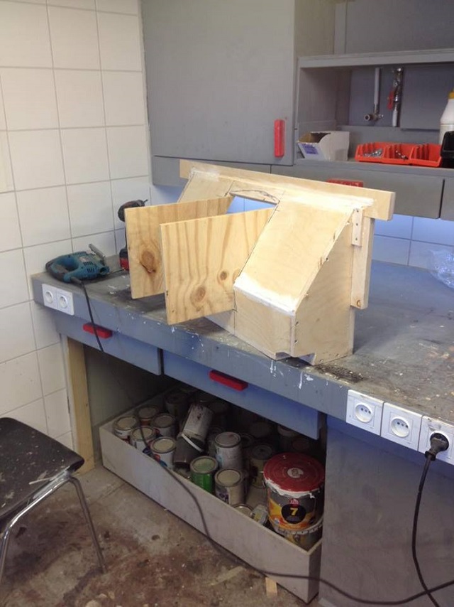

    Esimene kamber:
ID:	878436Click image for larger version
Name:	Eesmine kast pooleli.jpg
ID:	878437Click image for larger version
Name:	Nahk pooleli.jpg
ID:	878438Click image for larger version

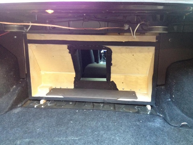

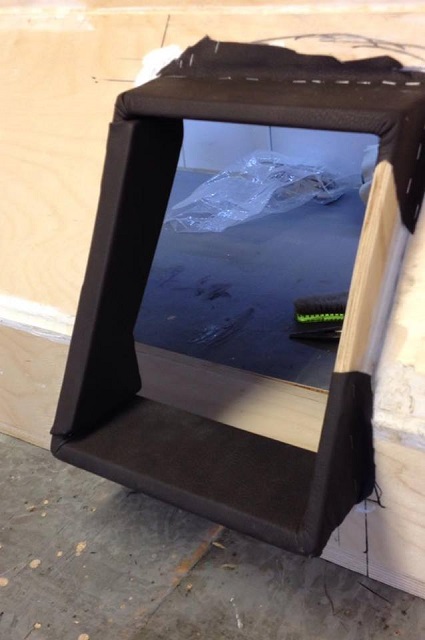

    Korduvalt sai papi tükkidega kuju proovitud, et maksimaalse suuruse saaks. Lõpuks sai suurus paika. Seljatoe käetoe august tegin läbiva nahaga kaetud pordi. Valmis kujul silmaga nähtavad asjad said viimistluse. Ülejäänusi ei pidanud vajalikuks. Milleks põranda laudu alt poolt värvida.

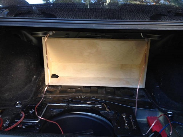

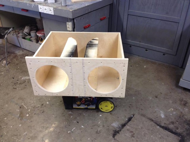

    Tagumine kamber:
Name:	Kast vineer.jpg
ID:	878441Click image for larger version
Name:	Kast valmis.jpg
    18mm vineer. Hiljem sai sisse toed ka. Nurgad said paksu kihi liimi. Pordi ots musta alumiinium liistuga.

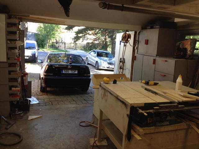

    Ühel ilusal päeval,
Name:	Garaaz ilus ilm.jpg

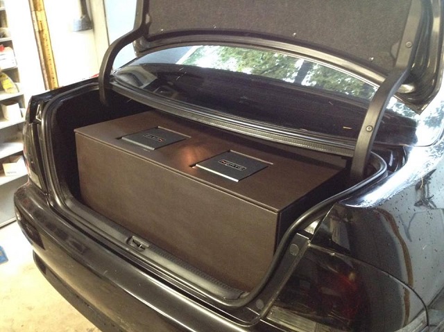

    Sai asi valmis:
    Lõppviimistlus sai sile ja lihtne. Tagasihoidlik. Pealmine ja külgmised paneelid on eemaldatavad ilma kruvimiseta. Valgustus juhtus täpselt võimni nuppude kohale - jube hea. Teisalt pagasiruumi mahub veel mitu kasti õlut ära(kastist välja võttes ilmselt rohkem), niiet auto jäi igati praktiliselt. Enamus rõhust jääbki salongi aga paratamatult aknalaual olevatest kõlaritest ja muudest aukudest midagi tuleb salongist tagasi. Üldiselt sai rahule jääda. Esiklaasi flex on arvestatav. Toyota märgiga plastikosi ka irdus nii mõneski kohast.
