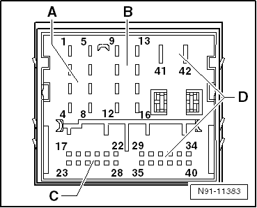

Tere,
Sooviksin liita auto olemasoleva helisüsteemiga bassikõlari. Kogu vajaminev kola on varasemast olemas. Küsimus aga selles, et olen veidi segaduses kust originaal juhtseadmest täpsemalt signaali võtta võimendi tarbeks. Tegemist siis sellise pistikuga:
Ning pistiku legend järgmine:

Ehk siis mida silma ei hakka on a'la "SUB out" või "pre out" või midagi taolist. Ehk siis üks võimalus oleks lihtsalt paremast ja vasakust kanalist signaal "varastada" ja lisavõimendit kasutada, kust aga sel juhul võtta võimendi tarbeks REMOTE signaal?
Samas on olemas nr. 9 ja 13 all sub + ja sub - ...saan aru et tegemist on juba võimendatud signaaliga, ehk siis kas nii et sinna saaks juba ilma võimendita bassikõlari järgi panna? Kui jah siis milliste karakteritikutega on järgmine küsimus....
Oleks väga tänulilk kui keegi oskaks aidata kust otsast ülesannet lahendama hakata?
Lugupidamisega!
Lugupidamisega!
