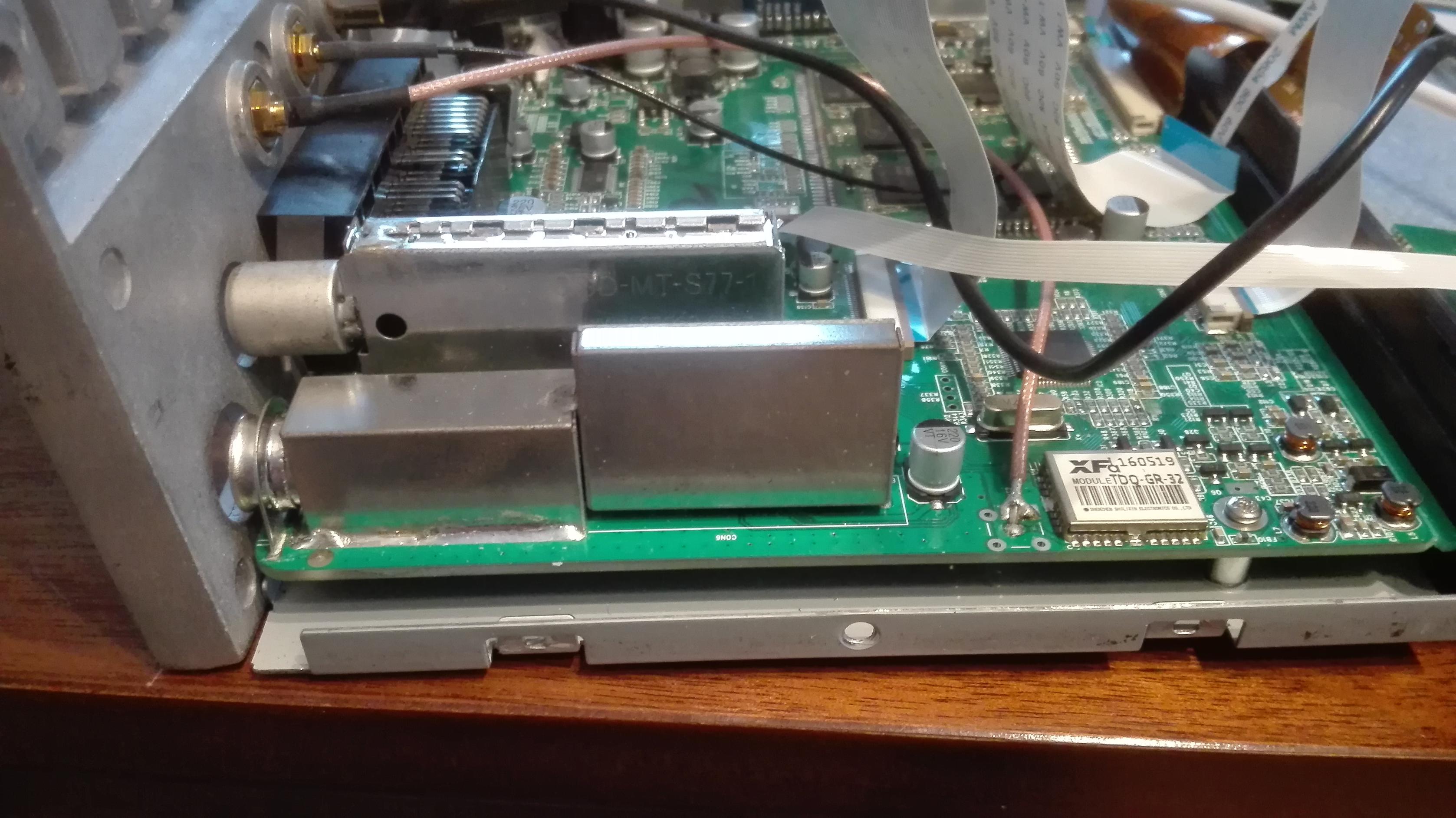

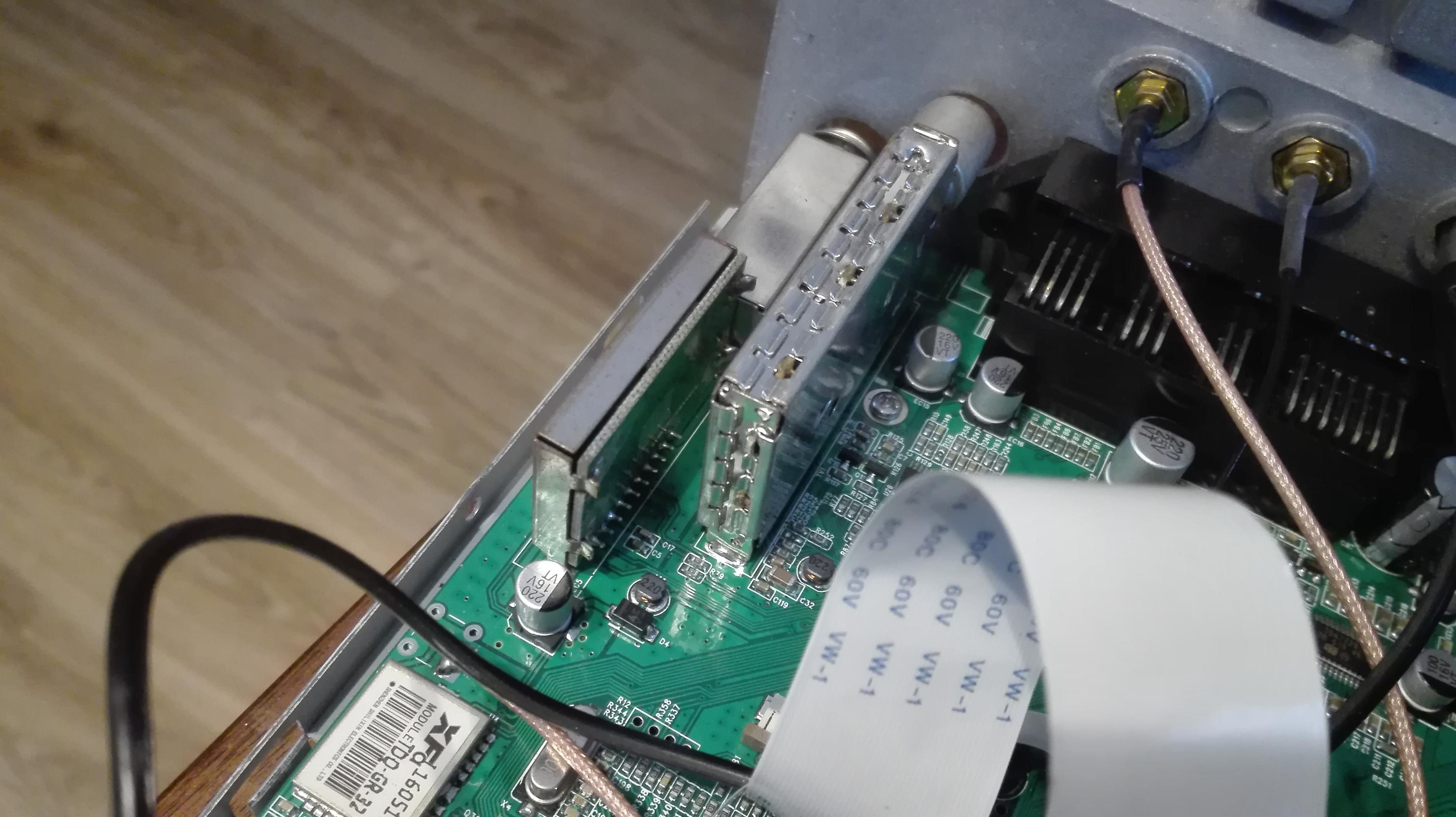

    Panin autos tööle ainult raadio ja häired ikka sees. Võtsin raadio tagant ära gps antenni, mälupulga, wifi antenni, välise mikrofoni - ikka sama, häired sees. Panin paari meetrise juhtme antenni asemel ja asi läks paremaks. Kohapeal sahinat tunduvalt vähem. Ka raadio helitugevus muutus suuremaks (hääle nuppu ei puutunud, aga traadijupiga heli läks ise kõvemaks). Järgmiseks otsisin üles vana Zigulli antenni koos kaabliga (selline, mis esitiivalt ulatus kaarega taha otsa välja). Ja kohapeal raadio täitsa toimib, ei sahise. Golfil antenn kahjuks katusel. Sinna ei saa pikka varrast külge panna, luuk hakkab vastu käima. Tundub, et oleks vaja kas siis raadios antenni osa remontida või siis paremat välisantenni.

    Tegin ka paar pilti sellest antenni sisendist. Välimine, vasakpoolne on raadio antennisisend. Teine on telekaantenni jaoks.
