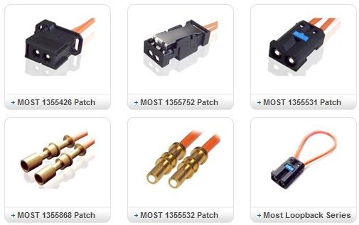

    Kas selline kaabli ots on ka mujal kasutatav, või kasutatakse selliseid vaid auto audios?
    Oleks sellist otsa vaja kaablile.

    Mersu oma?
    Vaevalt seda kuskilt mujalt leiad - kaks marki autosid ju kus optikavõrk kasutusel, ma maadlesin selle teise margiga
    See ei ole sugugi mitte ainult audio signaali edasiandmiseks vaid autodel see kipub olema võrk, et sul võib seal olla ühendatud ka muud süsteemid.

      2 marki? 16 pigem. https://en.wikipedia.org/wiki/MOST_Bus
      Ma prooviks Hiina "kaubamajasid". Aga jah kogu kaabli vahetus on kindlam, AMP vist tegi neid.

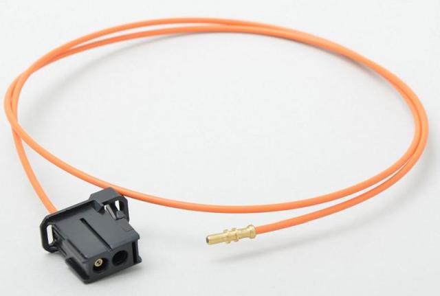

          Asi lahendatud, kerisin 1,5m kaablit mängija taha kerasse, lühemat koos otstega ei leidnud. Vaja oleks olnud nii 10cm.
          Mul ei olnud probleem kaablis, vaja oli üks seade lisada, lisasin CD-Boxi

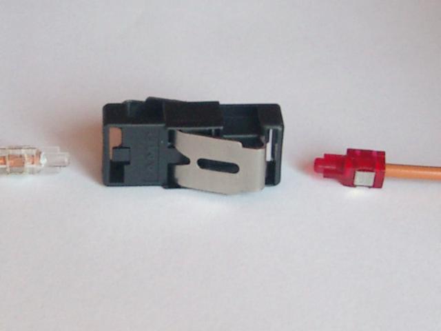

            d2b - a0005453384
            most - a0005454484

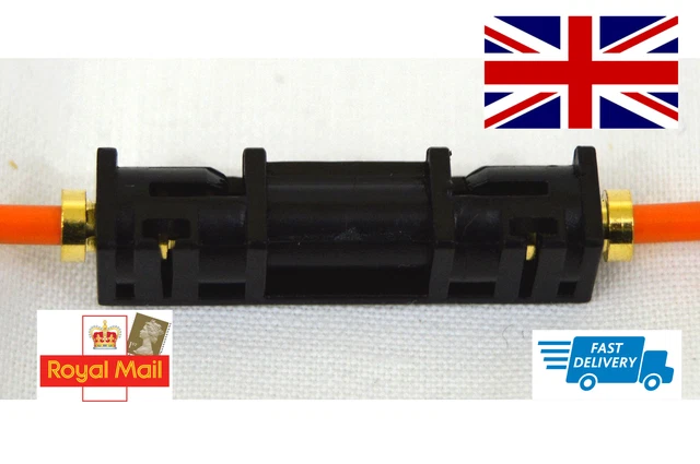

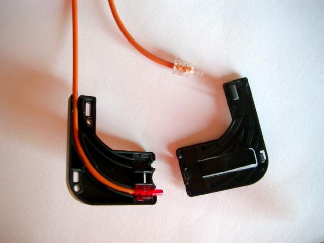

                d2b - a0005453384
                [ATTACH=CONFIG]16166[/ATTACH] [ATTACH=CONFIG]16167[/ATTACH]
                most - a0005454484
                [ATTACH=CONFIG]16168[/ATTACH] [ATTACH=CONFIG]16169[/ATTACH]
                ... D2B on mersu ja jaguari kasutatav, 2003 või 2004 mersu läks üle uuemale MOSTile.
                Ma just nädalpäevad tagasi maadlesin jaguari võimendiga kus täpselt D2B ühendus ja kaugel sellest mida stosooooorok siin oma piltidega eksponeerib.
                Otsitud ühendus on vaid ÜHE KAABLI otsahülss, selleks, et süsteem toimiks ON VAJA nii sisenev kui "väljuv" kaabel, et tekitada kinnine ring.
                Jaguaril on mõlemad, kaabliotsad pistikus läbipaistvad, pole kusagil ühtegi punast, täpselt samasugune läbipaistev hülss on kaabliotsas, ainus vahe on kaabli välisümbrise värvitoonis.
                Ja lisaks - D2B ja MOST on erinevad andmete liigutamise poolest, seadmete arvu poolest ja reaalses elus on vahed üks asi ühe, teine teise kasuks.
                Tasukski selgeks teha, et D2B ja MOST on erinevad andmeteliigutamise PROTOKOLLI poolest, muud sisulist vahet ei ole. Kaablit saad kasutada mõlema puhul sama, otsik [OSX: fiksaator ](mille sisse on kaablipaar kinnitatud) peab olema sobiv, et pessa läheb [ja seal püsib].

                        Võta google lahti - mis oli minu postituses valesti kus ma viitasin, et seda optikaliini kasutab 2 tootjat - Mersu ja Jaguar. See siis D2B puhul (kes niiväga norida tahab... aga siit edasi - sisendandmetes ei olnud kusagil kirjas ei marki, mudelit ega väljalaskeaastat), mina lähtusin sellest mis oli kirjutamise hetkel ka kõrvaltoas lauaserval reaalselt olemas - D2B süsteemi osad. Täpselt samasuguse hülsiga kaablipaariga, OSX viitas kõige täpsemalt, et tegu "fiksaatoriga".
                        Kaabli otsad Vanden Plas süsteemis on vähemalt täpselt samasugused nagu esimese posti pildil. Hilisemad "targad" postid pildiga ei ole üldse niisugused. Ka D2B süsteemis ei pea kaabel olema täielikult pessa lükatud, et signaal liiguks. Ka kaabli läbimõõtu olen kohanud u. 2x erinevusega - kui tekib reaalselt võimalus ja AEG selleks, kohe oma südamerahuks proovin kas õnnestuks edastada optikaruuteri keerupaaridest võetud kaabliga seda signaali. Mina ei näe siin TEHNILIST takistust selleks, point lihtsalt on teostuses ja tootjad kunagi kasutasid seda süsteemi.

                        OKI, õnneks teemaalgataja leidis oma probleemile lahenduse ja see oligi mõistlik - kui rahu ei anna siis saab neid kaableid sobiva mõõdu järgi hankida.
                        Kui tahtmine iseteha siis ultrahelikeevitusega (peaks olema tehtav) või siis tööstuslik meetod - laseriga. Kuipaljudel viimased seadmed kodudes on, kes kurat teab?!

                              Algsel pildil on MB w211 (E-klass 2002-2008) MOST kaabel. MB läks D2B pealt üle MOST-le umbes 2002 mis veidi varieerub mudelite lõikes. MB D2B süsteem on punase ja valge otsaga.
