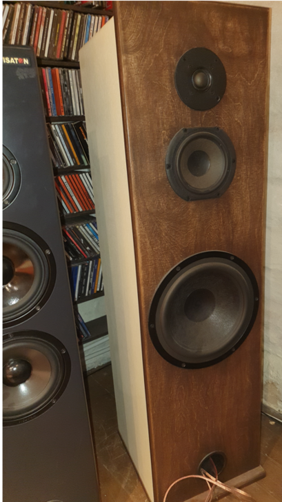

    Siin kätte jäänud 3 paari asjalikke elemente.Sai pandud ka kasti mõniaeg tagasi.Nüüd võiks proovida nad mängima kah saada sügisõhtutel (-: Bass 55 liitrit ; Mid 5,5 liitrisesse kinnisesse kambrisse. Esipaneel: 108 cm kõrgust ja 30 cm. laiust.

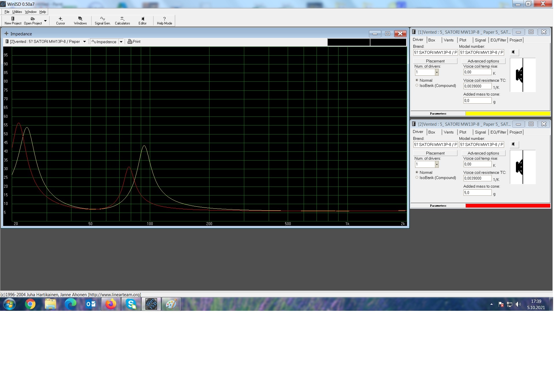

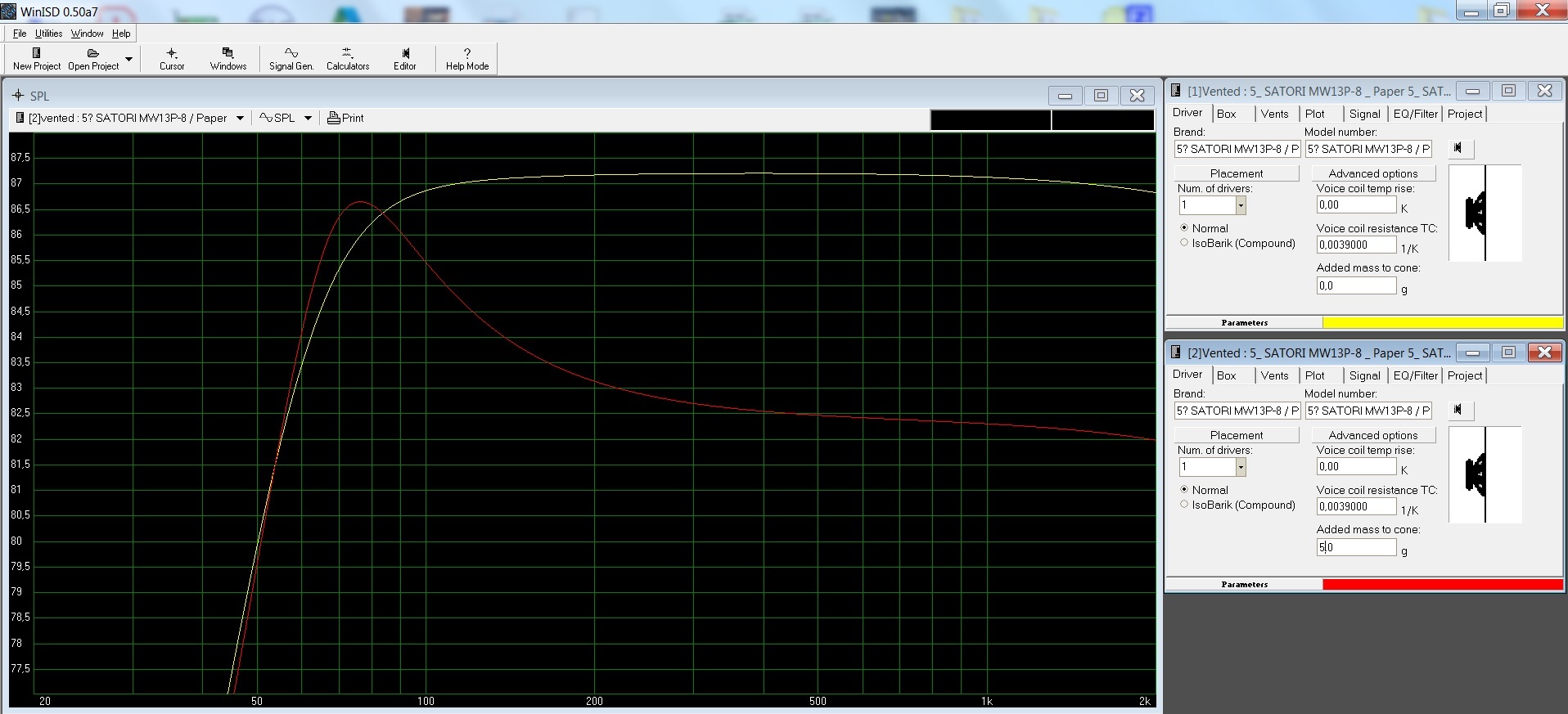

                      Moi, massi lisamisel koonusele on tundlikuse langus bassi osas (ja ma pean silmas impendamsi tõusu languse piirkonda) äärmiselt väike ja madalamal poolel isegi tundlikus tõuseb.
                      Elemendi tundlikuse langus on otseselt seotud sageduskarakteristiku takistusega(mida kõrgem takistus, seda väiksem on tundlikuse langus) ja muutub märkimisväärseks alles peale seda kui sageduskarakteristik hakkab jõudma oma min väärtuse lähedale.
                      Muide seda võib ka igaüks ise simulatsiooniprogrammide abil(väga hästi sobib näiteks WinISD Pro Alfa, aga kindlasti ka palju teisi) üle kontrollida

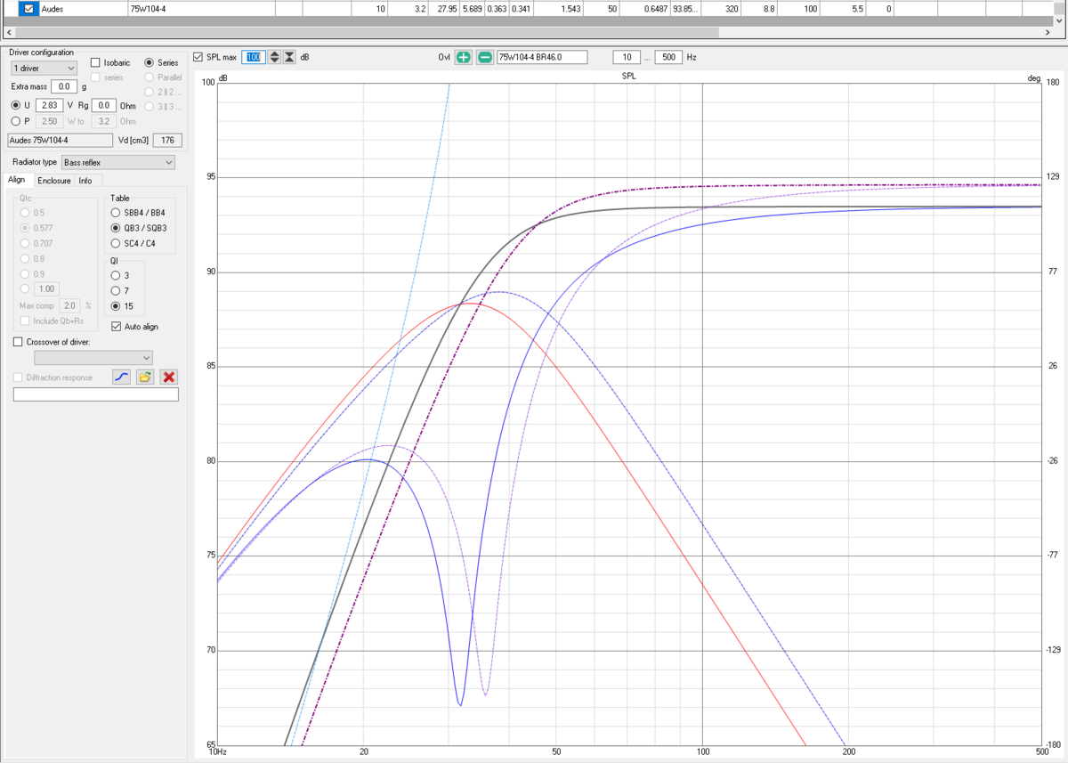

                          Kindlasti langeb tundlikus massi lisamisel.

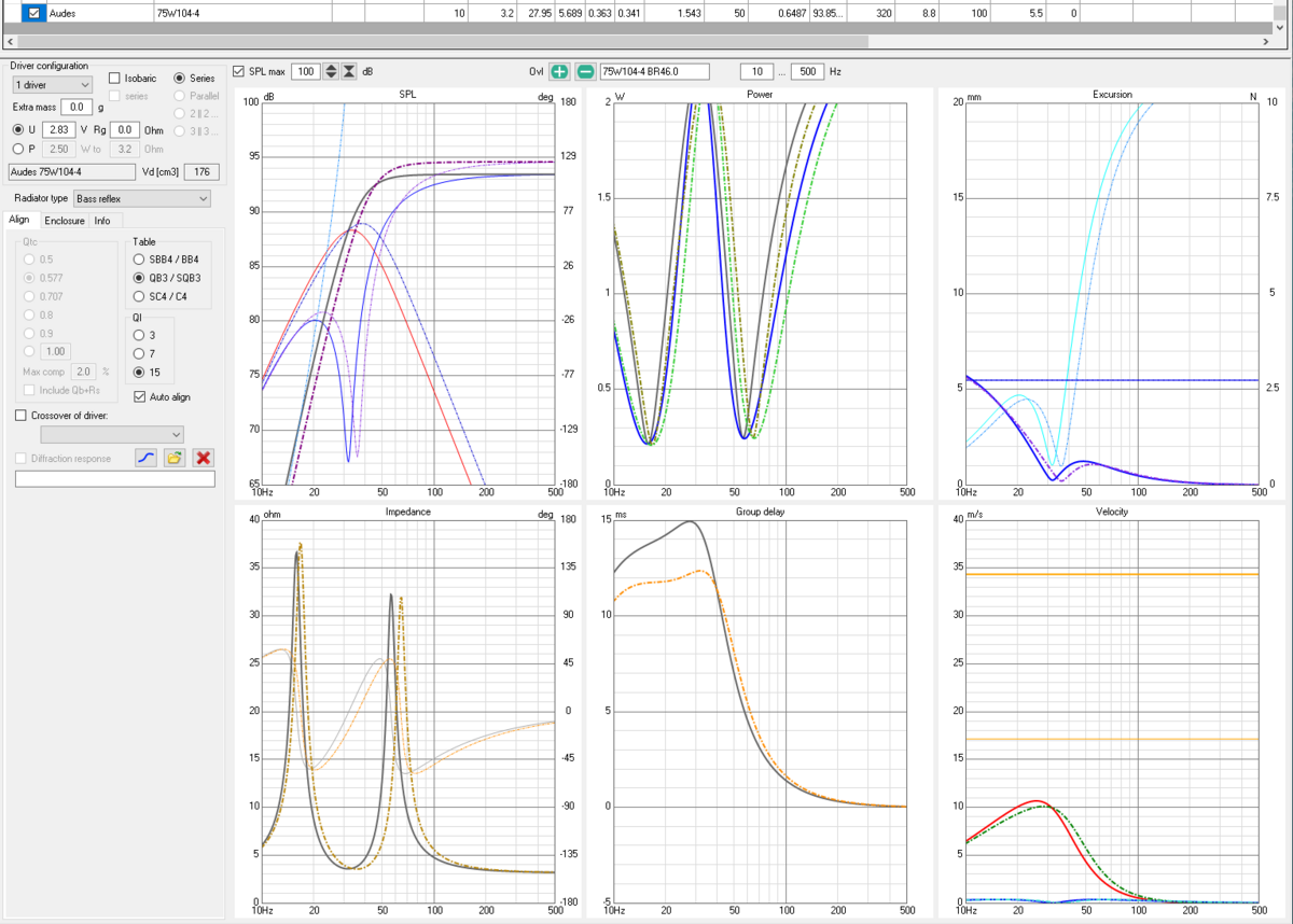

                          Pildil on punktiirjoontega originaal Audese 75W104-4 ASK optimaalse QB3 inverterina, pidevjoontega on sama 75W104-4, kui Mms on suurendatud 50g-ni ehk 6,2 g võrra, samamoodi optimaalse QB3 inverterina. VituixCAD oskab teised T/S parameetrid ühe parameetri muutmisel korrigeerida, seda ongi teisel juhul kasutatud. Tundlikuse langus on 1,1 dB.
