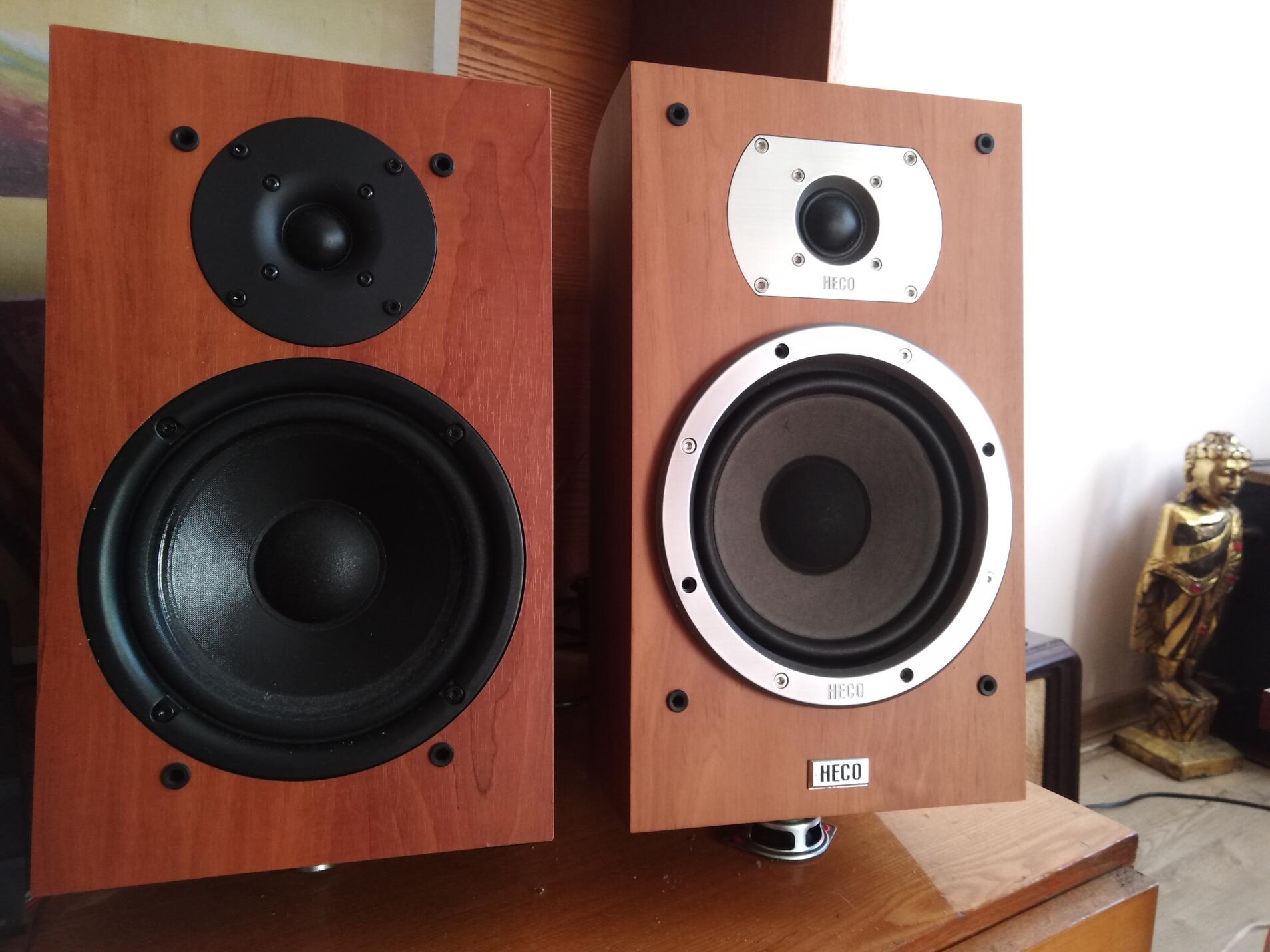

                Heietan Heco kõllide modimise juttu veel. Neil sai prooviks asendatud midbassid,
                uued on 2...3 dB tundlikumad vintage valjukad. Originaalid pole päris minu maitse, kuna neil kummilõdvik ja sissepoole tolmukuppel. Uutel riidest kuppel, mis hingab, ja riidest lõdvik.
                Filter esimest järku. Heli dünaamiline ja avar. Päris vahva üle kuulata erinevaid lugusid, kehvema stuudiotööga palasid samuti.
