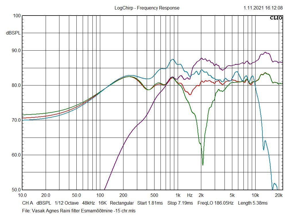

          Võiks veel tuua ühe lihtsa näite, kus kasutatud elemendid on sellised:
Name:	Seas kõlar.jpg
          pildil on omakorda näha kuidas käituvad woofer(sinine) ja tweeter(lilla) väikeses monitorkastis ja milline on lõpptulemus.
          Punane on normaalne sageduskarakteristik(seda saab usaldada kusagilt 500-600 hz alates) ja roheline on sageduskarakteristik vastandfaasis tweeriga.
          Ühtegi notchi kasutatud pole, midi ahelas on vaid kaks komponenti(2.järk) ja tw ahelas lisaks kondekale ja poolile veel paar takistit tundlikuse sobitamiseks.
          Lõpptulemus on üllatavalt hea.

                              Ei, otsast lõpuni täiesti teine kõlar(lihtsal kasutasin lihtsalt samu elemente). Kuna võimalus oli, siis võrdlesin tulemust ka Ex-1 ga.
                              Kõik kes kuulanud on(sealhulgas ka ma ise), olid sama meel, et ta on võrreldes Ex-1 ga palju elavam, väljendusrikkam, detailsem ja mõnusam kuulata.
                              Kuigi ega ka Ex-1 kohta otseselt ka midagi halba öelda ei saa, pisike ja tubli kõlar hinnaklassisi 2000 -2500. Veidi kuivapoolsema soundiga, pisut esile tükkiva keskribaga ja natukene tuhmim kõrgem ots, Aga palju sõltub ka kasutatavast tehnikast ja kui see pole piisavalt tasemel, jääb mõlema kõlari tegelik potensiaal lõpuni avamata...
