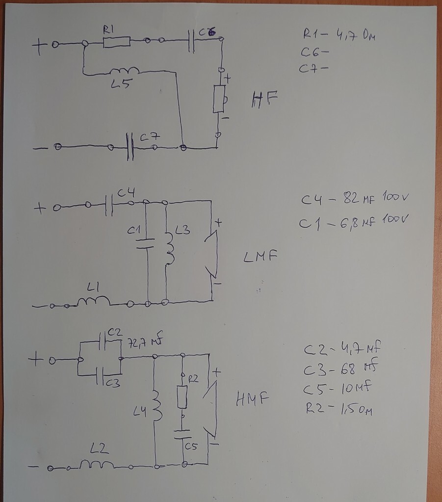

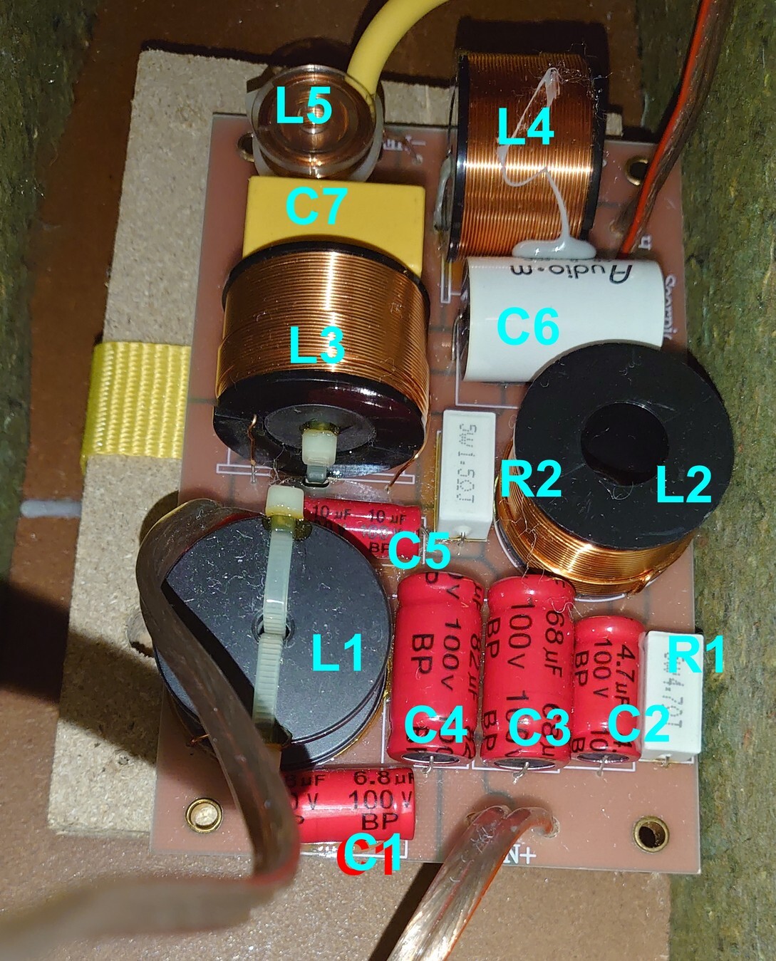

      Kuna meil modimise teema olemas. Küsin mis rahvas arvab, mis siin filtris paremaks saab teha? Kõlarite hinnaklass u 5-6k. Kõige rohkem käed sügelevad C6 kondekat ära vahetada. Mingil ajal sai ka tootja käest arvamust küsitud, vastus oli enam vähem ootusepärane:

        Sulle anti viisakalt teada, et sa ei tea mida sa tahad ja nemad teavad sinust paremini mida sina tahad. Ja muidugi, et sa ei suuda ega oska seda ise saavutada mida sa tahad.
        Antud juhul ei pruugi see juhtum olla aga high-endi juures üsna tavaline, et tehakse mingi kiiksuga lahendus ja üritatakse kõigile selgeks teha, et nii on kõige parem, tegelikult tahetakse millegi erilisega silma paista ja teistest erineda. Muidugi ei saa õige high-endi tootja lubada ja toetada sellist asja, et mingi kondeka vahetamine filtris teeb nende toote veel paremaks, see viiks nende reputatsiooni alla.
        Aga mõtle natuke sellest otsast, mis valjukas selle C6 taga on, kui suure induktiivsusega ja mida sa selle vahetusega saavutada tahad. Kas tahad panna mingit väiksemate kadudega kondekat või lihtsalt "musikaalsemat"?
        Ma uuriks lisaks kas L1 ja L2 vahel induktiivset sidestust ei teki.
          C6 taga on tweeter. Kõige tundlikum element kõlaris. Ja sa ise väga hästi tead, et kõik kondensaatorit kõlavad erinevalt.

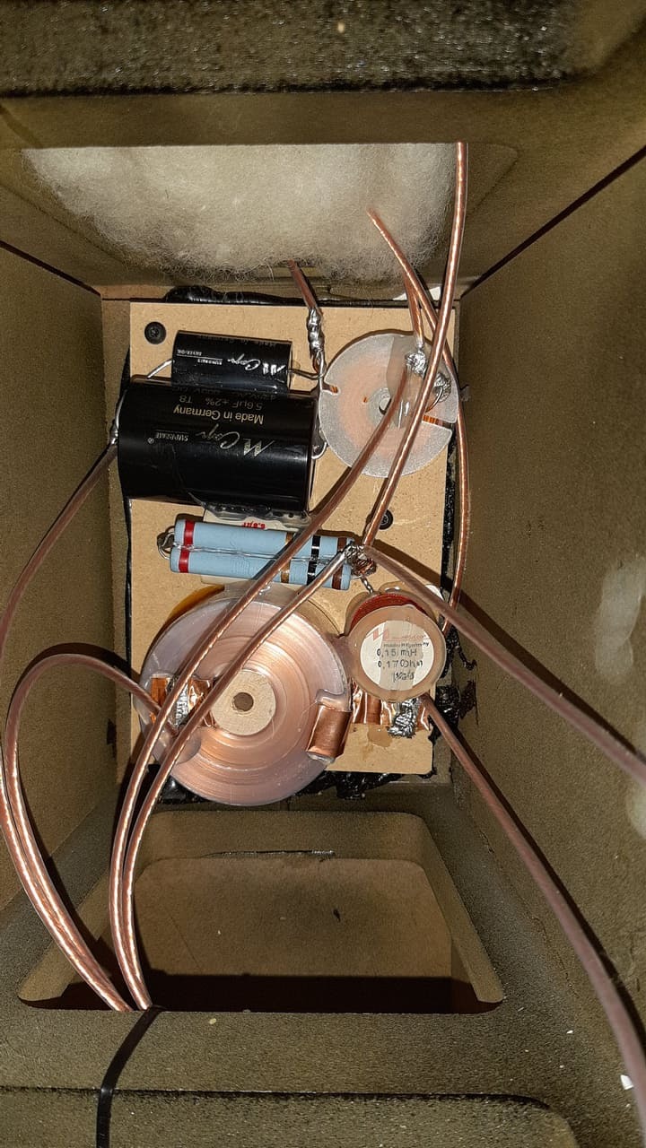

          Arvad, et nende vahe ei ole piisav? Kuidas siis sulle meeldiks Marten Miles 3 crossover?

            Aga mis sa seal ikka sügeled - vaheta ära ja kuula kas oli mõtet või mitte. Selleks ei pea ometi kuskilt luba küsima. ...Mulle jääb silma ka C4, mis ilmselt on bipolar elco, kui päris ära ei vaheta, siis mingi bypass võiks küll mängu tulla.
              Ma arvan küll, et seal on piisav induktiivne sidestus, mis võiks sisegi kuulda olla, kindlasti on see mõõdetav. Anna näiteks HMF osale võimust signaal peale, lühista LMF sisend ära ja mõõda helikaardiga L1 pealt ja siis vastupidi, anna signaal LMF poolde ja mõõda L2 pealt.
              Marteni kohta tekib küll küsimus, et kas nii on meelega tehtud või kogemata juhtus.

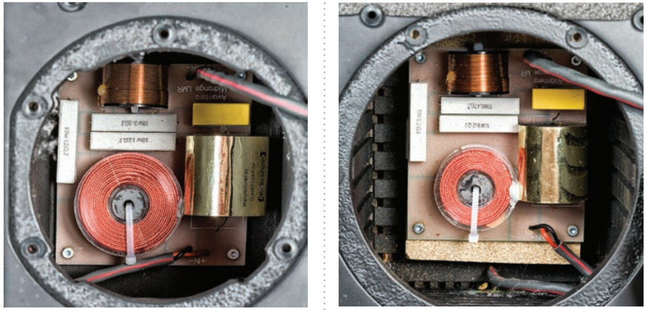

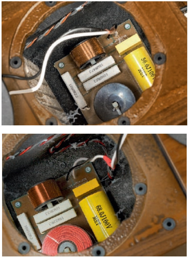

                Minu pildist on näha, et 5k kõlaris on odavad elektrolüüdid. Teine pilt sama väljukateka ja sarnases konfiguratsioonis 15k kõlari filtris juba hiina polüpropileenid. Kolmas pilt juba 30k kõlar, samad väljukad, sarnane filter, kasutuses juba Clarity Cap peenem kondekas. Aga nagu ma aru olen saanud võrdlustest, halb polüpropileen kondekas on parem, kui hea elektrolüüt.
