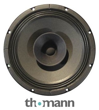

    tehnofriik, aga mis sellistest loomadest selle teema kontekstis arvata?
    Hind on ok, tundlikkus parem, kui visatoni omadel, suuremad papid ka.
    Detailed Product Information on CIARE CH 250 at www.thomann.de
      http://www.thomann.de/gb/ciare_ch_250.htm

        Kardan, et vähegi suurema helivaljuse jaoks jääb sel Ciarel Xmax väga väikseks (0,5 mm) - altpoolt pead mõne 15" loomaga toetama, kõige ülevalt tõenäoliselt ka. Ning eriti ei ole sellise suure eriti odava lairibaka keskribasse erilist usku - see võib küll soojalt ja moosiselt nagu 50-ndate lampraadio kõlada, aga millised on harmoonilised moonutused, eriti suurematel helitugevustel, ei oska keegi arvata. Rohkem nagu kidra/klahvivõimu valjuka moodi. Ja ega peale OB mujal kasutada ei kõlbagi üle mõistuse kõrge Qts tõttu.
        Ciarega võrreldes Alpha-6 on vaid 11€ kallim, kaks korda suurema võimsustaluvuse, peaaegu sama tundlikkusega ning muljetavaldava konstruktsiooniga (magnet suurem kui mõnel supakal, ventileeritud poolus, Xmax 3,5 mm, 1,5" võnkepool) äraproovitud lahendus - ja peaaegu lairiba, mängib 100Hz kuni 6 kHz-ni, kattes vabalt inimhääle ulatuse.
        EDIT: CH250 andmed ja graafikud. Nagu näha, filtriteta ei saa - ~2 kHz peal algab ~6 dB küür, mis vajab silumist.
